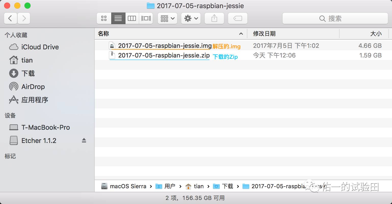

1. 解压

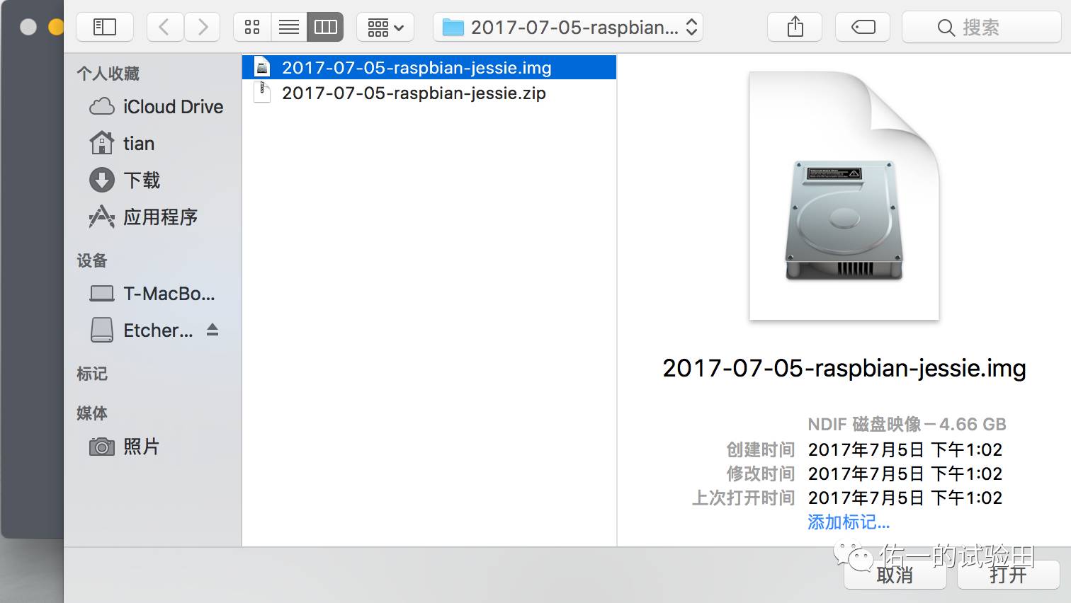

Raspbian Jessie下载后是一个 Zip 压缩文件,需要对其进行 解压,解压后获取的是 .img格式 的安装文件。
2. 将TF卡装入读卡器,再将读卡器插入Mac或PC

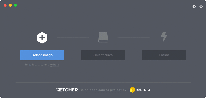

3. 烧录
1)打开 Etcher 应用程序;
2)Select Image:选择解压后的 .img格式文件,点击右下角的 打开

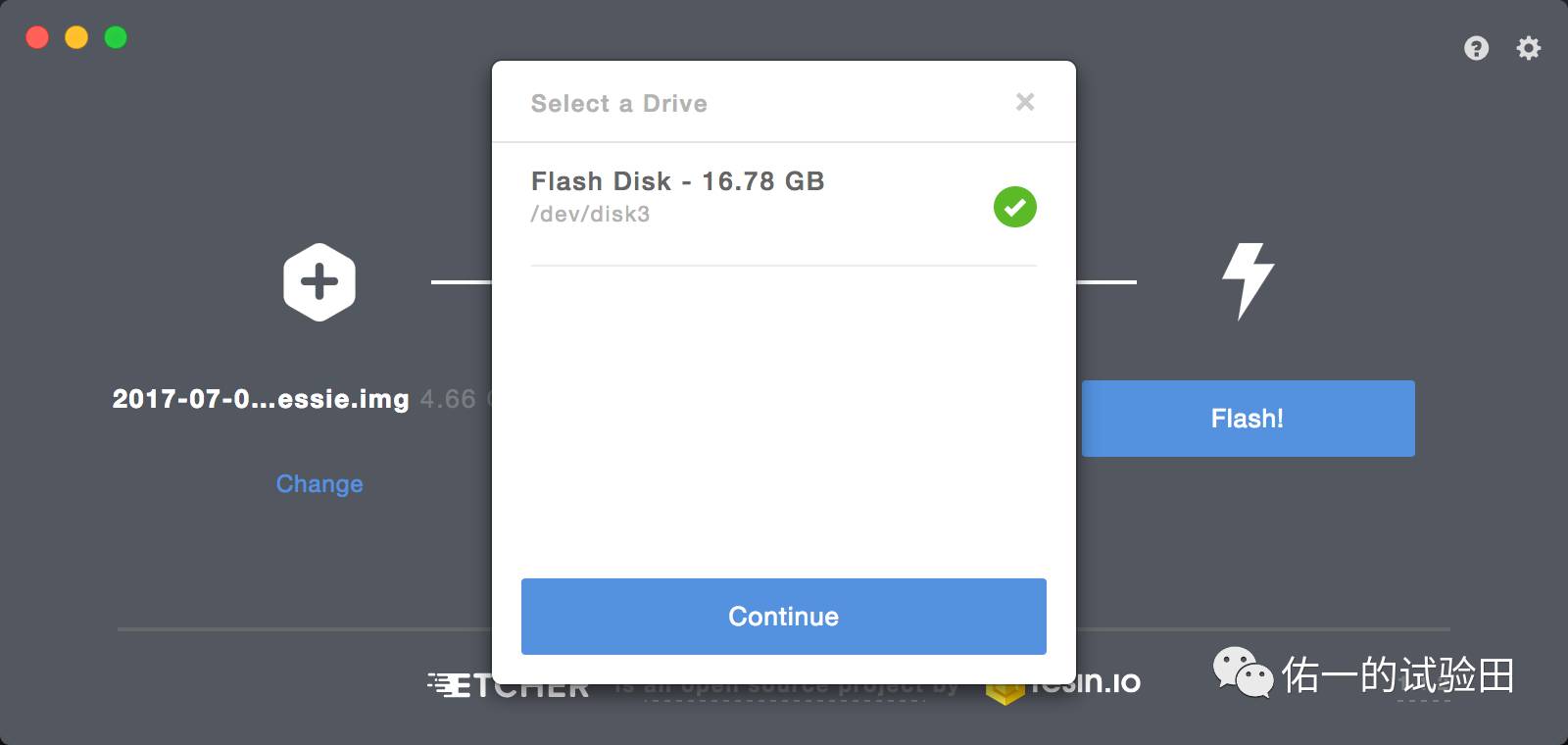

3)Select drive:选择安装介质,也就是我们已经插入电脑的TF卡(这一步一般会自动识别,如果Mac或PC插有多个移动介质,请认准我们将要使用的TF卡)
4)Flash! 点击Flash!,等待大约8-10分钟左右,直到Etcher界面显示 Flash Complete!表明操作系统烧录完成。

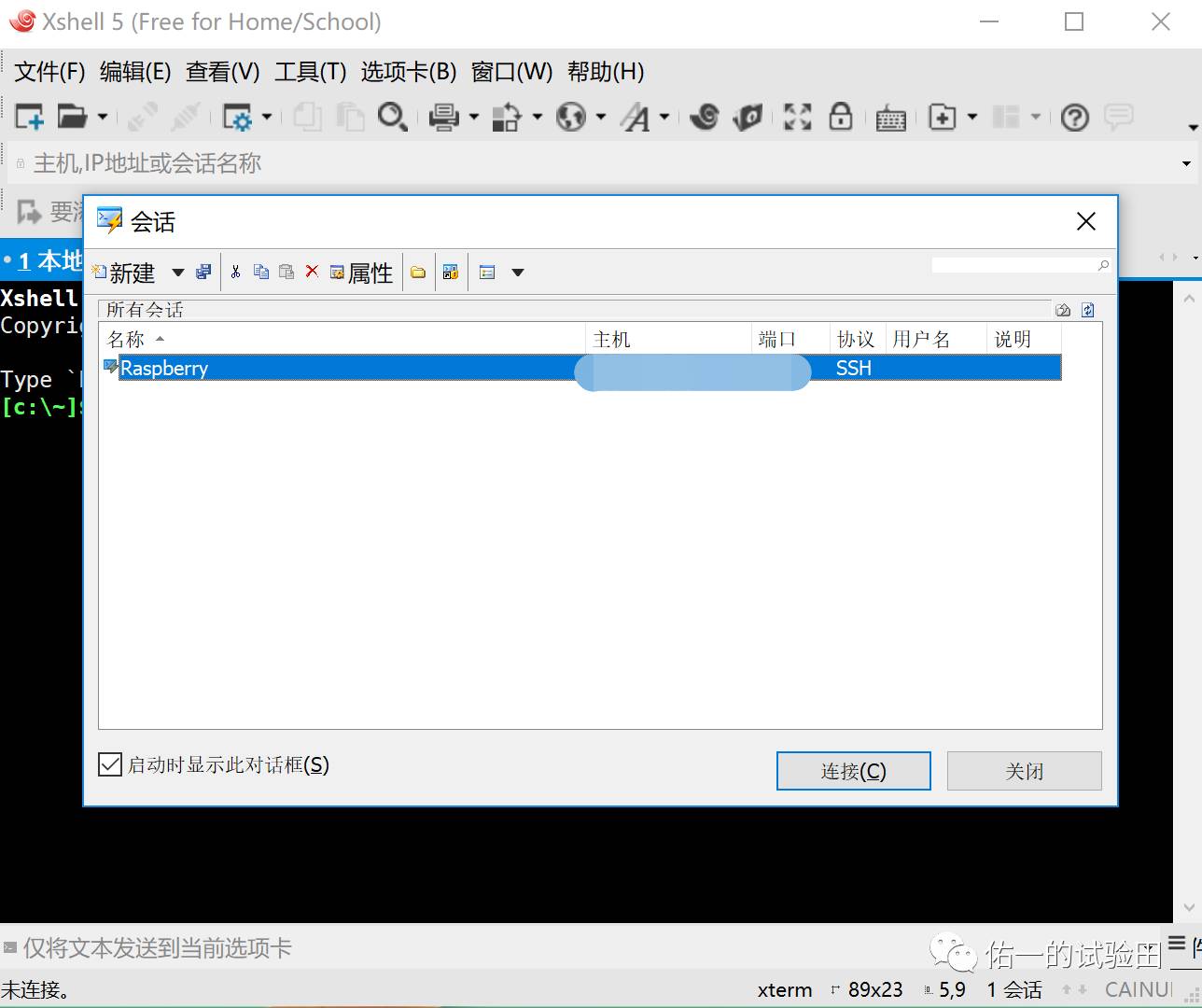

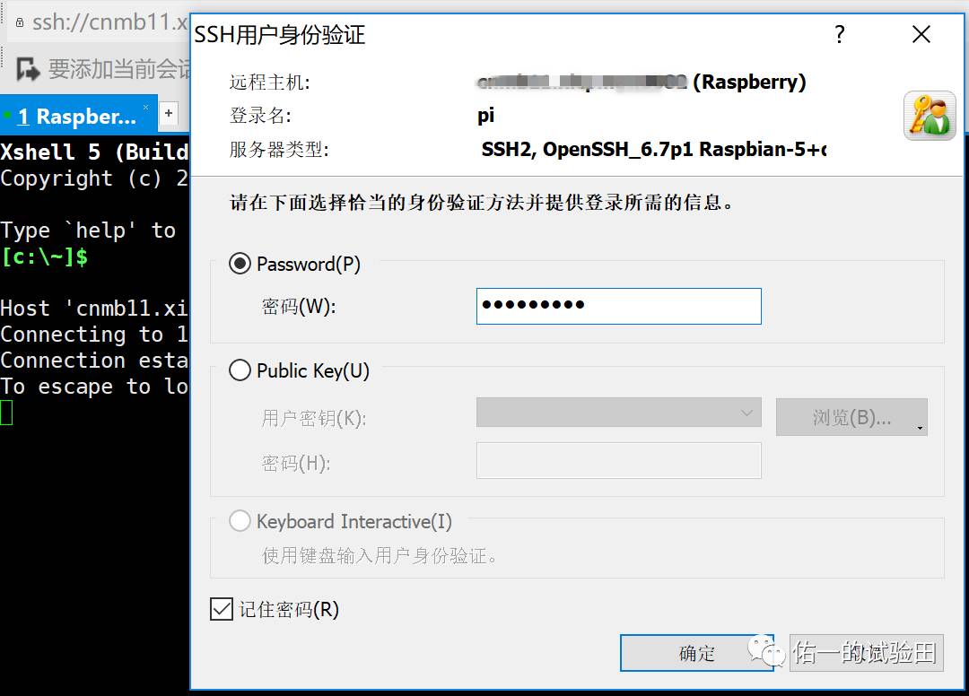

3) PC:打开 Xshell5新建会话 ,输入 树莓派的IP地址端口号(22),点击 连接 ,输入用户名 pi,输入密码 raspberry
4) 界面显示如下即为登录成功: pi@raspberrypi:~$

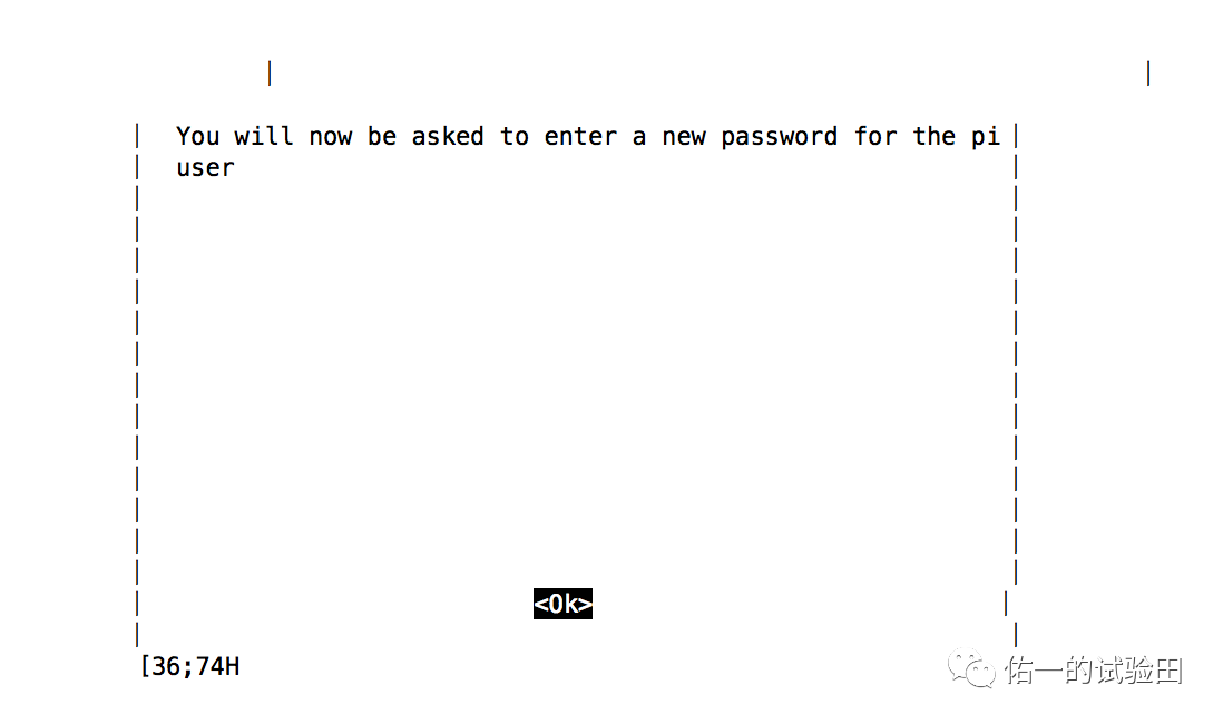

7. 更改密码

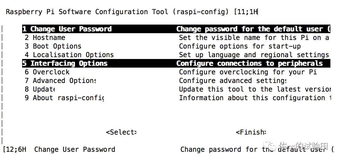

1) 在 pi@raspberrypi:~$  界面输入 sudo raspi-config ,在弹出的界面中选择 1 Change User Password ,按下 return或回车 ,再点击 OK
2) 在 Enter new UNIX password :  后 输入新密码 ,按下 return或回车
3) 在 Retype new UNIX password : 后 再次输入新密码 ,按下 return或回车
4) 系统会提示 password changed successfully ,密码修改成功。

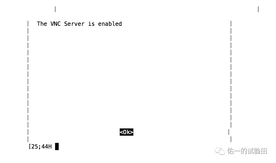

8. 开启VNC
1) 在 pi@raspberrypi:~$  后输入 sudo raspi-config ,通过 上下按键 在弹出的界面中选择 5 Interfacing Options ,按下 return或回车 ,再点击 OK
2) 选择 P3 VNC ,按下 return或回车 ;
3) 选择 YES ,按下 return或回车 ,系统显示 The VNC Server is enabled  ,再次按下return或回车,退回 raspi-config 界面
4) 在 raspi-config 界面按下 Tab ,通过 左右按键 选择 Finish ,即可退回 pi@raspberrypi:~$ 界面;
5) 在 pi@raspberrypi:~$ 界面输入 sudo reboot ,按下 return或回车 ,重启后即可使用VNC来登录树莓派。

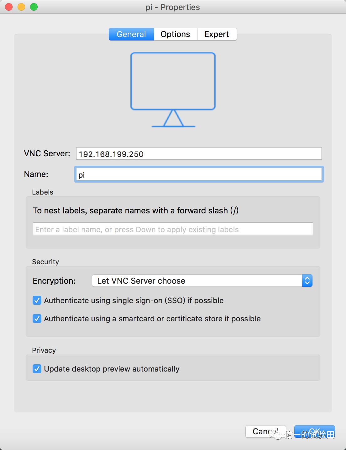

9. VNC登录树莓派

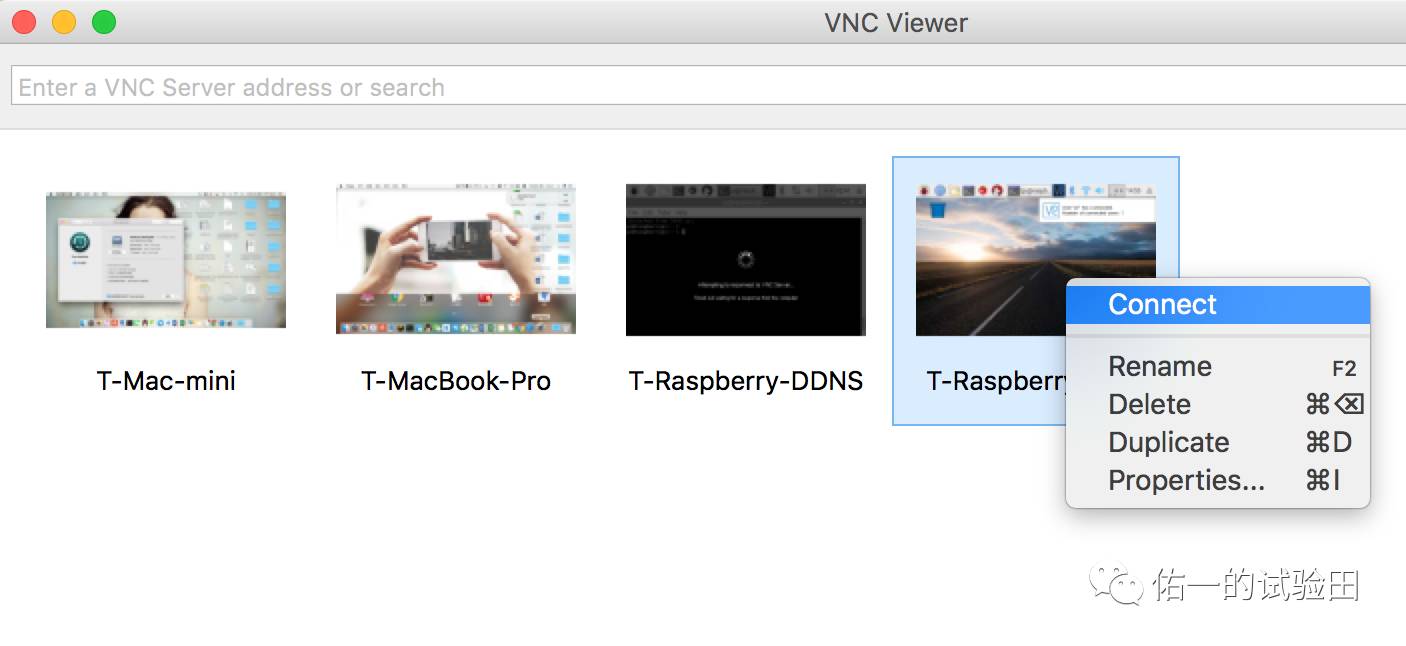

1) 我以Mac版本为例,打开 VNC Viewer ,在 空白处右键 ,选择 New connection
2) 在 VNC Server 后填写 树莓派的IP地址 ,在 NAME 后任意填写 你想看到的名称 ,点击右下角的 OK
3) 在 VNC Viewer 界面,对新建好的树莓派 双击 ;

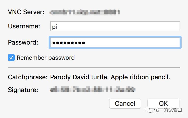

4) 在弹出来的认证界面输入 用户名(pi)和密码 ,选择 记住密码 ,点 OK
5) 即可成功通过VNC登录树莓派,下图为 树莓派桌面快照

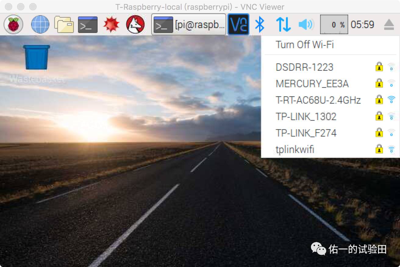

10. 通过无线连接路由器
1) VNC登录树莓派后,进入到树莓派的可视化桌面,在桌面的右上角点击 数据图标 ,可以选择路由器, 输入密码 即可时限无线连接路由器;
至此,Raspbian Jessie 操作系统的刻录安装,以及SSHVNC两种登录的方式已经讲解完毕。
