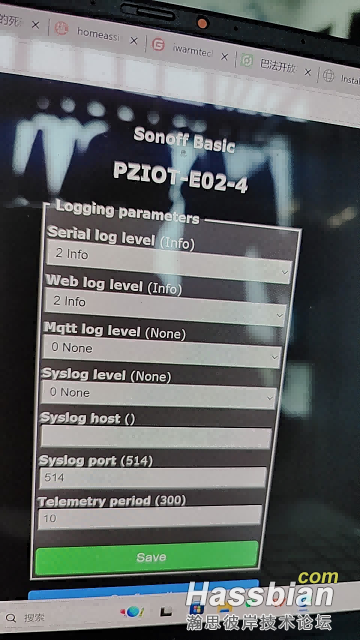

无聊在家把sonoff POW刷入了Tasmota固件。配置完以后就是各种重启,各种啪啪啪。。
去wiki查了下,作者给出了答复:
大概意思就是在pow上,一个完整的测量周期(功率,电流和电压)可能需要长达4秒的时间,如果发送时间少于4秒的话可能导致处理不过来从而引起死机。。
解决办法如图:
Telemetric period 的数值改成10或者更高,然后慢慢往下降,直到设备不正常工作为止。
另外,如果是sonoff BC接了多个传感器以后出现频繁重启的情况也可以用这种方法解决问题。
好了,问题解决,睡觉~

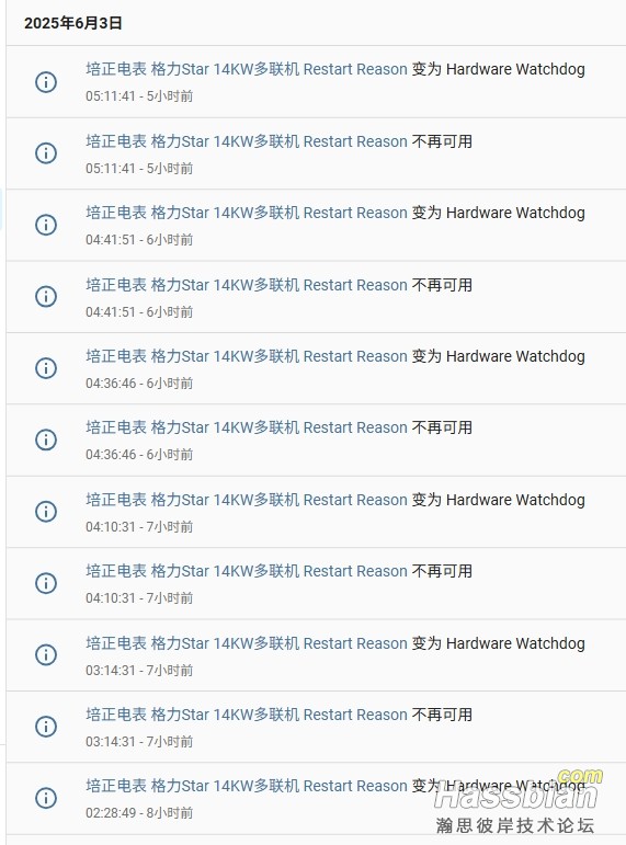

更新:问题应该是中文wifi ssid引起的,原本是:张三家庭网络
现在路由器里加了个智能家居ssid,纯英文(字符编码某些设备也会有要求,得用通用型最好的),现在重启次数大幅度降低,再观察一段时间
这个值从300往下一路降到最低10,还是每天很多次自己重启报这个Hardware watchdog
买的是这个现成的电表
有TX知道是咋回事么?
