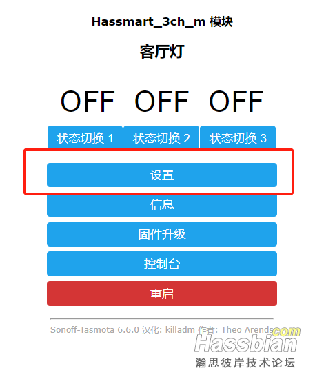

4、重启之后,选择设置——其他设置——
复制上面的模板,填入第一行模板设置,选择启用——保存。
就是这么简单!!!
省去了编译过程中去修改针脚的麻烦,感觉类似于NR的流程导入。很方便。
