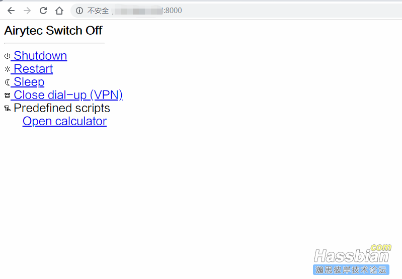

3、用浏览器输入 你的电脑ip地址:8000,看是否出现以下画面,有显示则设置成功。

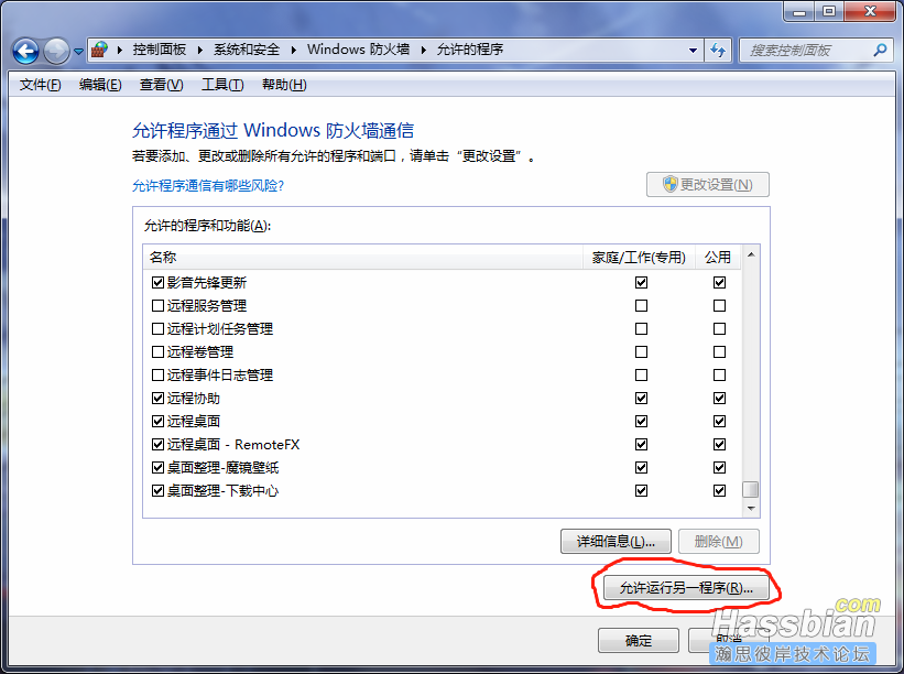

2、如果关机命令没响应,大多数与windows的防火墙有关,我之前的防火墙被360强行禁用了,没有防火墙好像HA设备访问不了关机软件的网络远端,具体原因不明。解决方法是更新windows,开启防火墙,添加关机软件能通过防火墙,用其他设备的浏览器访问http://电脑的IP:关机端口。如果访问成功,则关机命令能够生效。
用其他设备登录关机软件的网络远端,看是否连接上。
