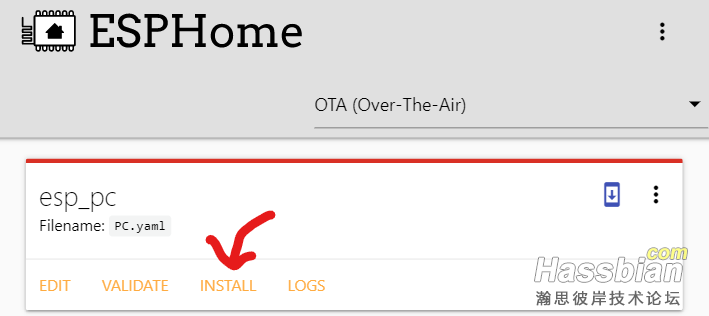

8,大功告成!(如果上传失败可重试或选择其他安装方式)
通过 ESPHome 主机端口上传固件
5,选择ESP板类型,点击按钮完成配置
6,连接ESP板,右上角选择上传端口(有可能需要重启 ESPHome,非OTA)
7,选择新配置,点击按钮打开上传菜单
8,点击按钮通过 ESPHome 主机端口上传

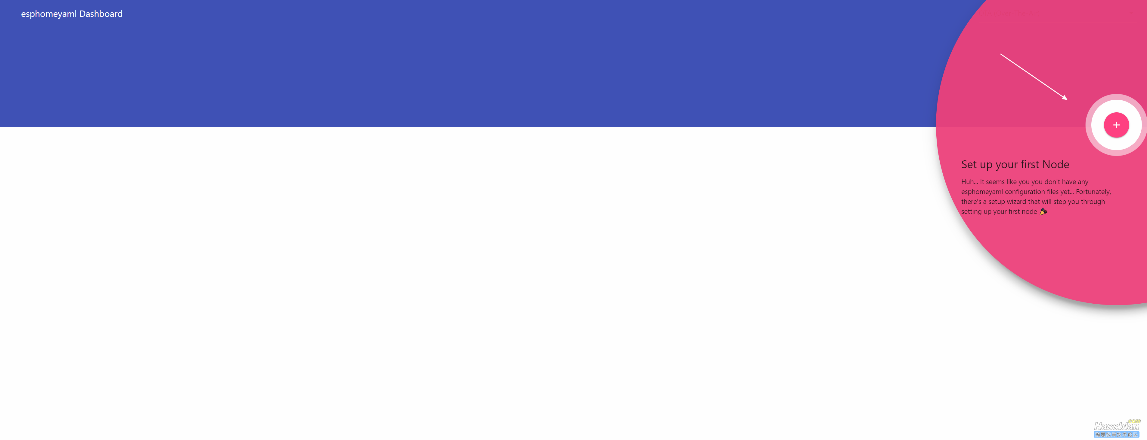

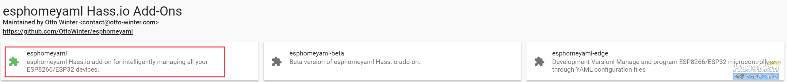

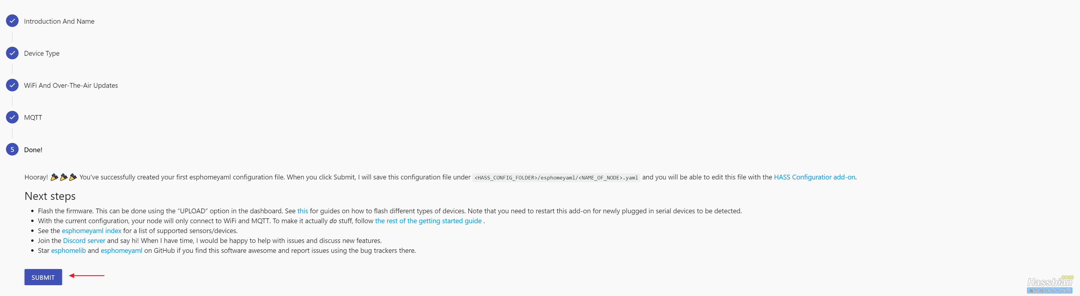

安装(HassIO)
1,将 https://github.com/esphome/hassio 添加到 HassIO 的插件源链接中
2,安装“esphomeyaml”
3,打开控制板
4,根据以下图片开始设置固件(ESP8366 的型号是nodemcuv2)
5,完成后会自动生成设置文件(HA目录/esphomeyaml/[固件名.yaml])
6,添加需要的功能设置后,选择上传端口(插入USB,如没有显示则重启此插件)并编译及上传
