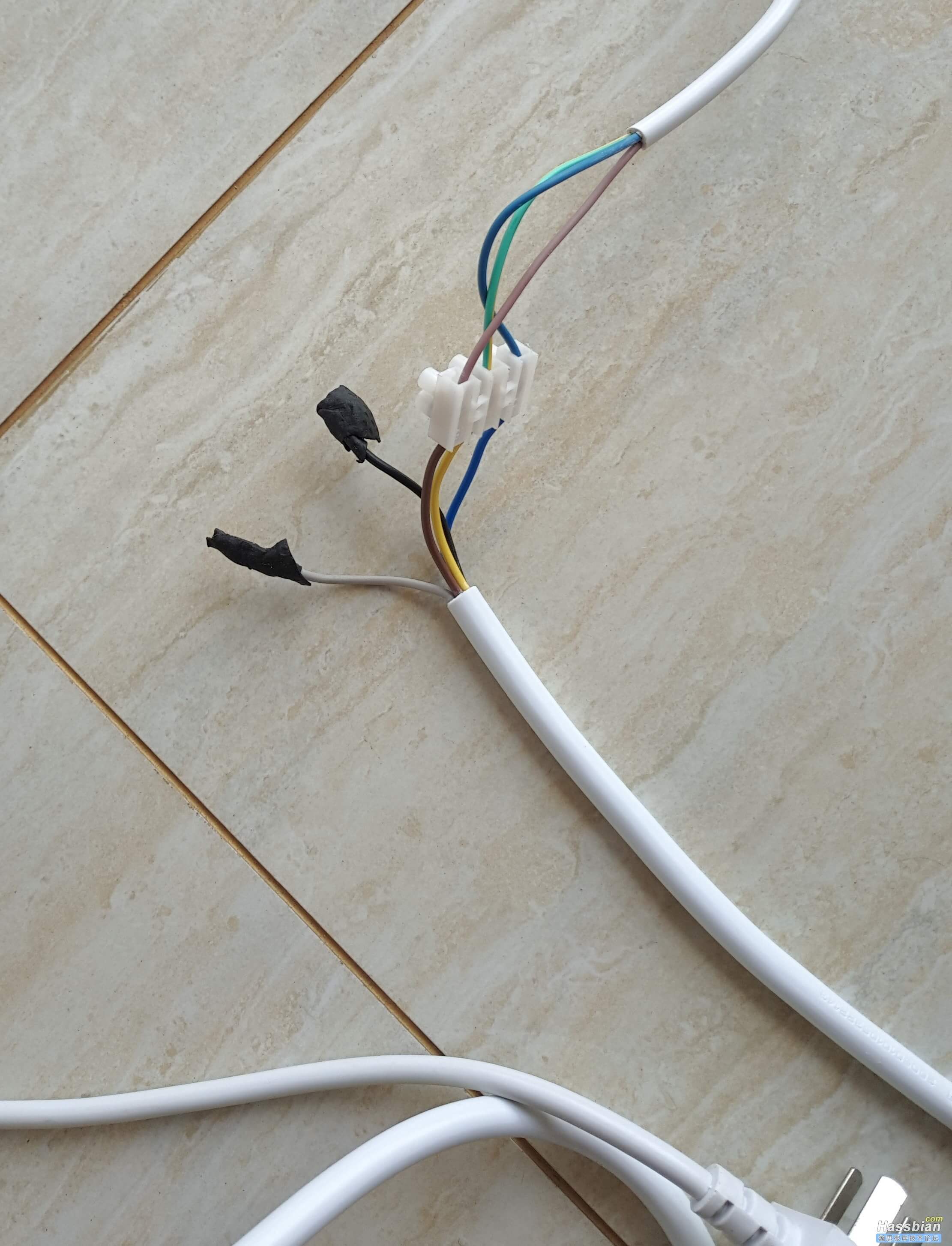

电机线
电机共 5 根线,其中棕色接火线,蓝色接零线,绿 / 黄双色线接地线

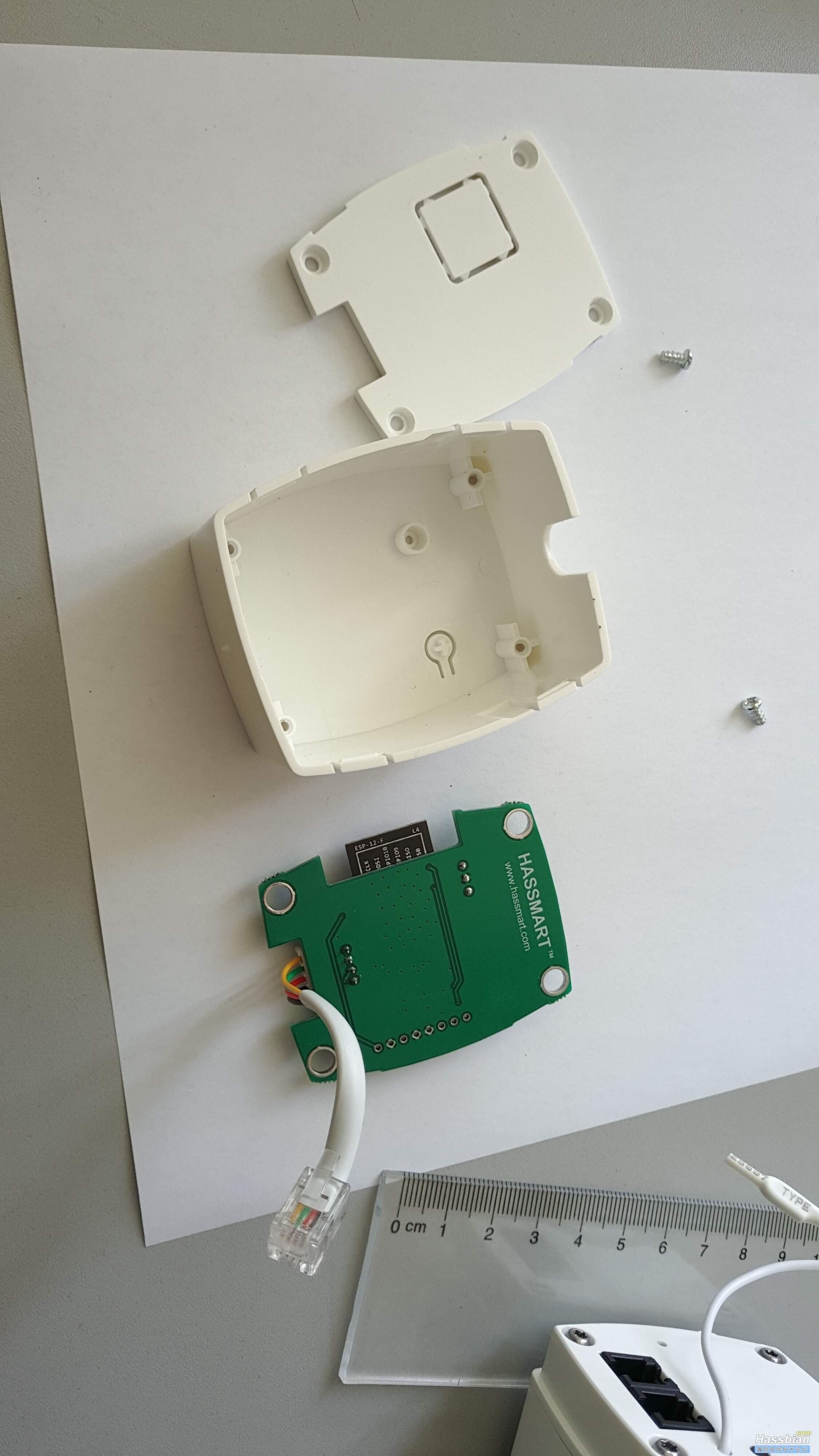

3. 简单拆解
控制模块可以单独取下来
里边是这个样子,正面细节图不放了,囧帅说是商业秘密

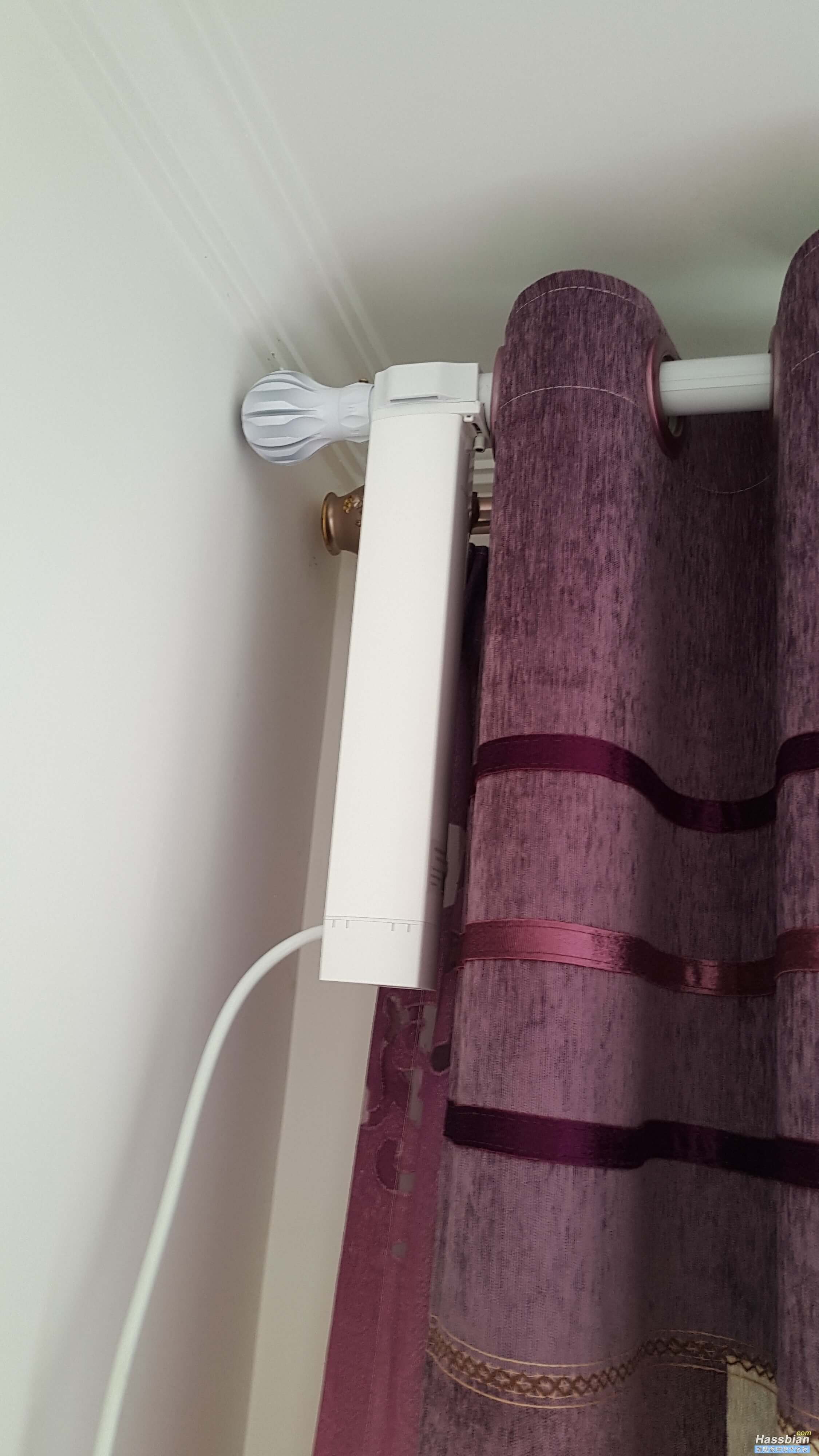

4. 安装
家里是罗马杆的窗帘,轨道在半个月前就买好装上了,90/米,质量还凑合。
因为只是想做个测试,轨道和电机都只买了一个。
中午有事只回家了十来分钟,临时接上测试了一下
安装非常简单,拆装的按钮扳向另一边,插入,再扳回来

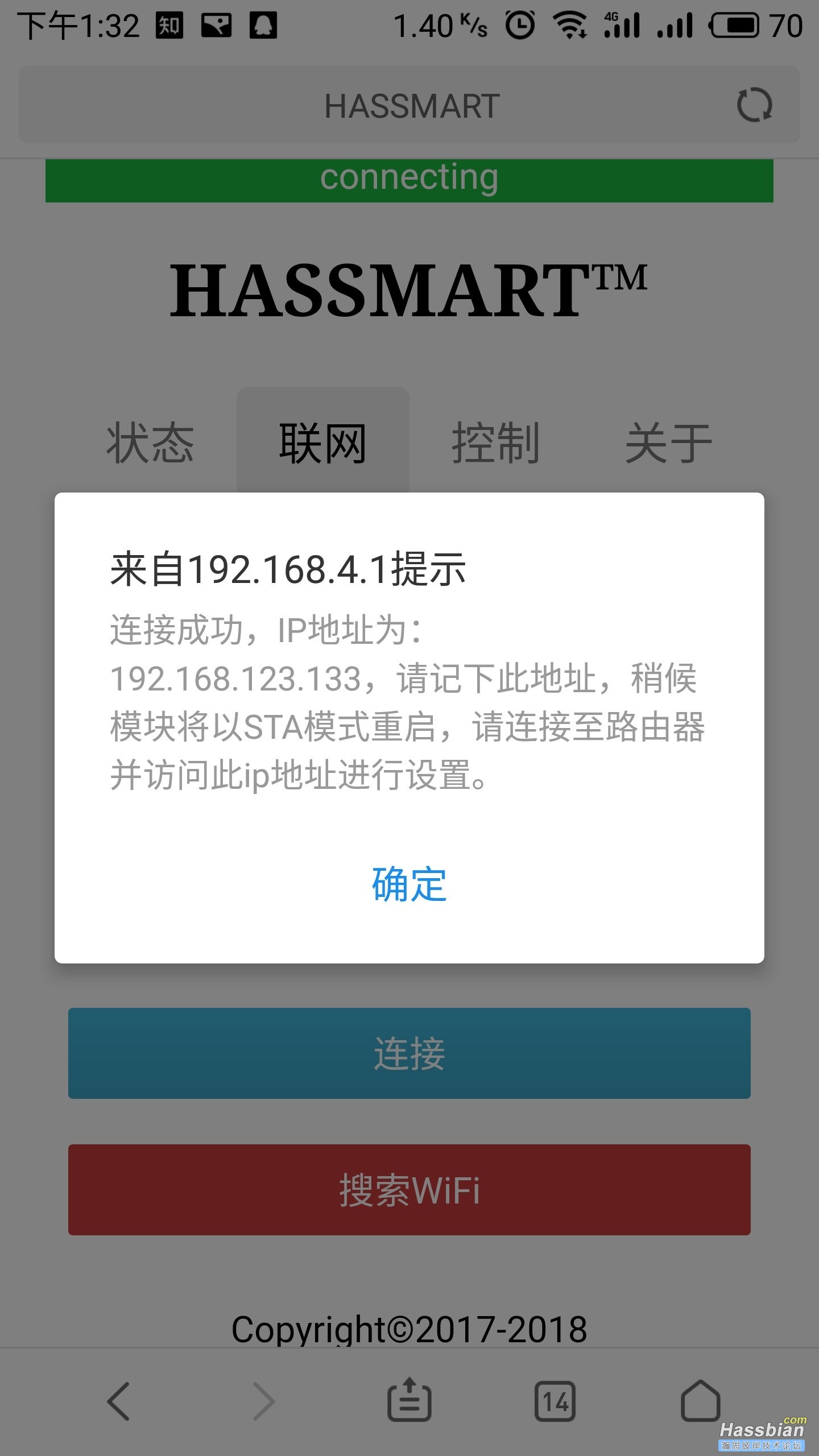

5. 联网
电机通电,手机连接窗帘电机的wifi:hasmart***
访问http://192.168.4.1
点击联网
点击搜索wifi
选中要连接的wifi,在下方输入wifi密码。
连接成功后,会弹出电机的IP地址,这一点比定制开关模块好太多了,不需要去路由器里边找了。
之后就可以通过上边的地址控制窗帘电机了

flashsoft + 2 尾巴已暴露是ESP8266模块
lidicn + 20 分享是一种美德!
