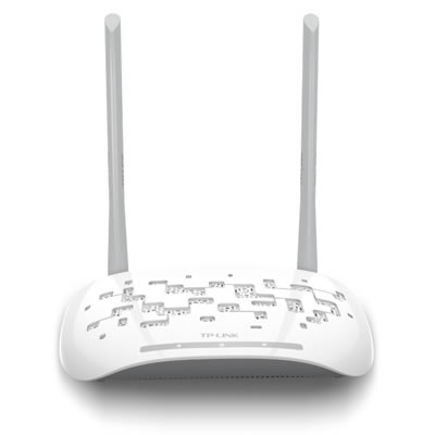

建议不要用路由器挂智能家居设备,客户端太多了,我家里现在20个无线端都是智能家居,直接买了一个AP,单独开一个网用来挂智能家居设备,频段跟主路由错开,推荐你买TP的桌面型AP,百兆版应该就够了,八十多。路由器给需要流量和速度的设备用。
