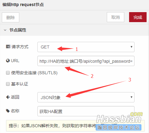

2、使用GET方法请求HA的config信息
下面这个Flow是一个标准的GET方法,该Flow被执行后,HA将以JSON数据格式返回HA的配置信息,返回的数据中包含HA当前配置文件开启的组件,配置目录,经纬度等。Http Request节点的URL地址需要按http://HA地址:端口号/api/config?api_password=你的HA密码格式填写。除了使用GET /api/config的方法,大家还可以使用上方API列表中的所有GET进行同样测试,测试时,需要将URL地址中的/api/config替换掉。
