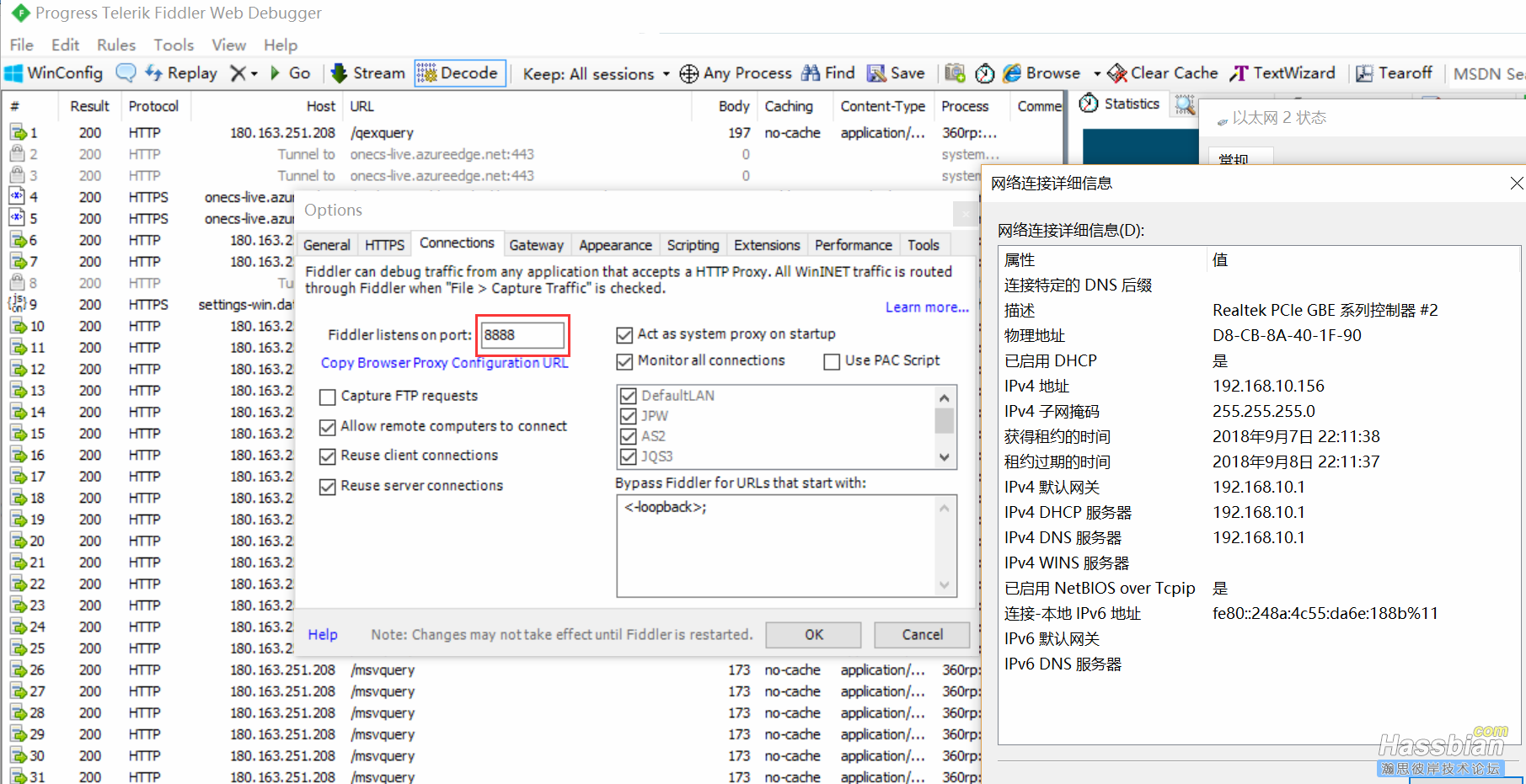

不好意思,工作太忙,好久没上论坛了,fiddler抓包就可以了。如图设置Fiddler,在手机网络上设置好代理。安装fiddler的机器需要关闭防火墙或打开8888入站端口。

大神,抓包是成功的,但是按照帖子里面的配置后没有出来空气果的信息

URL直接访问能出来吗?

现在显示参数错误了,我回头再重新抓一次试试看,感谢大神回复

你直接将抓包的URL到ie下打开试试,如果可行,就把url地址改为你的抓包地址就ok

试验了一下,现在需要做两个修改才能用:
(1)配置里面moji_url需要填入完整的抓包抓到的url,而不仅仅是push-id
(2)组件代码中89行        self._state = datas['result']['name']   需要改为          self._state = datas['result'][0]['name']
