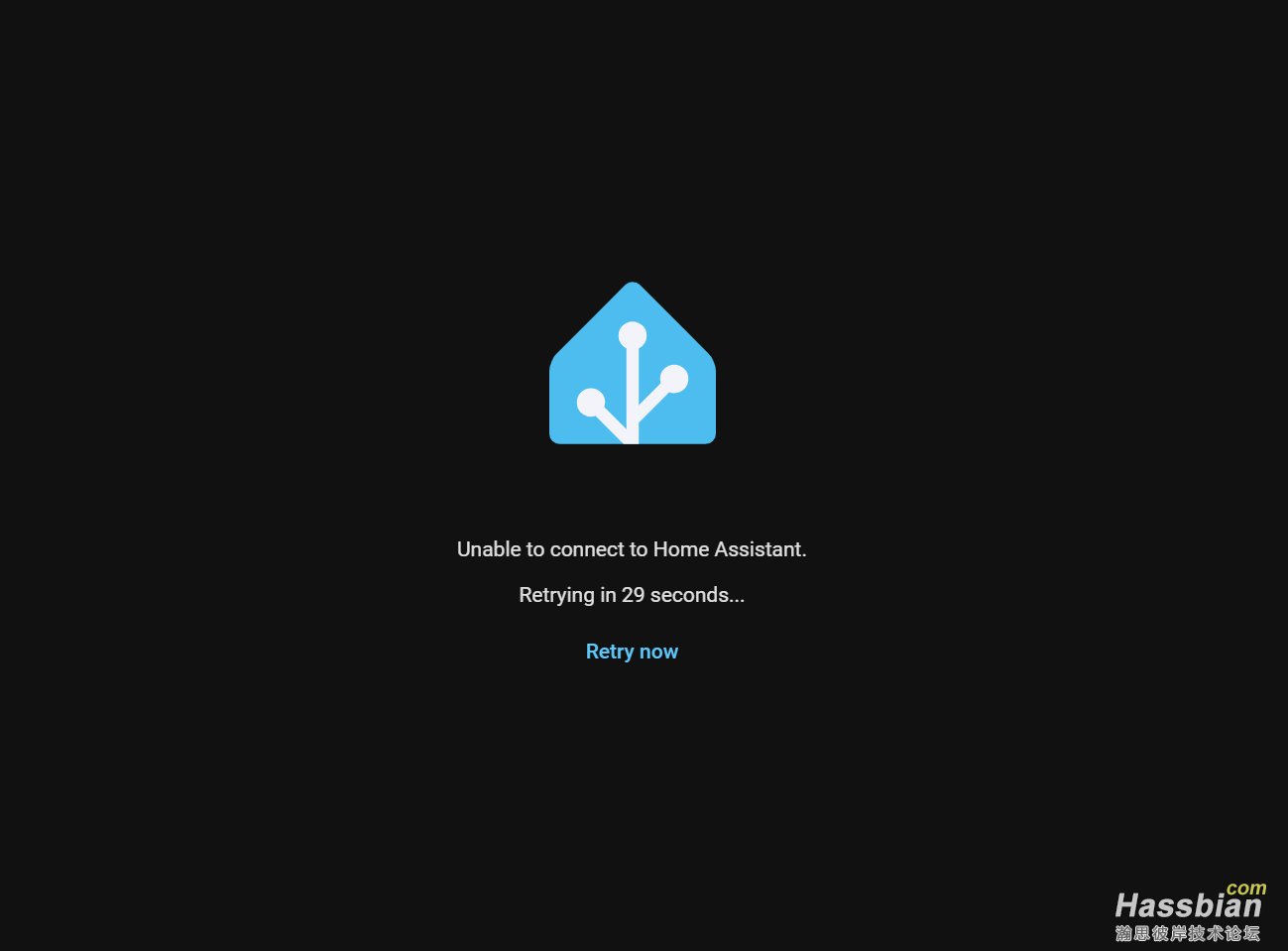

刚刚安装好,就出现这个尴尬,请问有同学知道如何解决吗?

但是8134 HA主页确实进入去,就是等待提示。反复重启多次,故障依旧,如果还是进不去就得考虑恢复出厂设置了

 楼主| 发表于 1 小时前 | 显示全部楼层
f@me 发表于 2026-2-6 12:09
浏览器清一下缓存或换个浏览器
太感谢指导了,一下解决问题,更换了浏览器正常,把chrome浏览器缓存清理一下,现在可以正常访问了,还是经验丰富,谢谢F@me
