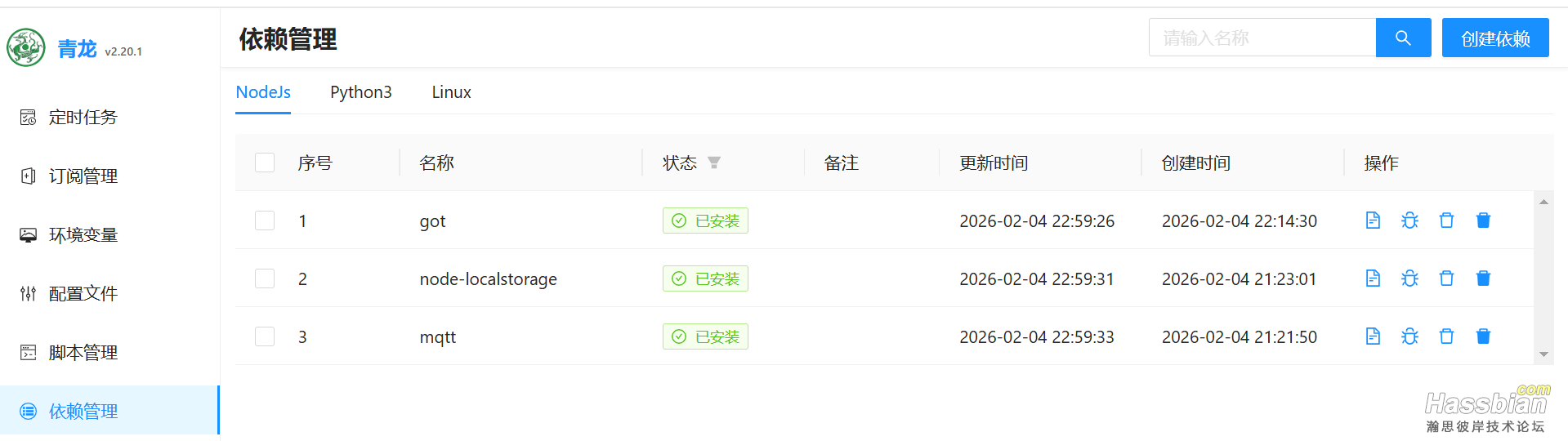

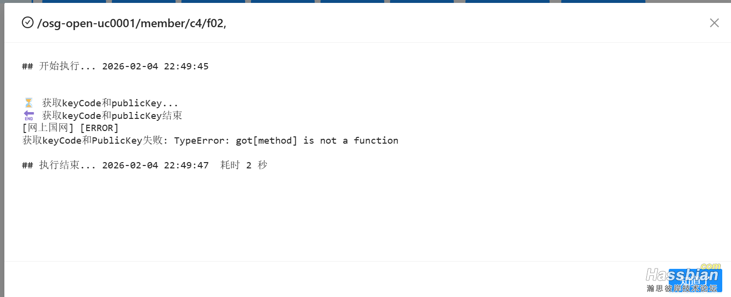

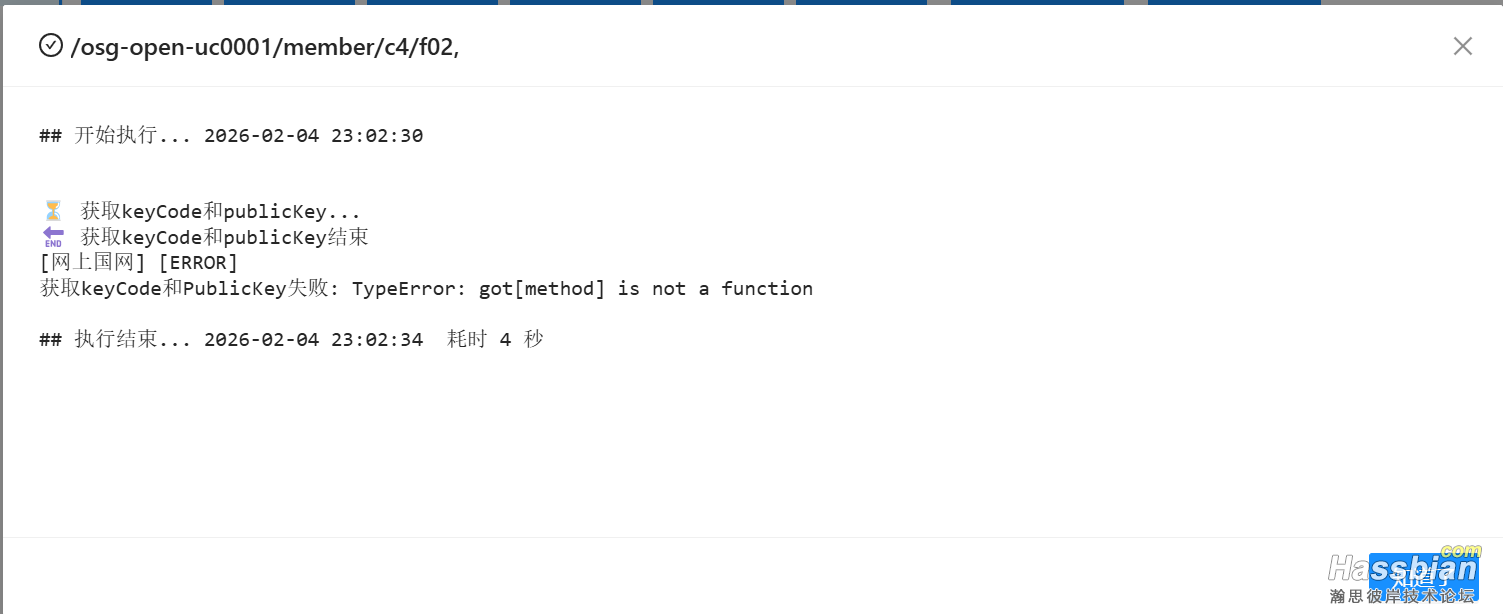

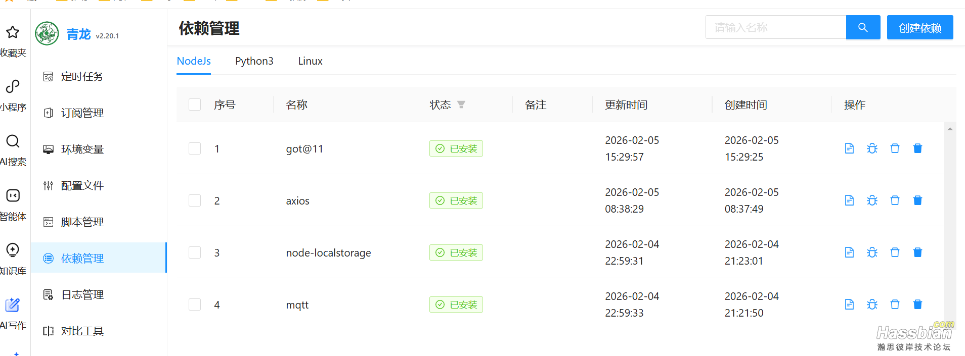

最近看到MR.G和take1943大佬做的电力卡片太精美了,开始按照https://bbs.hassbian.com/forum.php?mod=viewthread&tid=27865&highlight=%E9%9D%92%E9%BE%99帖子步骤部署国家电网青龙面板,订阅任务完成了,依赖也安装了,  也添加了环境变量, 结果运行任务日志错误如下,请求大佬协助!

nodejs依赖 安装  got@11

多谢了,就是got版本太高了,十分感谢!

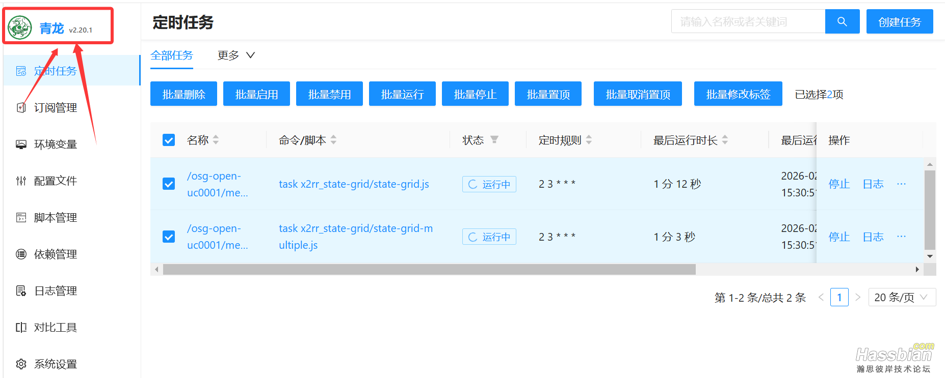

你安装的是什么版本的青龙面板 是debian版还是? 我的总是提示登录失败: 请检查信息填写是否正确!

就是普通版的青龙面板,不是debian。不过我问了几个大佬感觉这样太麻烦,用hassbox里的国家电网就行,也不报错!

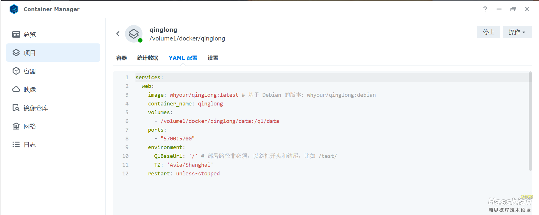

就是docker里安装的image: whyour/qinglong:latest青龙面板v2.20.1版,不是debian版。然后按照教程安装依赖,老哥提醒的got@11。
