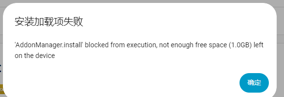

还有1g空间安装不上、、、

8G太小了。最低16G开玩

外挂硬盘。把数据迁移到其他磁盘试试。

这个操作之前我试过,迁移以后机器很久都没有反应,5分钟过后我重启,结果彻底无法启动了,可能对U盘有要求,或者迁移过程时间太长,我没等足够长时间我重启机器造成,总是还是换16G以上的比较好,折腾起来费时间的

我用docker版,2+8g,拉完HA镜像才发现空间不够,后面把系统从机顶盒emmc迁移到外置的u盘了,然后把rootfs分区扩展到30G。现在是启动u盘的系统。大概率是你迁移的方法不对。具体你怎么操作的?用什么命令迁移的

换了个4+32g 的小主机
