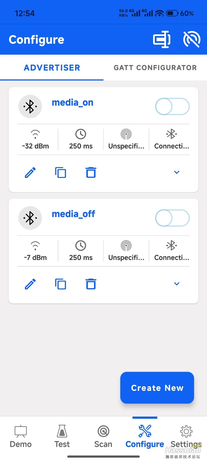

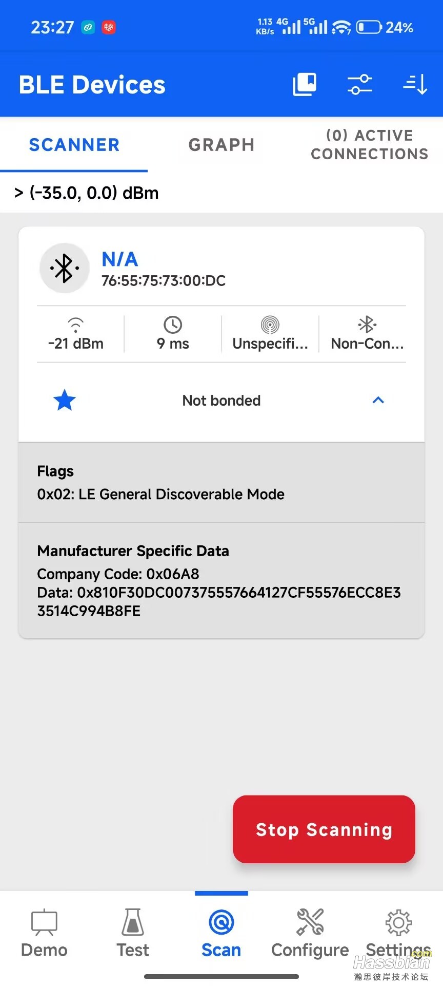

1. SI Connect 安卓端抓广播包
将手机靠近蓝牙遥控器,打开SCAN扫描
此时快速按蓝牙遥控器的按键,确保能搜到
主要看信号,贴上去一般-30dBm左右,出现后快速截图保存,因为蓝牙遥控器发送数据后会快速休眠

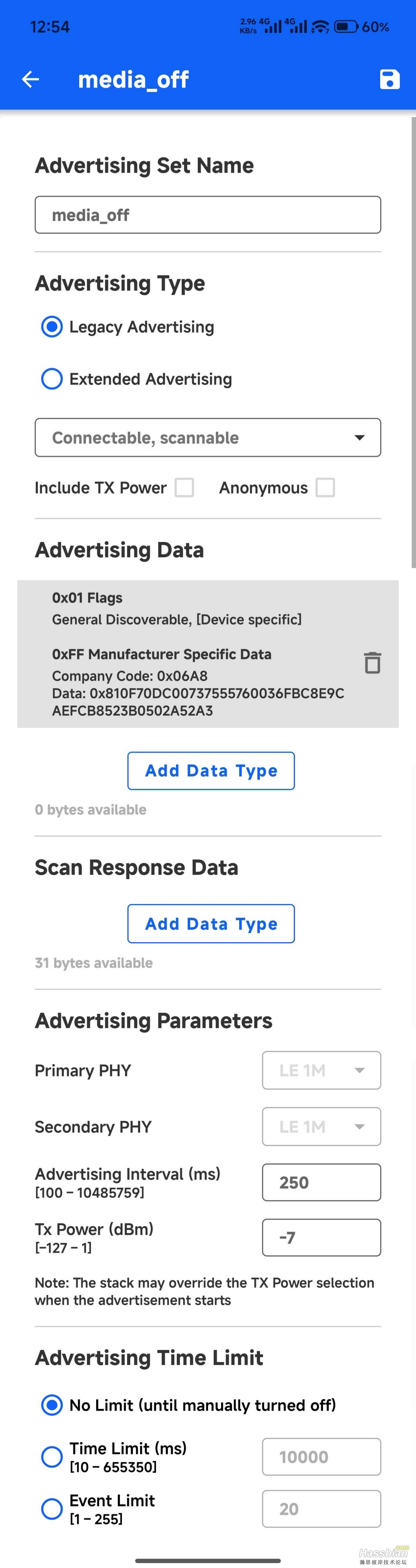

2.测试
先新增
然后按照图片输入数据,点ADD Data Type,输入刚刚截图保存的数据
保存后回到主页,按下开启广播开关,如果灯有反应,继续下一步接入HA
3.ESPHOME接入
