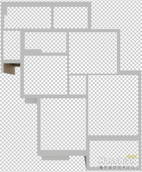

  一、墙体(可选)
  考虑到后续如果要用雷达定位,建议对顶部的墙体进行单独截图处理,这样后续可以通过设置透明度,避免目标被墙体完全挡住。如果不需要这个效果,可以忽略这一步。
  以我的户型图为例,方法有很多,我就用最简单的操作:
  1. 把渲染底图(随便一张)导入PS,旋转、按4:3比例对准中心(默认)截图。
  2. 新建一个复制图层,
把所有房间的内部全部删除,仅保留墙体和外墙(如有),背景用魔棒工具擦除。
  这样,就生成一个只有墙体、背景透明的图片。导出PNG到特定目录(例如:/config/www/3dplan/bg/wall.png)

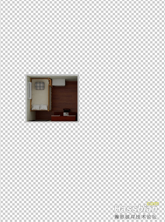

  这一步是关键,具体要看你想展示的逻辑,我是需要考虑开关灯和开关门,所以要考虑2个变量:门、灯,我的逻辑是先考虑门,再考虑灯。
  (一)开关门效果图
  1. 把第2步渲染的关闭所有灯,打开或关闭门的图片导入PS
  2. 把每个房间/区域的开门、关门单独截图生成新的一个图层。这里注意不要改变图片大小,只需要把不涉及的部分设为透明,这样后续在HA就可以直接覆盖引用图片,避免每个房间都要定位的麻烦。
  3. 每个房间重复上述操作,单独一个图层,每个图层单独导出PNG,放在某用于存放所有关灯情况下的文件夹,注意命名需要跟后续的步骤规范统一,我用的规范是后缀用open或者close表示门的状态(如:/config/www/3dplan/lc_door/guest_bedroom_open.png)
  完成这步后,就会有一堆关灯-门开/关的对应.png图片,例如:

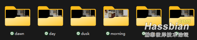

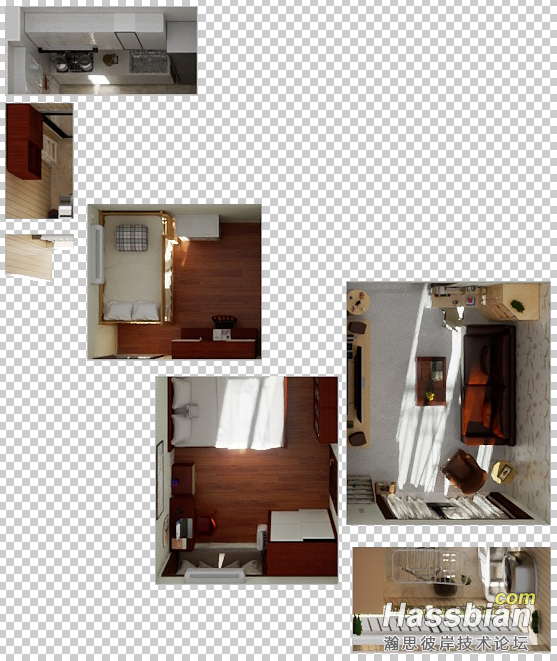

  三、环境光线(可选)
  要加入环境光线(太阳或者夜晚),逻辑就是把上面的两步综合起来。对环境光线照射到的房间/区域,在关闭所有灯的情况下,把开关门的因素考虑进去。
  例如,环境光线会影响到阳台的落地窗和主卧,那么就要把落地窗开/关、主卧开/关都按第二步的逻辑截取图片。
  如果还要区分清晨、上午、中午、下午、黄昏等场景的阳关角度,那么请重复这一步的所有操作,每个对应的图片,按规范命名(如:房间_开关门)保存在单独的文件夹中,例如:
  到这里,所有图片处理的操作说完了,虽然操作比较繁琐,但很多都是重复操作,最关键的是灯光对房间和开/关门的影响,需要在截图的时候充分考虑,最终一句话总结:

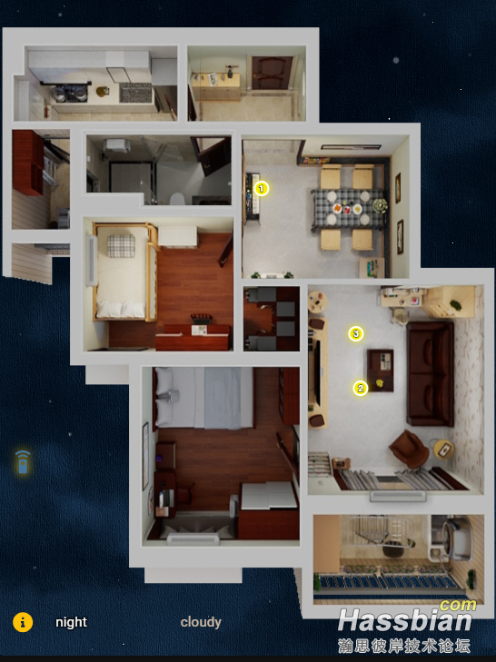

  最后,放一张实时效果图作为这一部分的结束,下一部分讲一下在HA中如何利用这些图片搭建属于自己的3D户型基本(门、灯)动态图,码字不容易、传图路更难,大家多多支持哈。
