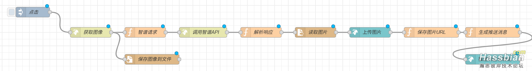

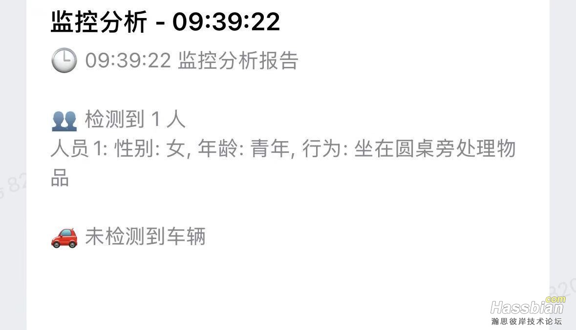

自动化不会用,想试试AI图片分析功能。
自动化教程请参考:[进阶教程] 利用AI分析摄像头/门铃视频并识别场景执行自动化 https://bbs.hassbian.com/thread-30096-1-1.html
通过AI不断提需求修改,弄了一个AI图片分析的流,主要想分析人员与车辆情况。
最终感觉还是效果一般,特发出来愿有能力的朋友能加以优化。
流文件下载: AI图片分析.zip (4.4 KB, 下载次数: 11)

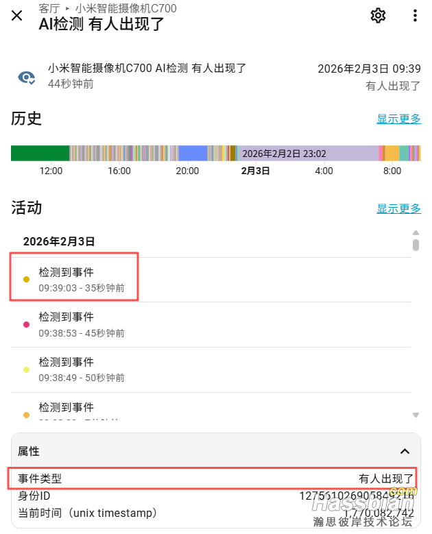

另外请教下,用xiaomi Home接入的小米摄像头中事件触发怎么放到NR中作为触发节点?问AI一直都实行不了。

发表于 2026-2-3 16:30:55 | 显示全部楼层
在开发者工具,状态里看下这个实体的属性

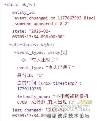

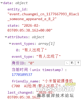

 楼主| 发表于 2026-2-3 17:09:34 | 显示全部楼层
开发者工具 状态中找不到这个事件的实体。
用NR流读出来current sate节点实体数据如下:

 楼主| 发表于 2026-2-3 17:21:12 | 显示全部楼层
