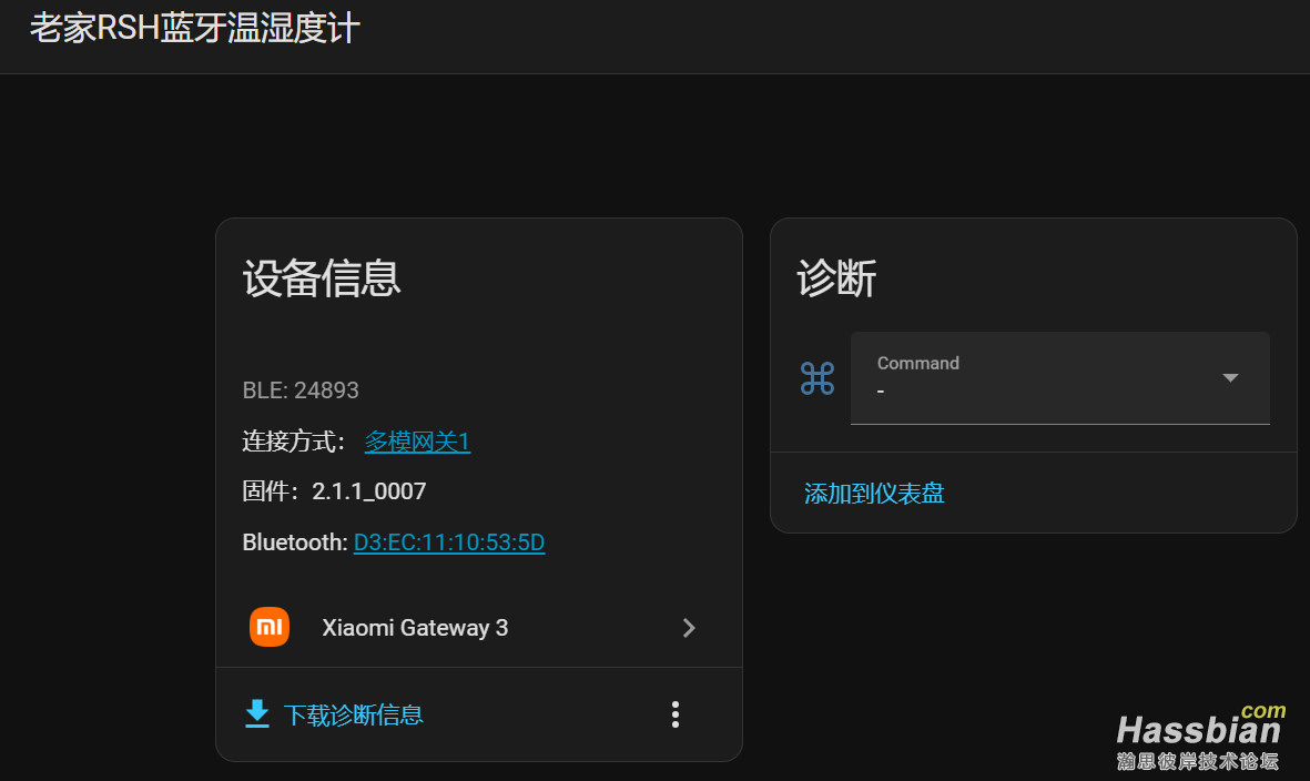

xiaomin gateway3无法读取BLE温度温度计,望大佬们不吝赐教!
Home Assistant版本:2026.2.0.dev202601200249
Xiaomin gateway 3版本: v4.1.4
多模网关1:1.4.7,1.5.0, 1.5.7三个版本固件都试过
传感器: RSH蓝牙温湿度计  qjiang.sensor_ht.002
主要现象:

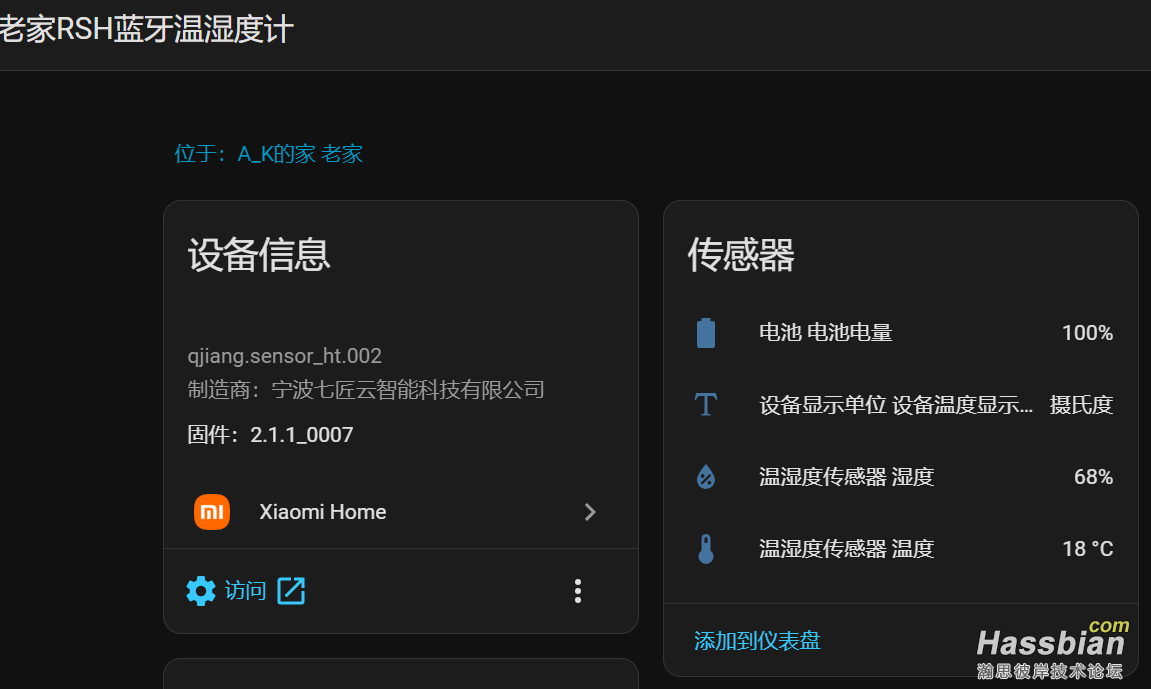

Home Assistant的Xiaomi Gateway 3的显示温度湿度计只有一个command实体,无法读取显示温度、湿度和电量值,
Xiaomi Home上同一个温度湿度计有三个实体(对应温度、湿度、电量)。
设备如图:
Gateway3加载的温度湿度计
Gateway3加载的温度湿度计
诊断信息:
extra:
  cloud_fw: 2.1.1_0007
  cloud_name: 老家RSH蓝牙温湿度计
  did: blt.3.1nte9ji4occ02
  mac: d3:ec:11:10:53:5d
  rssi_54ef44c873ff: -62
  seq: 143
  type: ble
last_seen:
  54ef44c873ff: 43s
listeners: 2
model: 24893
params: {}
ttl: 1h5m
uid: d3ec1110535d
Xiaomin Home加载的温度湿度计

发表于 3 小时前 | 显示全部楼层
from custom_components.xiaomi_gateway3.core.devices import *
DEVICES = [{
    24893: ["RSH", "RSH Bluetooth Thermo and Hygrometer", "qjiang.sensor_ht.002"],
    "spec": [
        # MiBeacon2 spec
        BLEFloatConv("temperature", "sensor", mi=19457, round=1),
        BLEByteConv("humidity", "sensor", mi=19458),
        BLEByteConv("battery", "sensor", mi=18435, entity=ENTITY_LAZY),
        # MIoT spec
        BaseConv("temperature", "sensor", mi="2.p.1001"),
        BaseConv("humidity", "sensor", mi="2.p.1002"),
        BaseConv("battery", "sensor", mi="3.p.1003"),
        MapConv("temperature_display_unit", "select", mi="5.p.1026", map={1: "Celsius", 2: "Fahrenheit"}, entity=ENTITY_CONFIG),
}] + DEVICES
在xiaomi_gateway3.py中粘贴。 这个文件就在根目录。 重启HA,后试试。  与 21941 相同。
