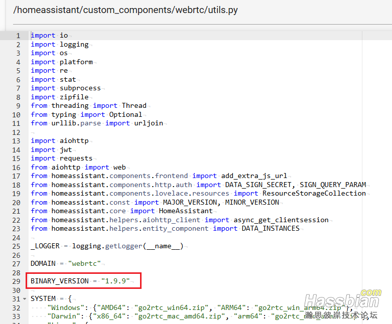

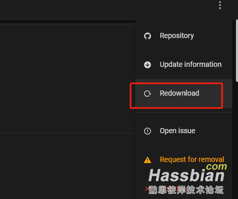

大佬,请问我从HACS下载的怎么是1.9.9的版本呢?
237
2325
2325
2077

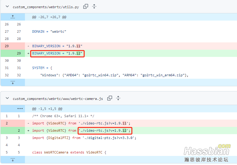

 楼主| 发表于 2026-1-29 20:44:37 | 显示全部楼层
你的webrtc camera版本应该不是最新吧?更新后再改成1.9.14就行。
97
850
850
749
发表于 2026-1-29 23:24:59 | 显示全部楼层
我跟你的一样 是1.9.9版本

发表于 2026-1-31 23:50:03 | 显示全部楼层
flysand 发表于 2026-1-29 23:24
我跟你的一样 是1.9.9版本
我也一样 是1.9.9版本

发表于 2026-2-3 10:55:39 | 显示全部楼层
olfirefly 发表于 2026-1-31 23:50
我也一样 是1.9.9版本
https://github.com/AlexxIT/hassio-addons 去这个加载项商店下载

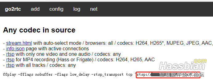

发表于 2026-2-3 14:15:34 | 显示全部楼层
获取rtsp 地址,怎么集成到 HA?还有我通过 to2rtc 页面查看摄像头显示黑屏,是不是接好
