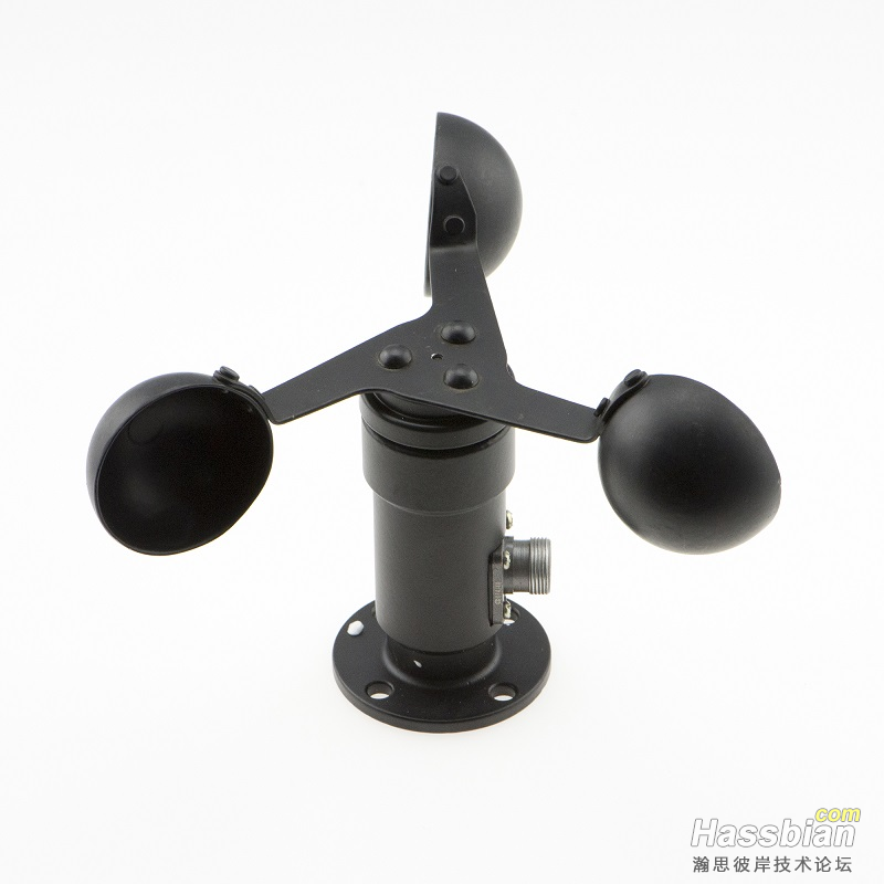

介绍
三型风速传感器是一种测量风速的仪器。它由外壳、风杯和电路模块组成。光伏模块、工业微电脑处理器、电流发生器、电流源等都集成在内部驱动器中。
规范
  • 款式:三杯
  • 材质:铝合金
  • 输出信号模式:0-5V(电压信号)
  • 电源电压:DC 9-24V
  • 功耗:最大电压≤0.3W
  • 启动风速:0.4-0.8m/s
  • 分辨率:0.1m/s
  • 有效风速测量范围:0- 30 m/s
  • 系统误差:±3%
  • 传输距离:1000米以上
  • 传输介质:电缆传输
  • 接线方式:三线制
  • 工作温度:-40℃~80℃
  • 工作湿度:35%~85%(无结露)
特征
  • 高硬度
  • 腐蚀保护
  • 防水性
  • 高精度

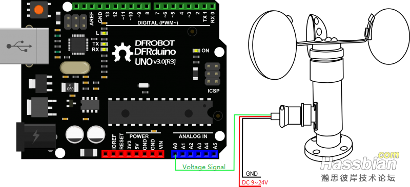

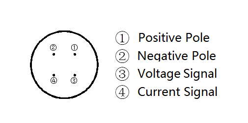

连接图
请将外部电源(DC 9-24V)和Arudino的接线连接在同一个接地线上,即将GND连接到Arduino以及外部电源的GND。在图中,它并没有显示出来。
  • Red ------ +9-24V红色-- +9-24V
  • Black ---- GND黑色- GND
  • Yellow --- voltage signal黄色-电压信号
  • Blue ----- current signal蓝色-电流信号

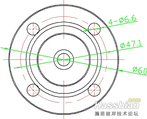

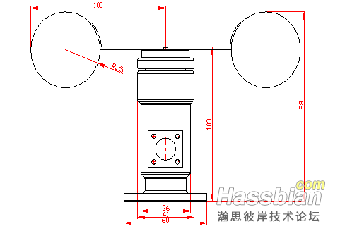

尺寸图
