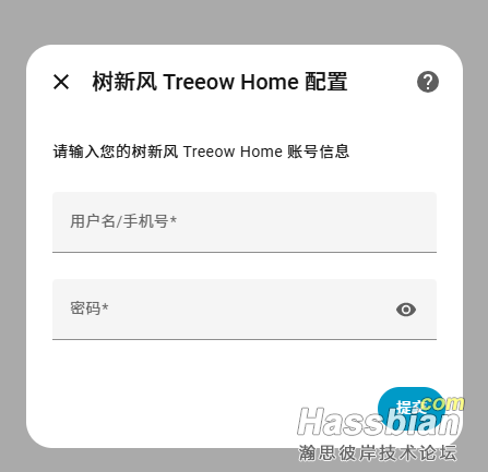

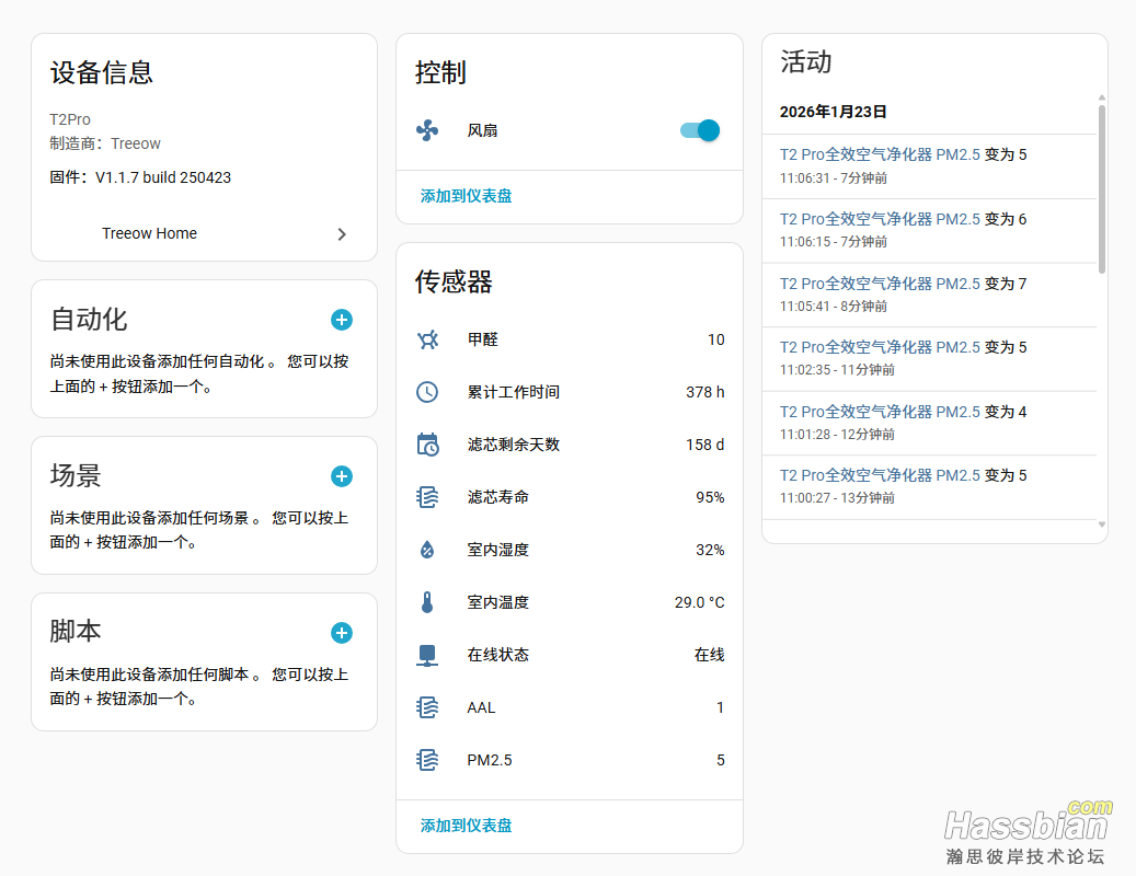

搞了台树新风T2 Pro,折腾了下,还是AI大手发力。沟通4回合成功产出树新风空气净化器接入ha集成。
话不多说看图:
项目链接:
详细的请看下方Readme:

功能特性
传感器实体
  • PM2.5 - 实时 PM2.5 浓度监测
  • 室内温度 - 当前室内温度
  • 室内湿度 - 当前室内湿度百分比
  • 甲醛浓度 - 甲醛(CH2O)浓度值
  • 滤芯寿命 - 滤芯剩余寿命百分比
  • 滤芯剩余天数 - 滤芯剩余可用天数
  • 累计工作时间 - 设备累计运行小时数
  • AAL - 空气质量等级
  • 在线状态 - 设备在线/离线状态
风扇实体
  • 开关控制 - 设备开关
  • 7档风速控制 - 支持 0-6 档风速调节
    • 0档:睡眠模式(0%)
    • 1-5档:手动档位(14%, 28%, 42%, 57%, 71%)
    • 6档:极净模式(100%)
  • 预设模式:
    • 自动模式 - 根据空气质量自动调节
    • 极净模式 - 最大风速净化
    • 睡眠模式 - 静音低风速运行

配置
集成通过配置流程进行设置,需要提供:
  • 用户名/手机号 - 您的 Treeow Home 账号(手机号)
  • 密码 - 您的账号密码
