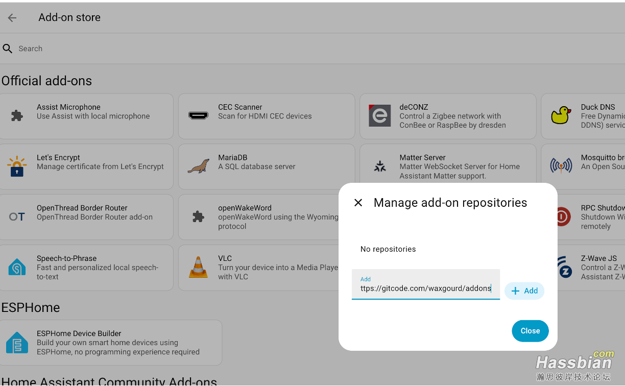

在“加载项”中选择加载项商店,然后点击右上角的三个点点,选择添加库,将https://gitcode.com/waxgourd/addons复制进去,这样就将waxgourd大神制作的HA加载项库添加成功了。

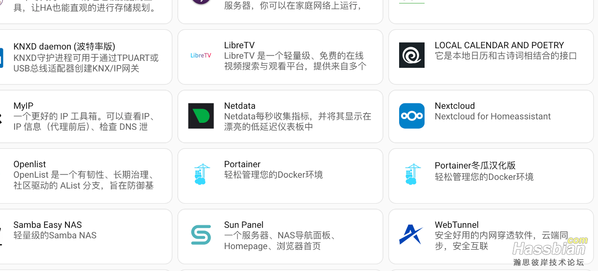

刷新一下页面,就可以在加载项商店中找到Portainer。

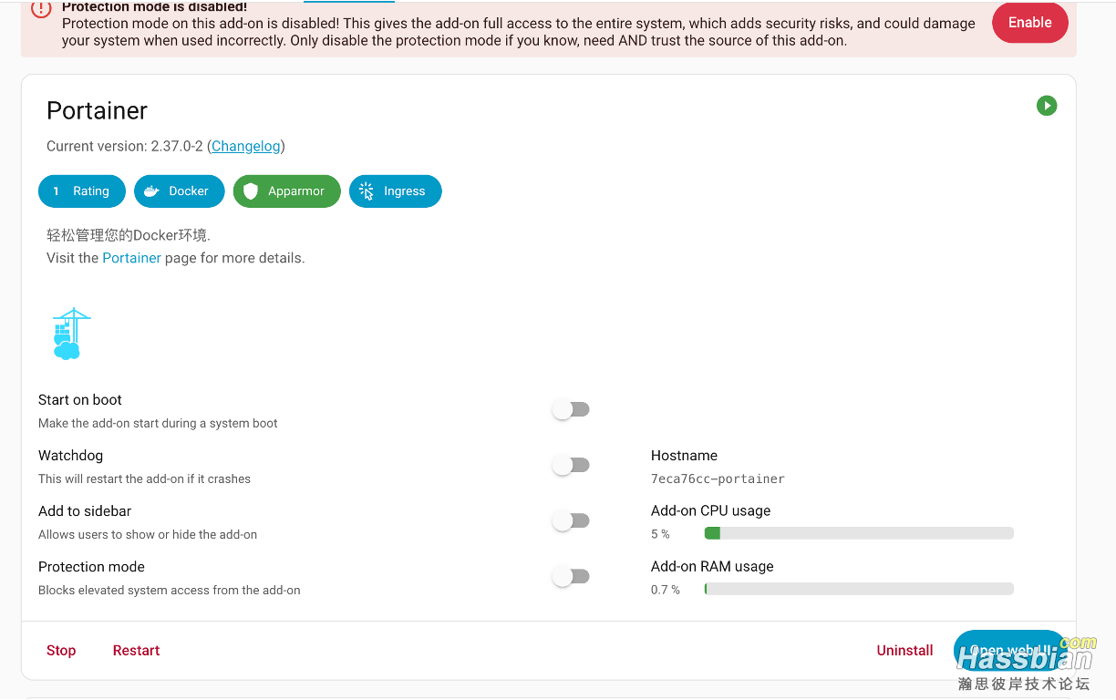

下载好后,把“保护模式”关闭,让Portainer访问HA的docker SOCK和所有的文件路径。点击开始按钮,登录帐号是admin,密码在设置界面查找,第一次进入界面需要重新设置强密码,设置好后退出重新登陆就可以啦。

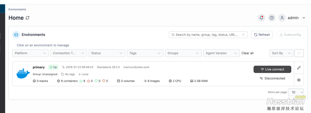

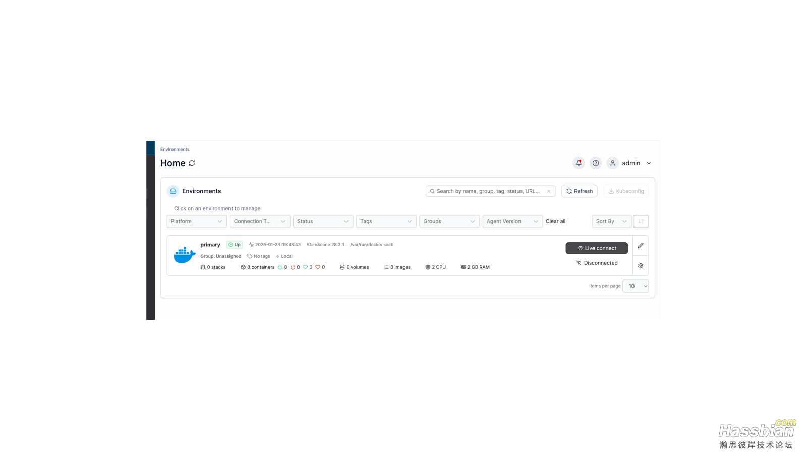

登录进去后在primary节点里点击live connect。

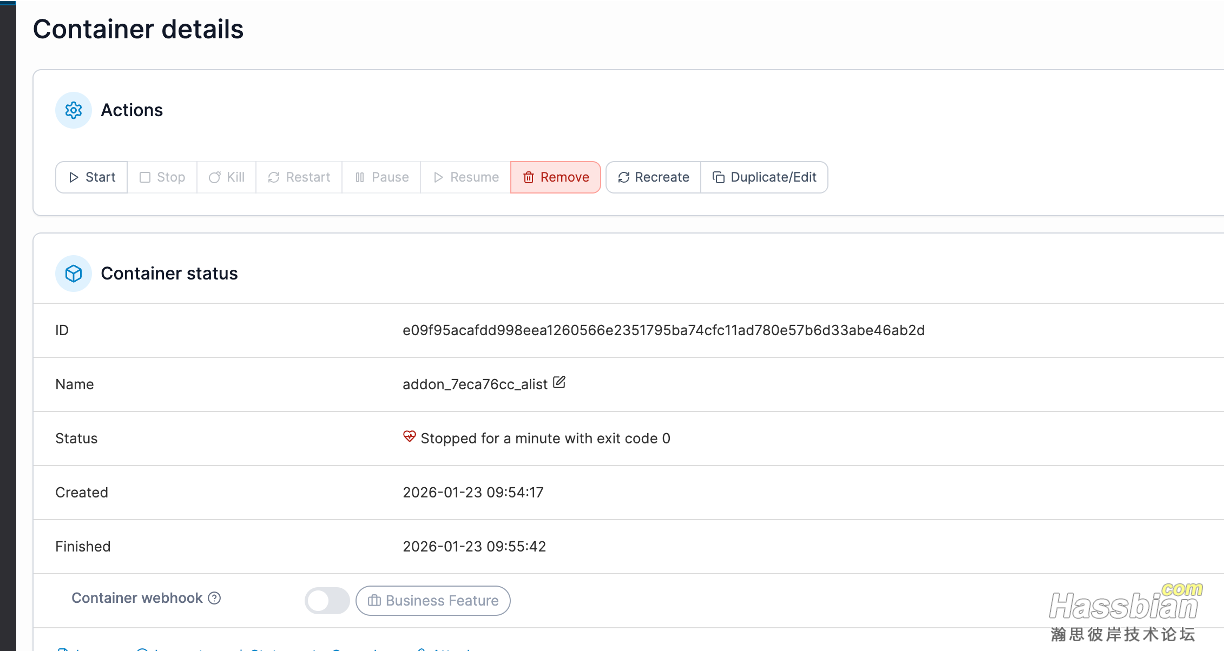

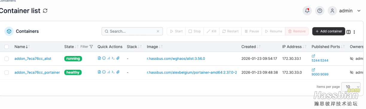

可以看见我们之前设置好的alist的容器,应该叫addon-XXXX-alist,点击它,进入容器的管理界面。

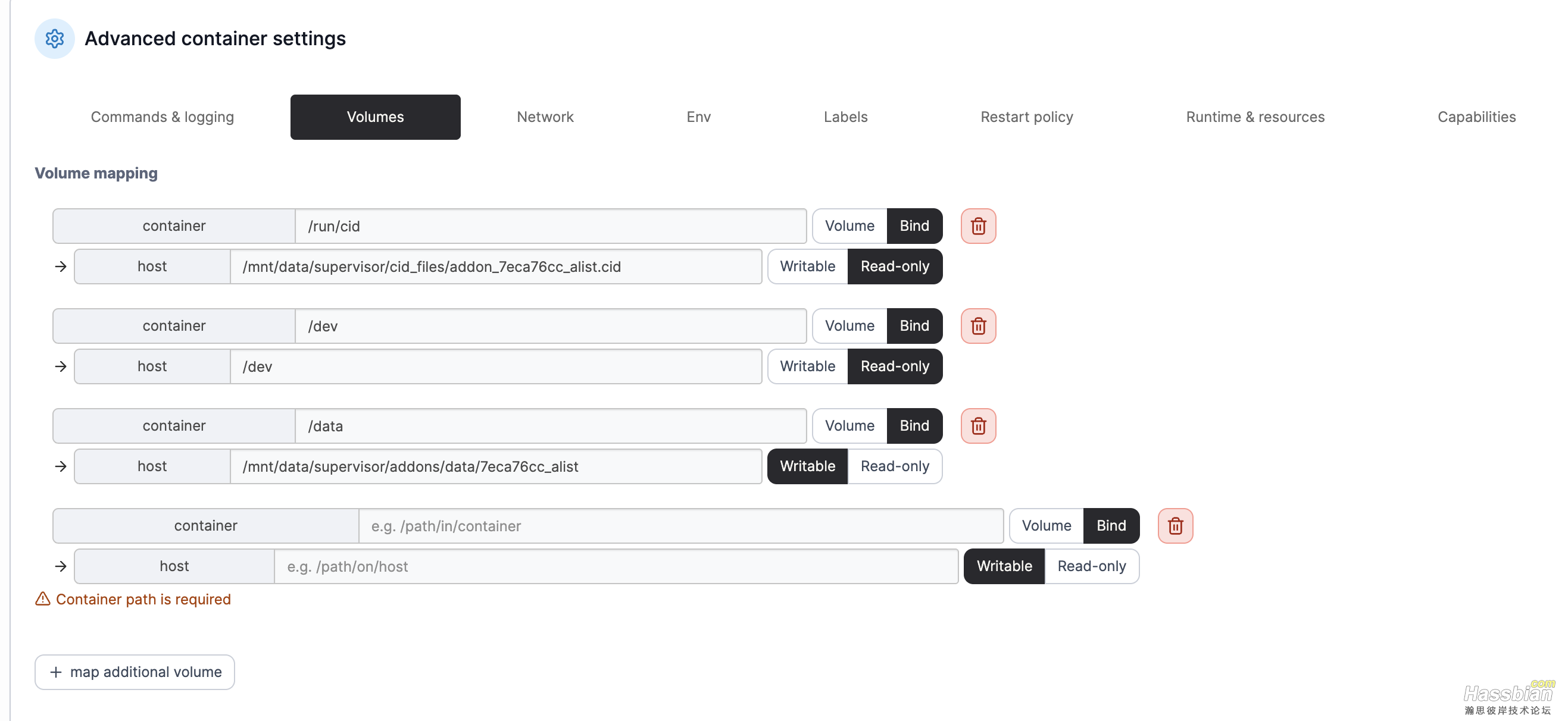

先把容器停掉,然后点击右上的duplicate/edit,重新对容器的设置进行编辑。

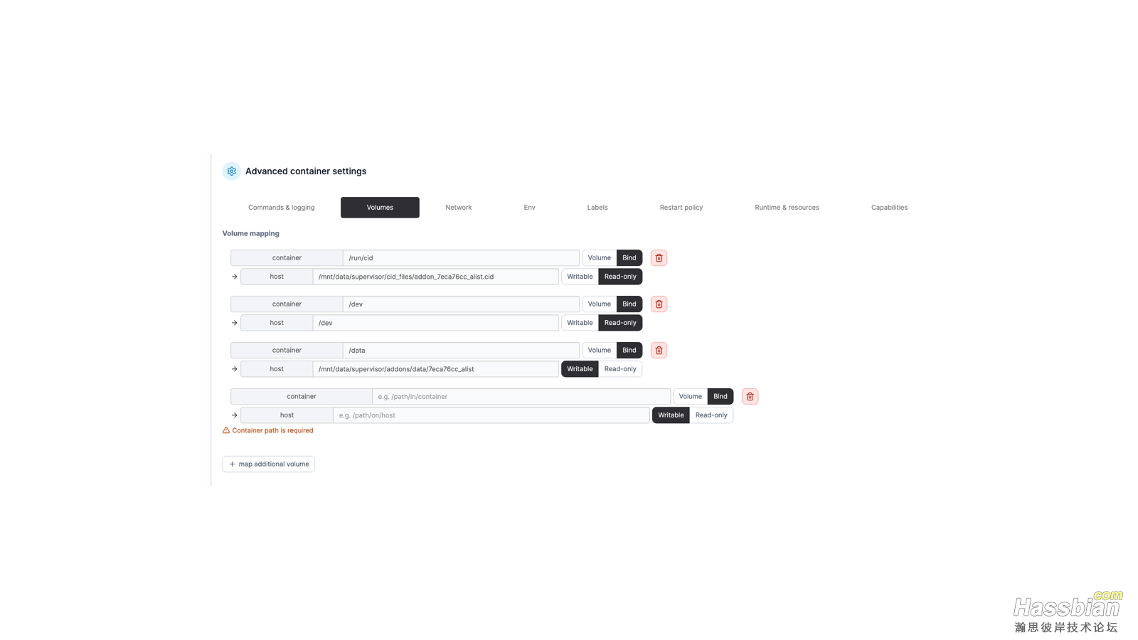

在最下面,高级设置的volumes界面,添加新的路径映射,将你想要映射的路径添加到Alist的容器路径就可以啦,记得选择bind,不要选择volume。
编辑好后,保存,重新开始容器,大功告成。
