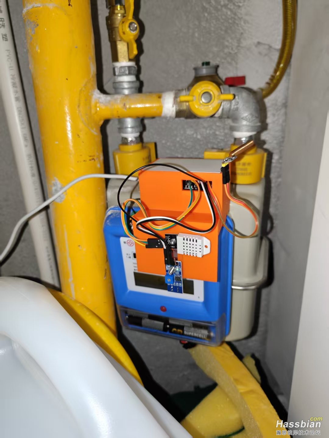

燃气DIY-巧读天然气表
引用大佬的教程及评论区各位大佬的代码,【学习-记录-分享】燃气DIY篇2-巧读天然气表(https://bbs.hassbian.com/thread-16773-1-2.html)。
简介

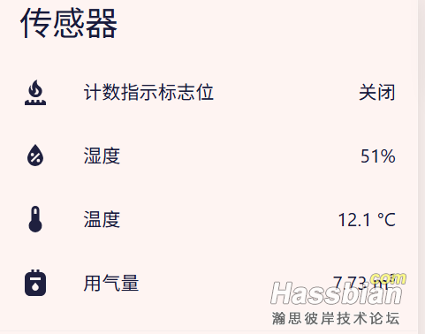

家里开暖气,想记录不同温度设置下对用能的影响,新奥燃气的统计结果有滞后,学习了大佬的帖子后手动制作,还增加了433发射模块以及温湿度传感器模块,后续还可以拓展更多模块。
目的
利用计量码盘最后一位数字“0”的的小镜面反射部,使用光电采样计量,集成到HA中记录并统计用气量。
准备
在巨人的肩膀上,操作难度就小很多,为了打印外壳,购入了3D打印机,自制配件,通过esp8266模块直接接入。有个注意事项,TCRT5000有个检测距离,1mm-8mm,上面的可调电阻是调整检测距离的,因此在设计3d打印模型的时候,一定要提前预留好距离,免得过近了无法监测。
硬件
esp8266,TCRT5000循迹模块x1,DHT22温湿度模块x1,H34L低电压无线发射模块x1等。
还需要3D打印制作esp8266模块盒,具体见图。
