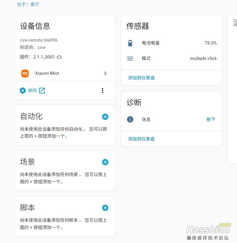

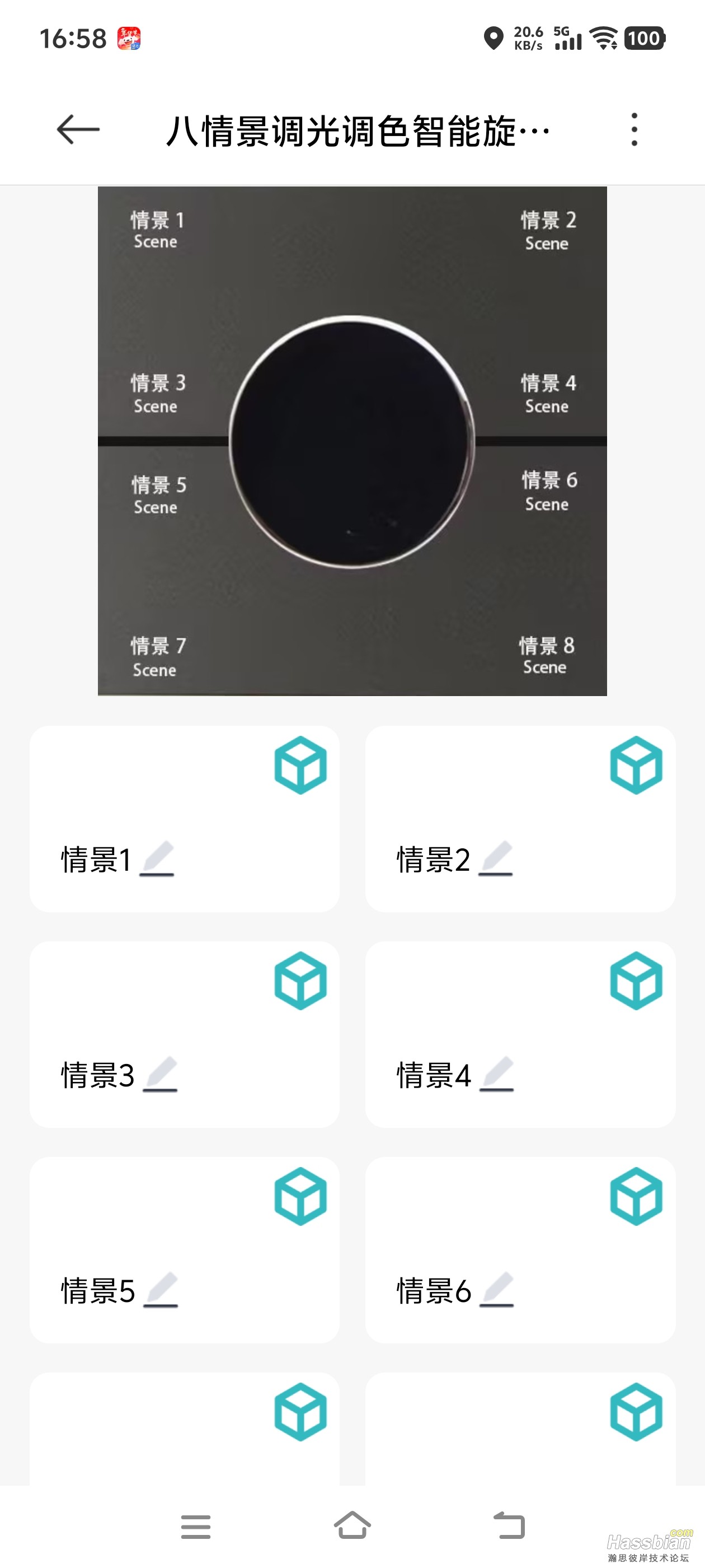

八健 旋钮 开关 蓝牙协议 已经顺利接入米家app。但是接入ha后功能不全。这个怎么搞!!!
gateway3状态
gateway3状态
xiaomi home状态
xiaomi home状态
molt zhuangt
molt zhuangt
三种方法 功能都不全!!!
\config\custom_components\xiaomi_gateway3\core下的
devices.py 这个文件 我也添加了 。但是也没有功能 !!!各位是怎么处理的!!!

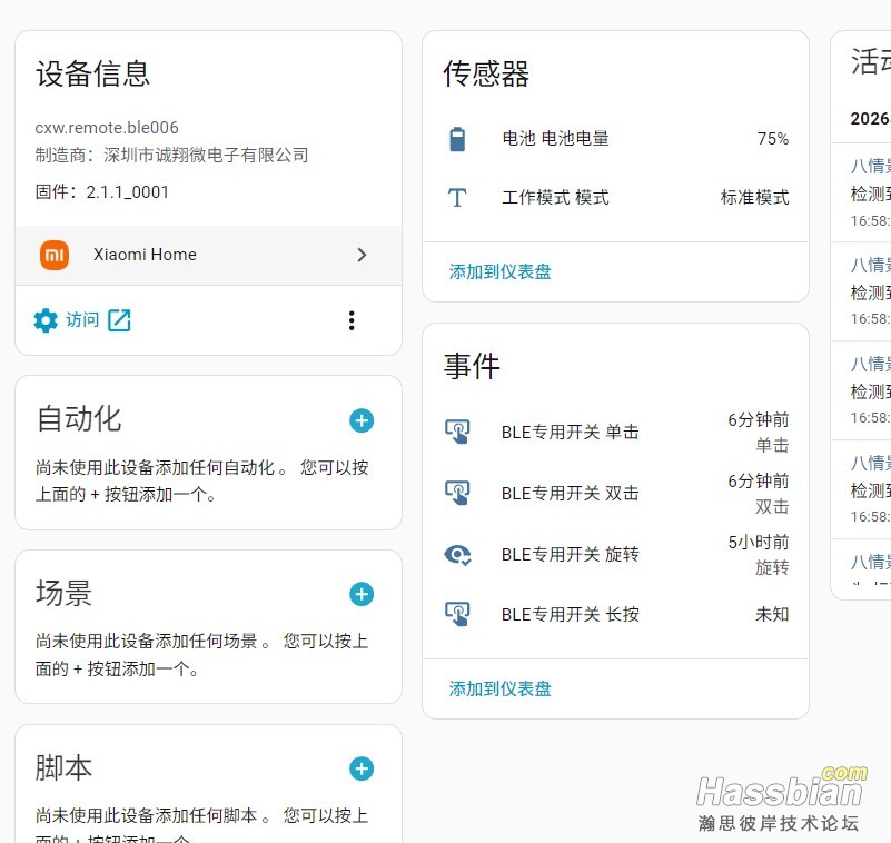

我的和你一样,我用的xiaomi home 集成接入的,监听事件,判断事件里面的数据
alias: 八键旋钮开关按键
description: ""
triggers:
  - entity_id:
      - event.cxw_cn_blt_3_1nimie2584k02_ble006_click_e_5_1012
    trigger: state
    not_from: unavailable
    not_to: unavailable
conditions: []
actions:
  - data:
      message: |
        双击事件触发
        实体:{{ trigger.entity_id }}
        旧状态值:{{ trigger.from_state.state }}
        新状态值:{{ trigger.to_state.state }}
        整个新状态对象:
        {{ trigger.to_state.as_dict() | tojson(indent=2) }}
    action: notify.wework
  - alias: "1"
    if:
      - alias: 判断是否按键1
        condition: template
        value_template: "{{ trigger.to_state.attributes['情景按键'] == 1 }}"
        enabled: true
    then:
      - action: notify.wework
        message: '按了1'
  - if:
      - alias: 判断是否按键2
        condition: template
        value_template: "{{ trigger.to_state.attributes['情景按键'] == 2 }}"
        enabled: true
    then:
        message: '按了2'
    alias: "2"
mode: single
