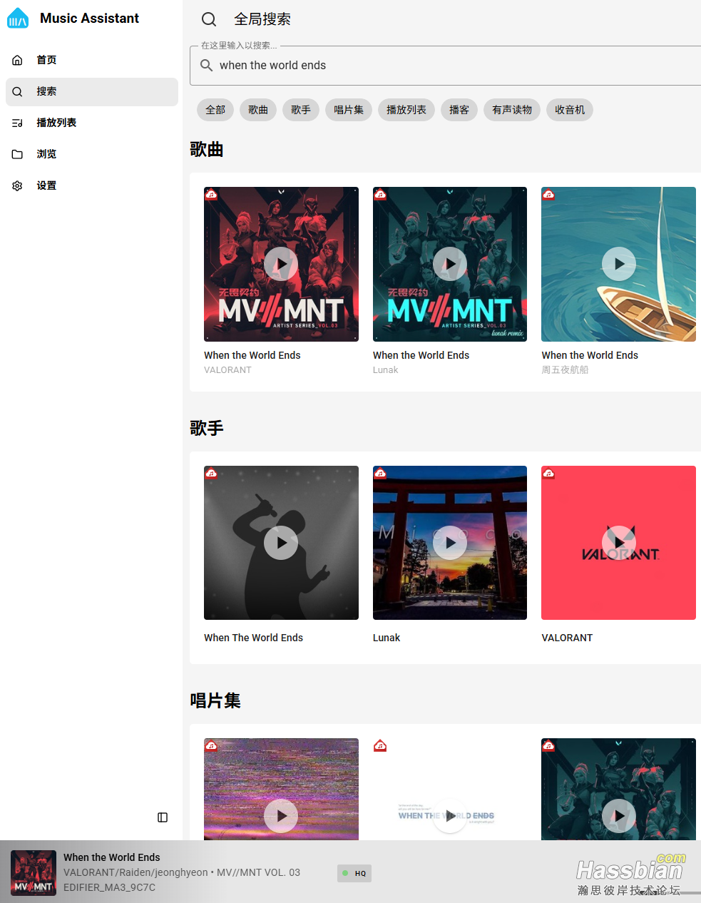

# v0.1.0 - Music Assistant 原生云音乐插件
## 核心功能
- **原生集成**:作为 Music Assistant 的原生 Music Provider 运行。
- **扫码登录**:支持通过 MA 界面直接扫码登录云音乐账号。
- **功能支持**:
  - **我的歌单**:同步用户创建和收藏的歌单。
  - **搜索**:支持搜索歌曲、专辑、歌手和歌单。
  - **高清封面**:自动获取高清专辑和歌手封面。
  - **音质选择**:支持多种期望音质选择(实际播放音质取决于账号权益)。
  - **播放优化**:集成 API 的增强播放策略,提升播放成功率。

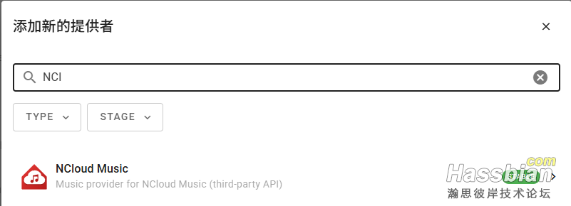

## 配置说明
1. 在 MA 设置 -> Providers 中添加 "NCloud Music"。
2. **API 服务地址**:填入你的 NeteaseCloudMusicApi 地址 (例如 `http://192.168.x.x:3000`)。
   > 本插件依赖 [NeteaseCloudMusicApi-Enhanced](https://github.com/neteasecloudmusicapienhanced/api-enhanced) 运行,请确保你已部署该服务。
3. 点击 "扫码登录" 按钮获取登录二维码,使用云音乐 APP 扫码登录。
4. **重要**:扫码成功后,**务必点击右上角的“保存”按钮**以保存登录状态。
   > 如需切换账号,请重新点击扫码登录,并在扫码后再次点击“保存”。
