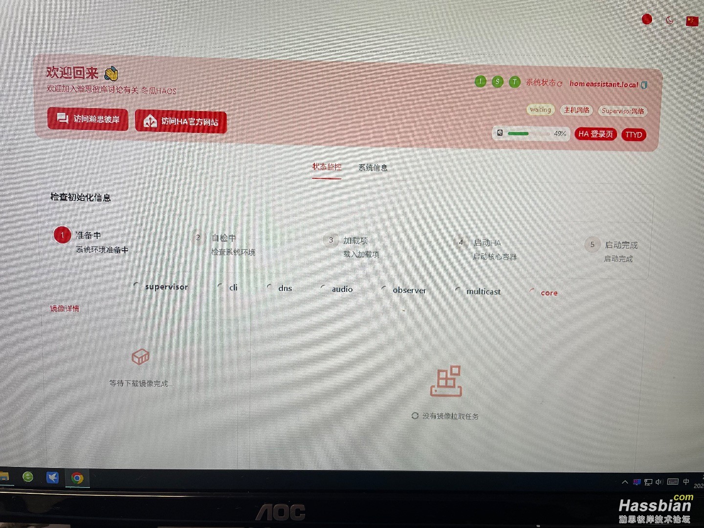

我用笔记本电脑刷的飞牛NAS,之前用docker安装的HA运行一点儿压力都没有,但是奈何docker版的HA没有加载项商店功能,无奈转战飞牛虚拟机的冬瓜HAOS,发现装好HA后启动,冬瓜页面加载非常慢,有时候得1个小时以上,一致停留在启动容器这块,导致有时候想重启虚拟机或者NAS都不敢,你们的冬瓜HAOS启动慢吗?一下是我电脑的配置,按理这个配置运行HA绰绰有余啊

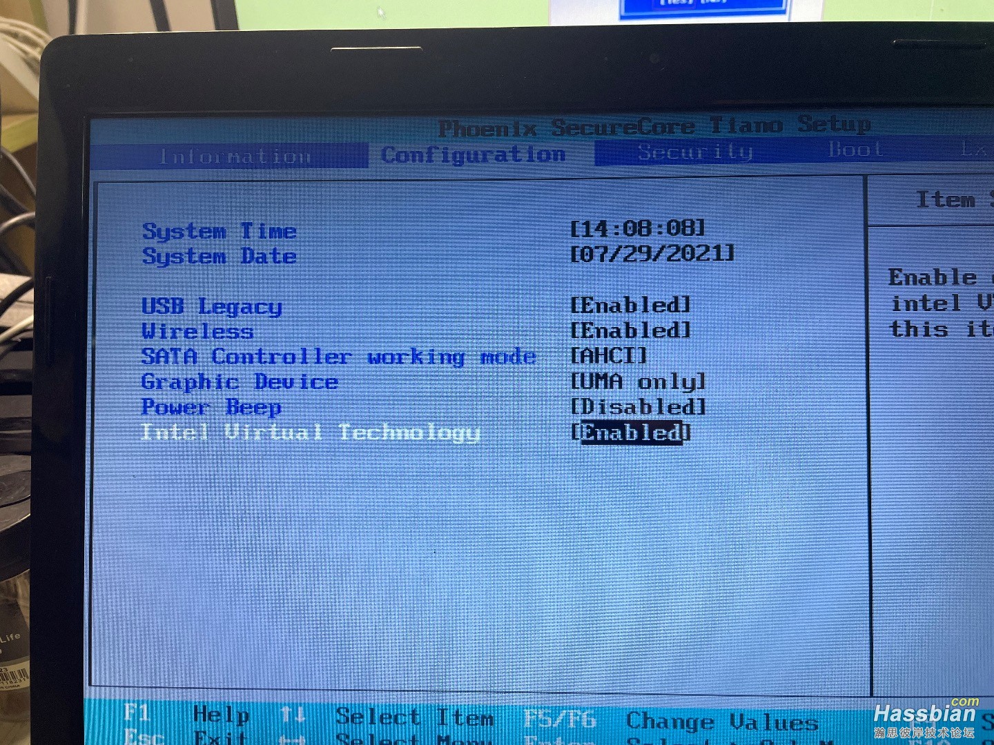

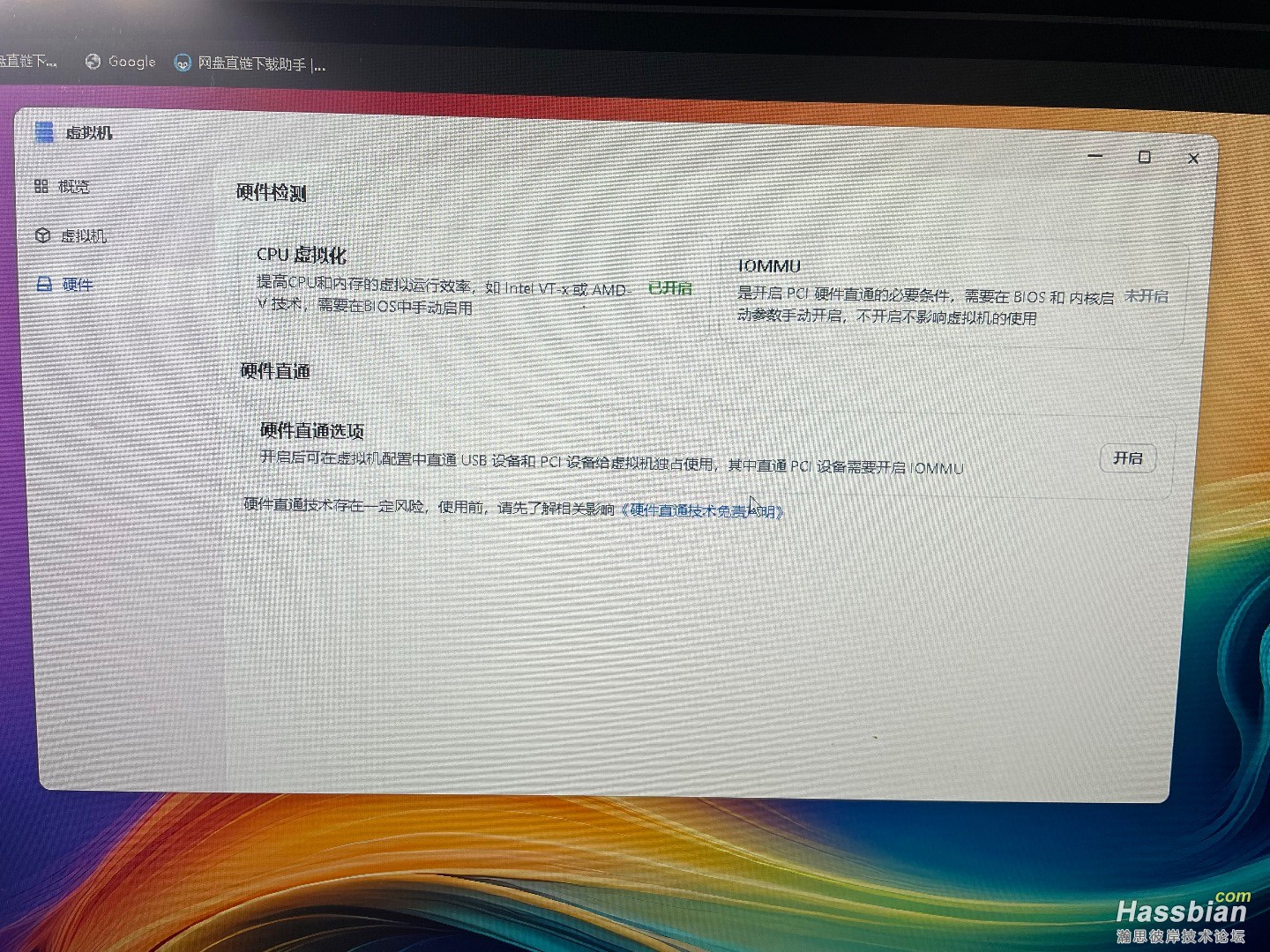

为后来者提供的省流版:宿主机没有启用硬件虚拟化,虚拟机只能使用tcg软件模拟导致虚拟机运行缓慢,在宿主机bios里启用VT硬件虚拟化即可

最终通过冬瓜大神的帮助和群友糖醋排骨的点播,帮我解决了困扰我一周的问题,大家装虚拟机时一定要进电脑BIOS,开启虚拟支持,主板不同方法不同,不会的需要上网查查开启方法,然后在虚拟机中新建虚拟机时一定要!一定要!一定要!选择硬件虚拟化,不要选择软件虚拟化,否则CPU会100%占用,导致软件启动和运行卡顿,我就是因为电脑BIOS出现问题无法进入BIOS开启虚拟化支持,导致安装冬瓜HAOS时只能选择软件虚拟化,引起运行卡顿无法加载的问题,一旦选择了硬件虚拟化,虚拟机都是秒开,CPU占用只有百分之十几,再次感谢冬瓜大神和群友糖醋排骨的帮助!2026顺顺顺!!!
