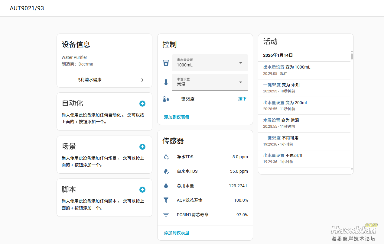

友人家里的净水器,找到我折腾了下,依旧是抓包+AI,效果看图
目前确认支持型号 AUT9021/93,其它型号请自行测试。
