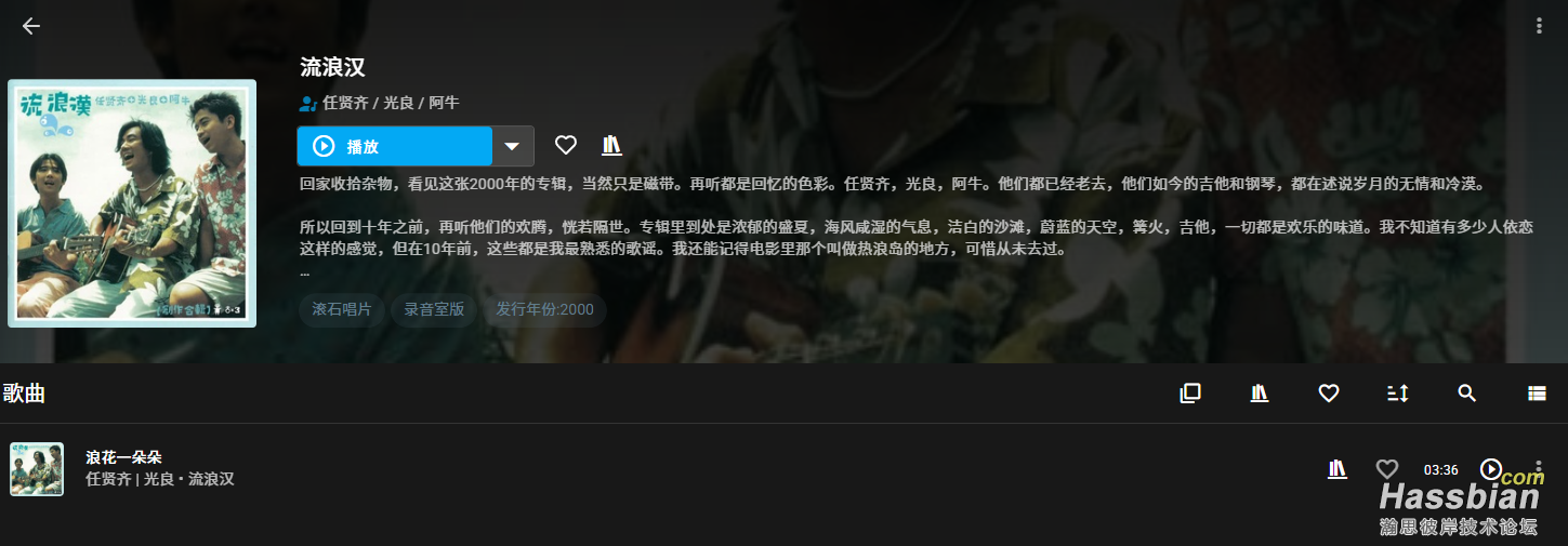

2026.02.7 更新
  • 优化API限流
  • 优化专辑元数据准确率
  • 新增专辑简介和签标补全
  • 暂时移除本地文件元数据写入(插件稳定后再增加,目标是打造一个完全免费的小刮削插件)
插件简介
插件简介

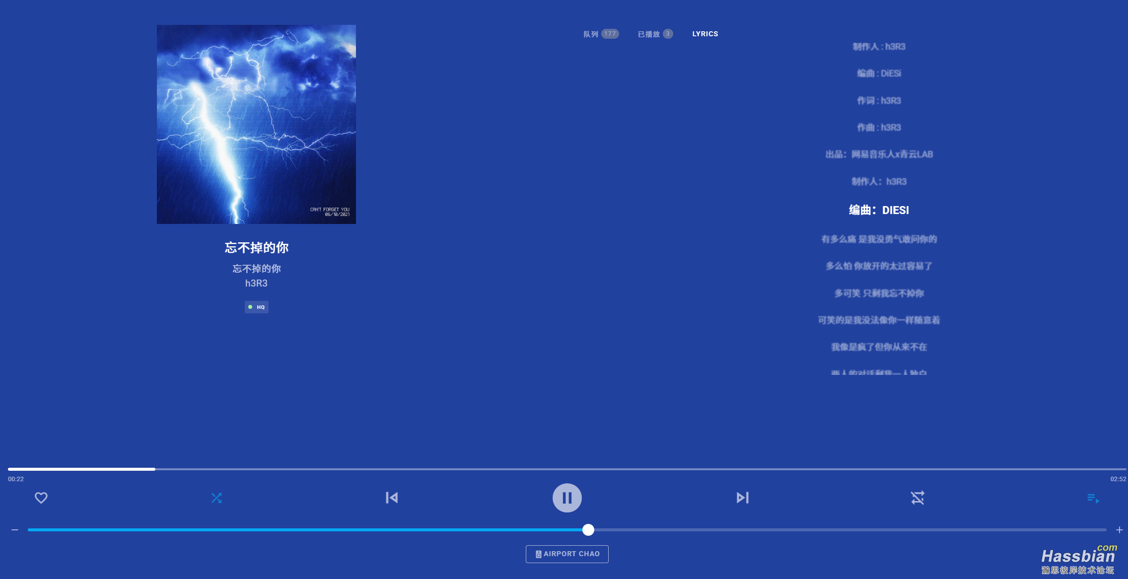

2026.01.30 更新
  • netease_metadata
  • 新增歌手简介,优化歌手识别率
  • netease_lyrics
  • 新增:更新已有歌词开关(用于重新写入元数据库)

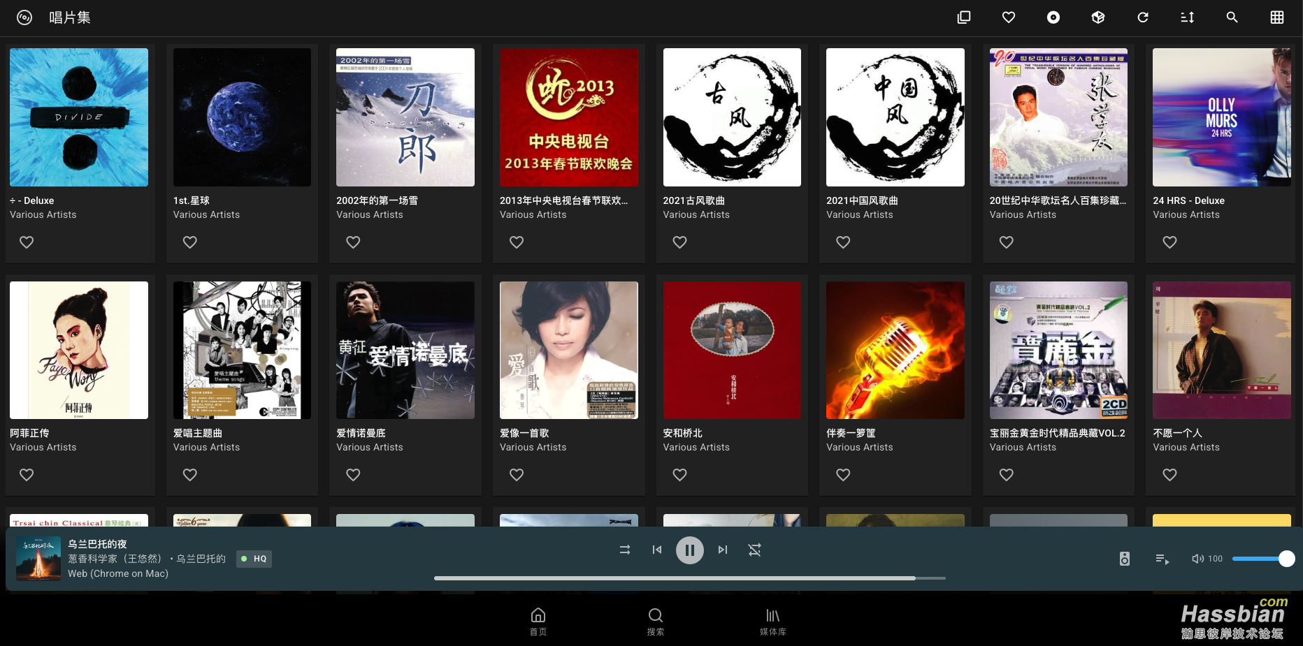

### 2026/01/18更新
- 新增歌词补全插件,支持其他提供者来源
- 修复专辑识别出错获取不到图片
- 修正MA识别元数据错分到Various Artists

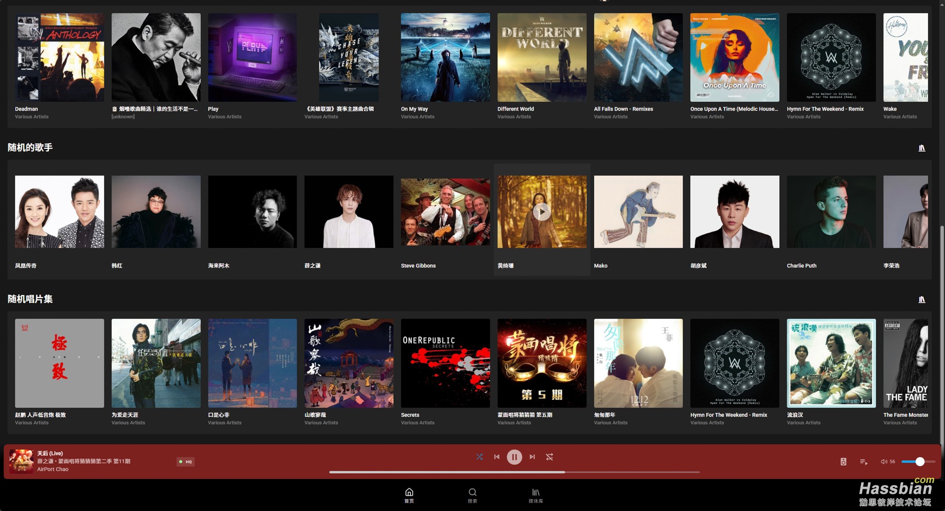

专辑
专辑

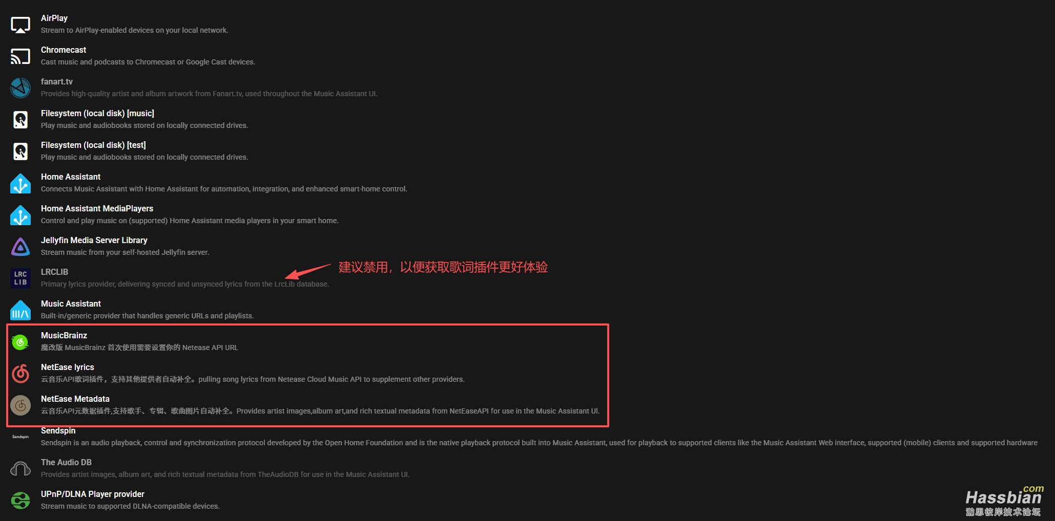

#### 插件代码是本人学习 Pytone时编写及豆包修正生成的,歌曲元数据来源需要配合云音乐API使用。 插件代码绿色开源,符合Music Assistant插件开发Demo。

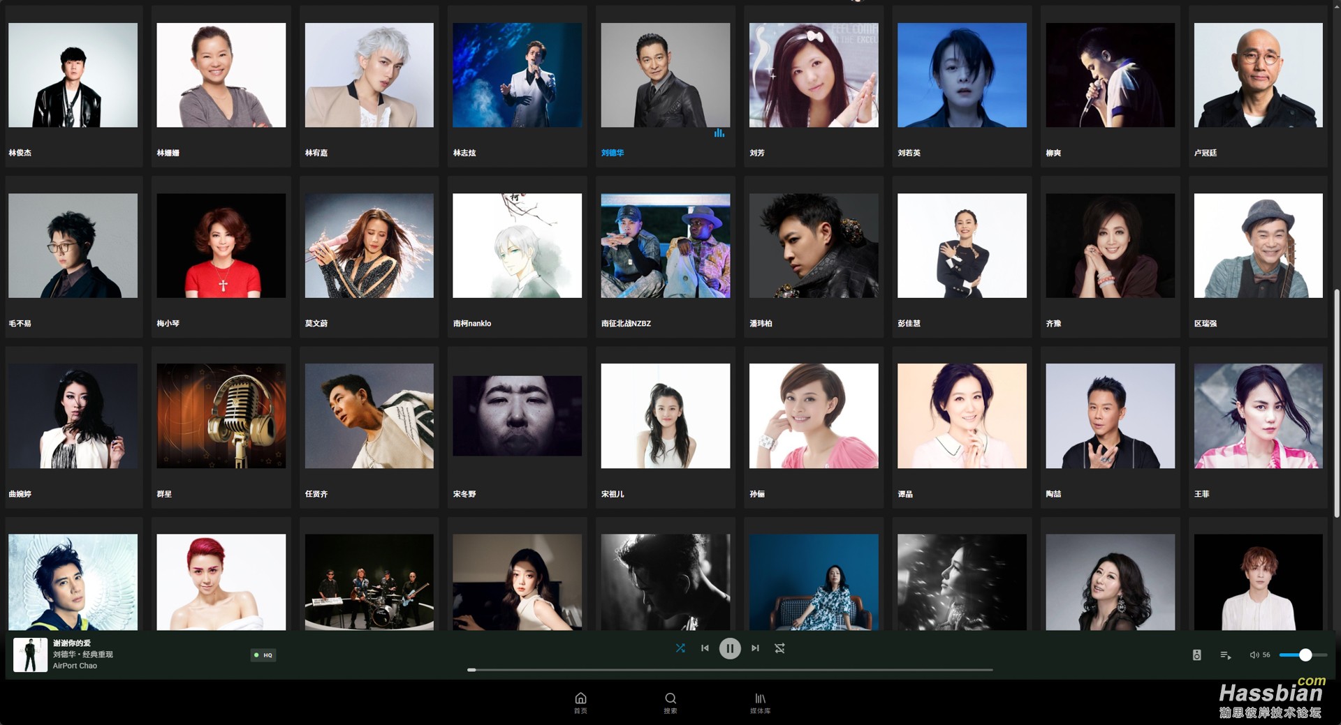

- 主要解决国内使用时Music Assistant的UI歌手图片经常获取不了问题
- 本次插件由 musicbrainz魔改版 和 netease_metadata同共使用(也可以独立使用,需要原版musicbrainz正确识别到数据后才能触发插件)
- 为什么要魔改musicbrainz,因为Music Assistant默认先识别这个插件更新元数据信息,又不能禁用此插件。我们国人在使用时会经常遇到网络等各种问题识别不了元数据,从而触发不了其它插件运作。经过源码分析出原因由于元数据在musicbrainz上有各国语言版本出现,对应的简体元数据比较少,所以经常获取不了数据。如果大家有喜欢的歌手或歌曲也可以去平台上补充下。MusicBrainz,开放音乐百科全书,最全的音乐元信息数据库 https://musicbrainz.org/

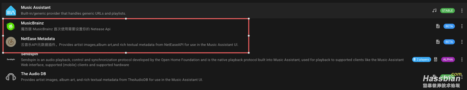

插件
插件

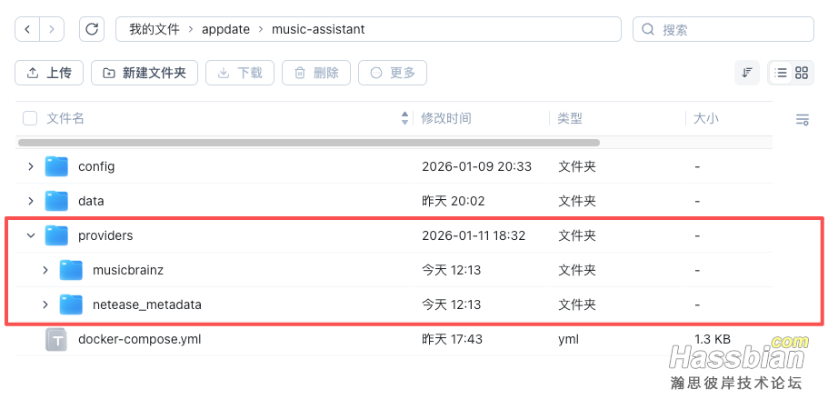

我用的使用环境是飞牛 Nas docker版,其它版本请自行下载插件源码到你的Music Assistant目录里,重新启动后会自动加载插件。
加载项使用自定义插件的Music Assistant使用教程来了
https://bbs.hassbian.com/thread-31177-1-1.html
存放路径
存放路径
