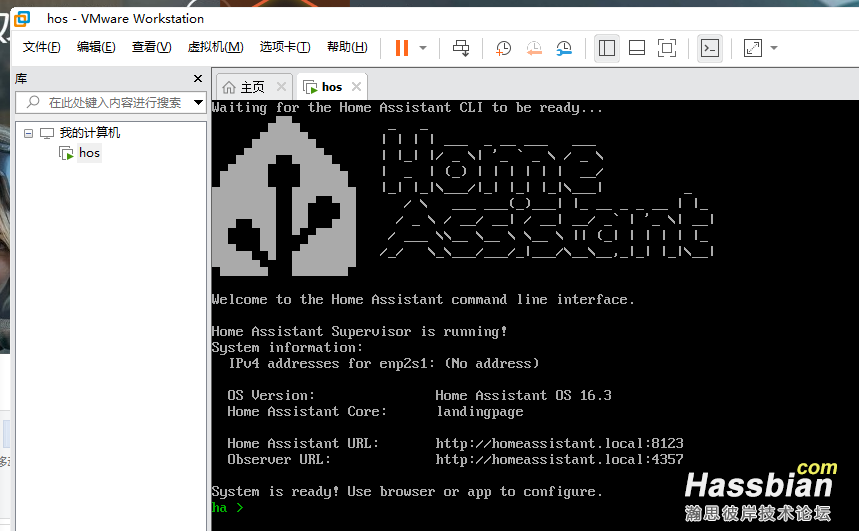

干扰了几天的问题。大佬一分钟解决

 楼主| 发表于 2026-1-16 11:53:45 | 显示全部楼层
1  按 Enter 进入
2 输入命令配置网络
3 # 进入网络配置 (根据自己的实际情况)
network update enp0s3 --ipv4-method manual --ipv4-address 192.168.1.100/24 --ipv4-gateway 192.168.1.1 --ipv4-nameservers 8.8.8.8
# 或使用简化命令
ha network update enp0s3 --ipv4-method manual --ipv4-address 192.168.1.100/24 --ipv4-gateway 192.168.1.1
4 重启网络服务
ha network reload                         不要用nmcli 没用  也可能是我小白         冬瓜大佬就是用官方命令
用冬瓜HAOS好用 集成好多东西 小白最合适
