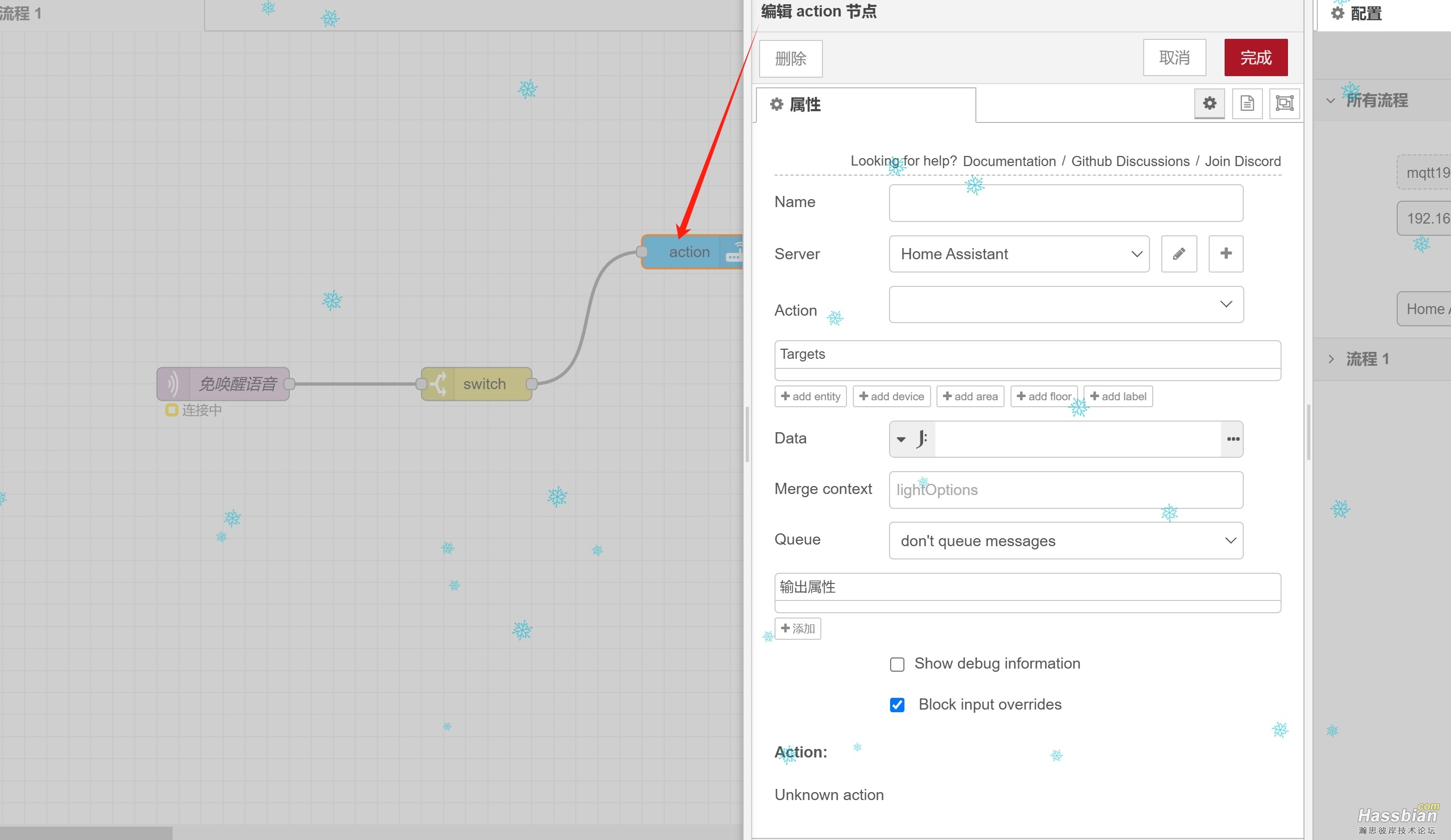

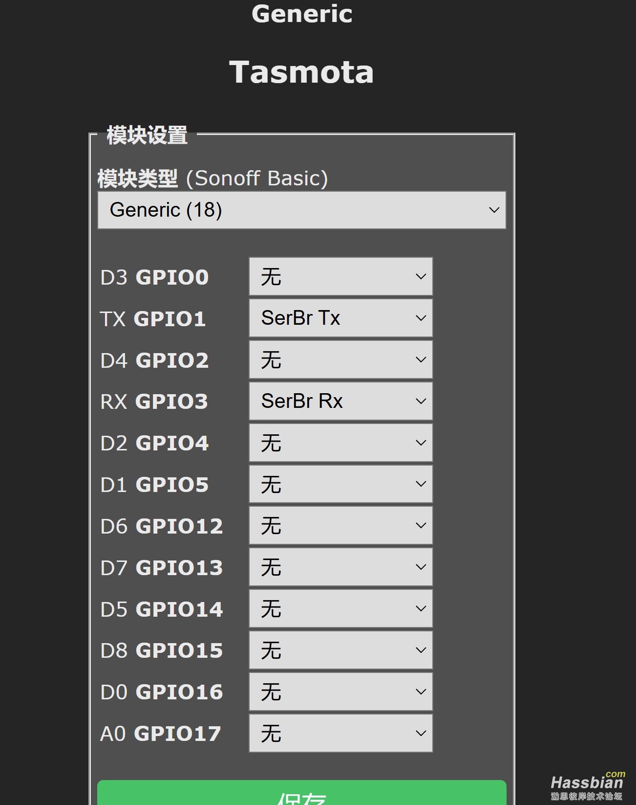

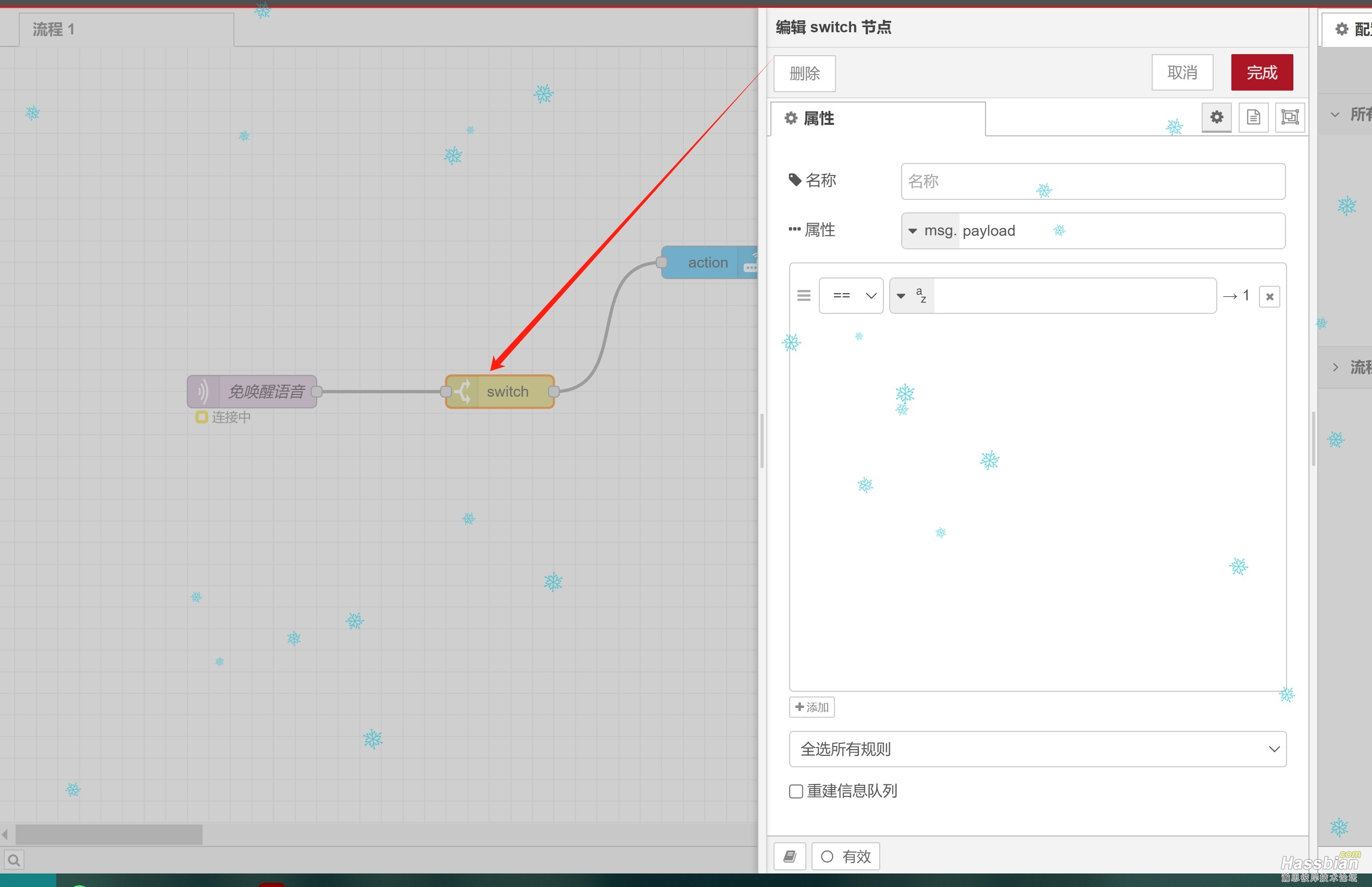

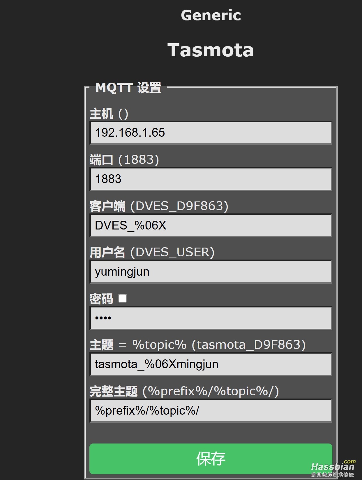

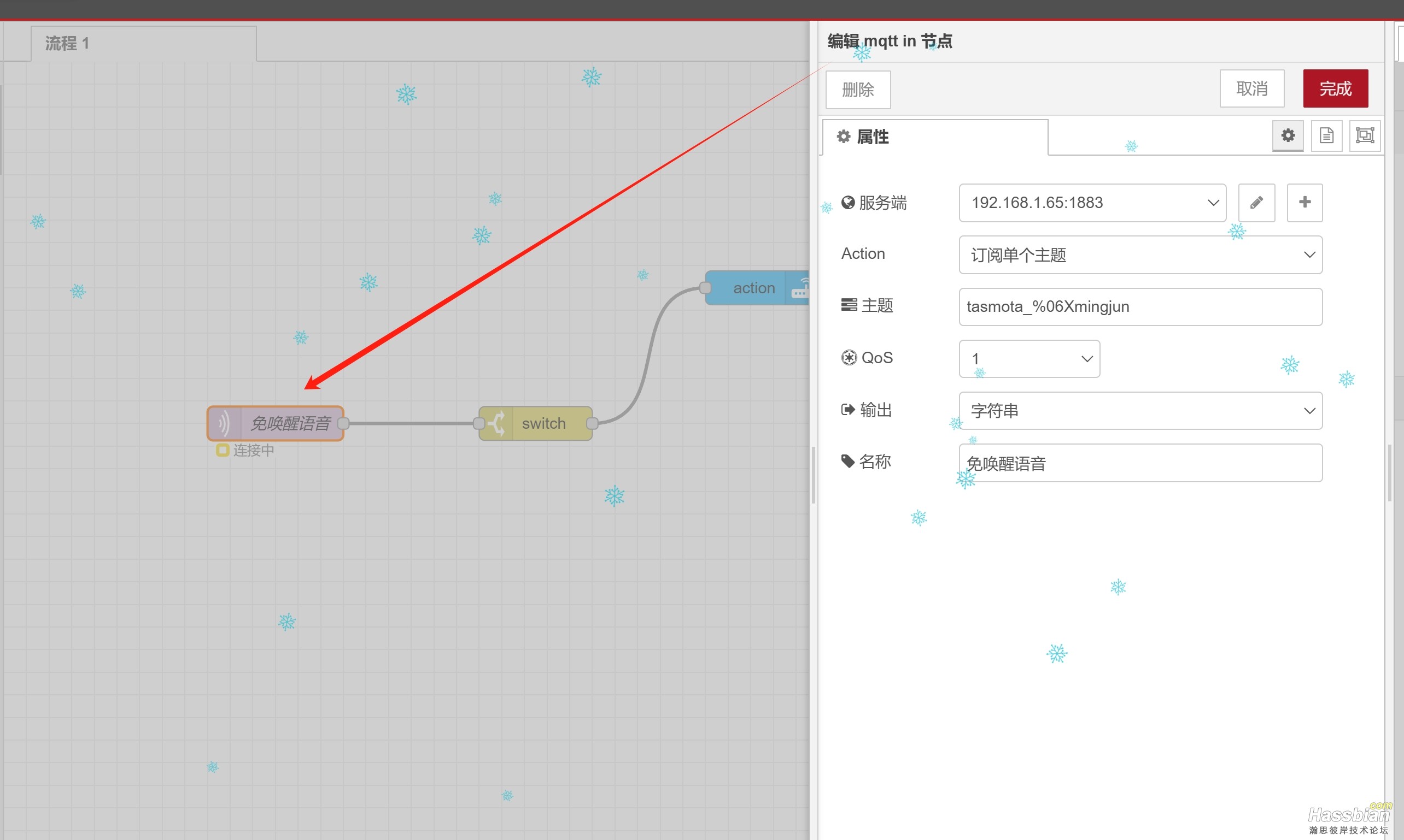

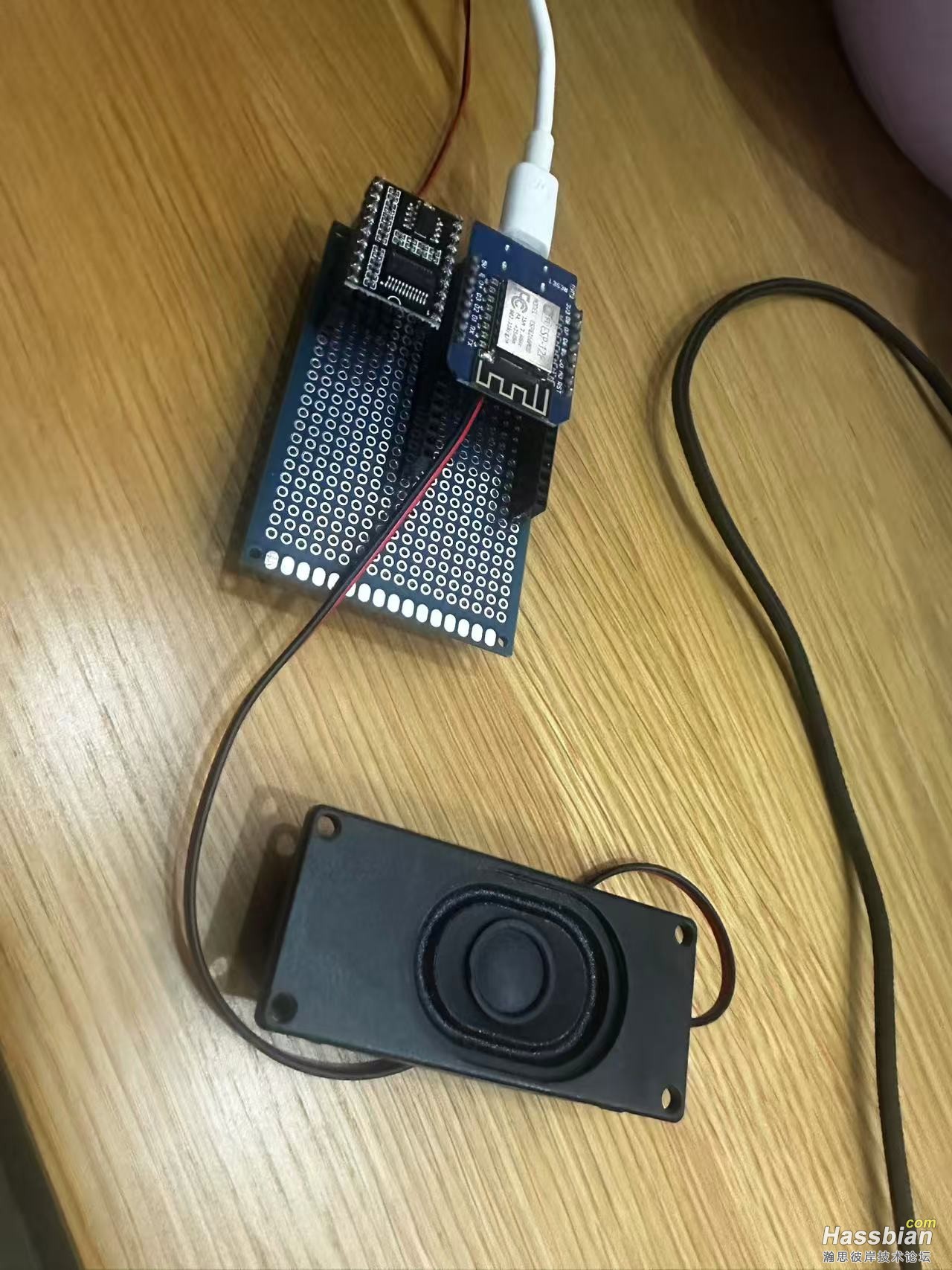

根据https://bbs.hassbian.com/thread-23058-1-1.html的帖子学习制作离线语音模块,到最后不会设置Node-RED求教大神帮我看看我的设置对不对。用该怎样操作
