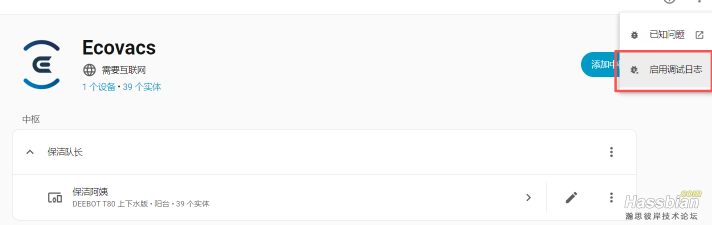

1、确认你的科沃斯插件可以用,然后打开他的调试日志功能。

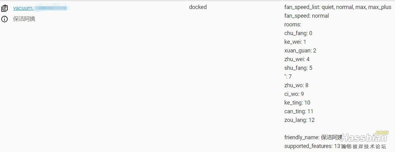

4、可以看到我们操作之后发送了一条  clean_V2  的命令,他内容是 {"act":"start","content":{"type":"freeClean","value":"1,0"} 看起来像是 开始自由打扫区域(1,0)的意思,这里我是点了打扫厨房,那我们去扫地机的属性界面看看
5、 这里发现厨房的 id 是0,我们再在手机上重复操作,这次我点击了 客厅 和 厨房 ,再看日志是{"act":"start","content":{"type":"freeClean","value":"1,10;1,0"} 那显然这一段就是我们要的命令
