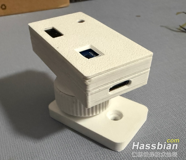

于是我打算继续深入,尝试diy一些项目来来试下手,于是经历一段折腾与破费,有了第一个成品

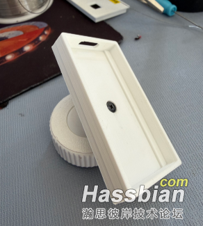

一个集成了激光测距+温湿度+光照的小盒子,还附带一个球头调节底座

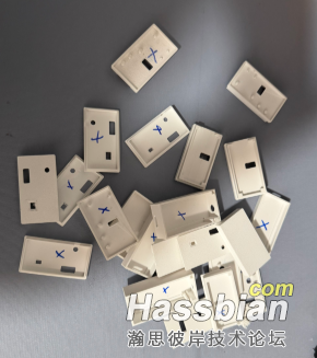

外壳是3D打印的,刚好竹子的A1mini国补➕打折,1k拿下,恶补了几小时的sketchup建模,简单规则模型也是磕磕碰碰建起来了
当然试错成本肯定是有的
主要功能是激光测距,用于非接触检测马桶落座,没有用毫米波雷达,因为范围不是很好控,用测距可以区分站着鸟鸟和坐下耙耙,我只需要耙耙时打开排气扇。
之前用过门磁和防水微动来检测,但是因为沾水会很快失效
  • 这个盒子分了3层,顶层为盖子,开了3个传感器的暴露孔,防水是没能力做的

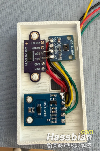

  • 二层为传感器布置区,实验性质,没有打PCB,挑战下自己的手抖焊武帝,激光测距使用VL53L0X,光照是BH1750,温湿度是SHT3XD,因为壳体相对封闭+背后芯片发热,温湿度会比其他传感器数值有偏差,加上偏移就差不多了,光照因为安装角度也会偏低,但是不影响明暗判断

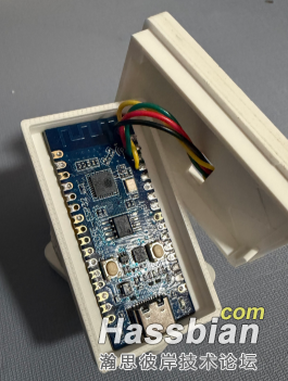

  • 第三层是ESP32的安装位,用了完整的C3开发板,因为垂直高度不够,不能上接插件,焊线也能用就是了
  • 至于调节球头,我是建不出来的,直接从拓竹社区下载一个完事了
3D模型和yaml配置我就不发了,确实献丑

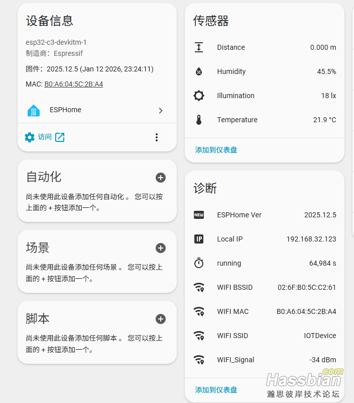

基本达到使用预期,继续搞其他项目了

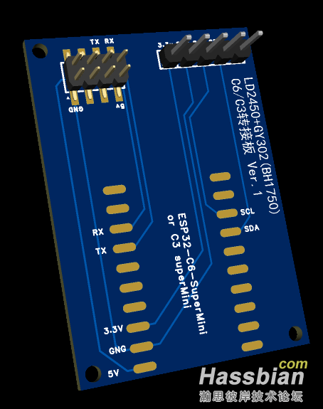

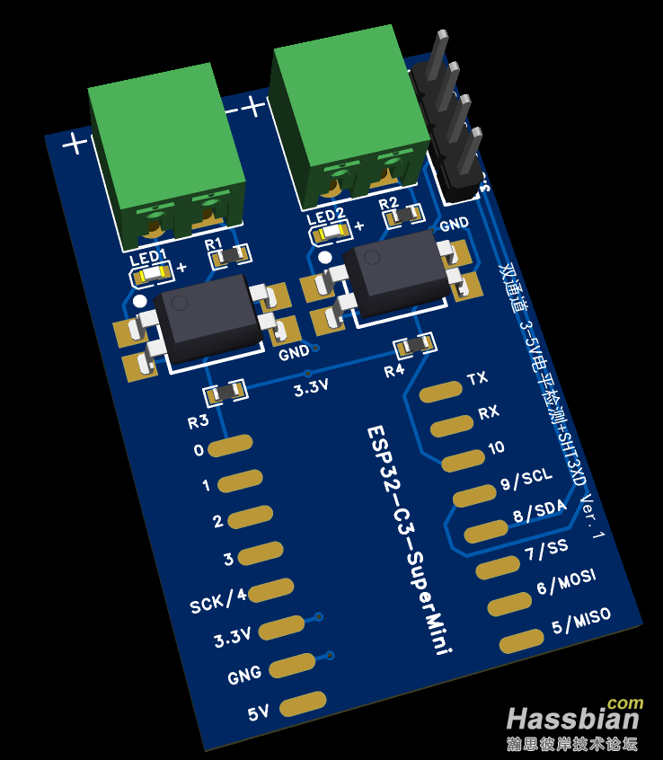

现在也是会一些打PCB板了,不过我基本就做下转接板拉拉线,电路设计实在玩不来
下一步还有两个项目:
  • 一个是双路3~5V线路的光耦隔离检测+温湿度,可以用来检测USB/led等的通断电,间接得知机器的开关机
  • 另一个是LD2450+光照的转接板,主要代替飞线焊武帝
