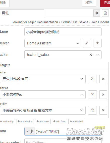

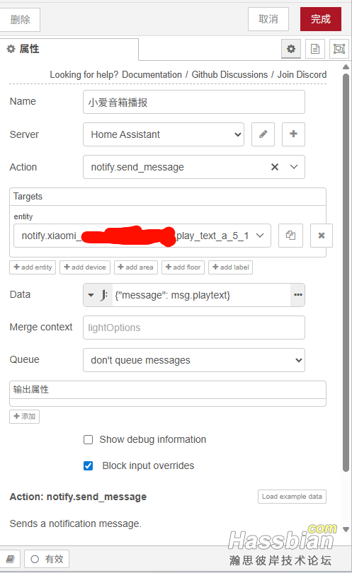

很奇怪的是能播放成功,但是调试里面会报错
1212

发表于 昨天 12:31 | 显示全部楼层
xiaomi home 调用播放文本应该是这样吧

发表于 昨天 13:10 | 显示全部楼层
传入  ['要播放的内容']
不是  '要播放的内容'

 楼主| 发表于 昨天 15:01 | 显示全部楼层
谢谢,这样改了之后就解决了

 楼主| 发表于 昨天 15:02 | 显示全部楼层
lovelyelfpop 发表于 2026-1-13 13:10
传入  ['要播放的内容']
不是  '要播放的内容'
谢谢,修改了下就好了
