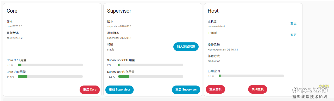

发表于 2026-1-24 09:49:20 | 显示全部楼层
xiaobei 发表于 2026-1-22 21:04
内存卡正常,但是挂载的ntfs格式硬盘,黑豹x2直接宕机了无法访问只能拔掉重启怎么回事 ...
