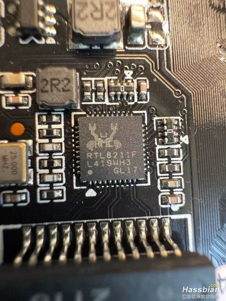

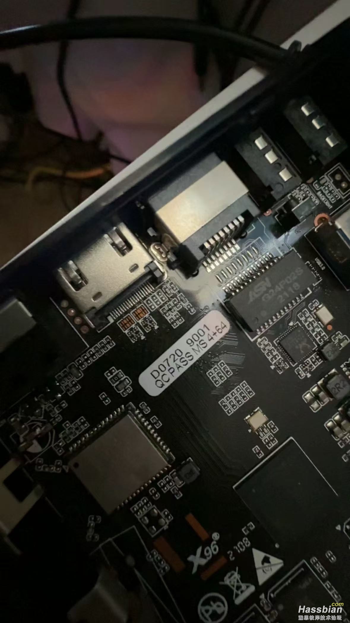

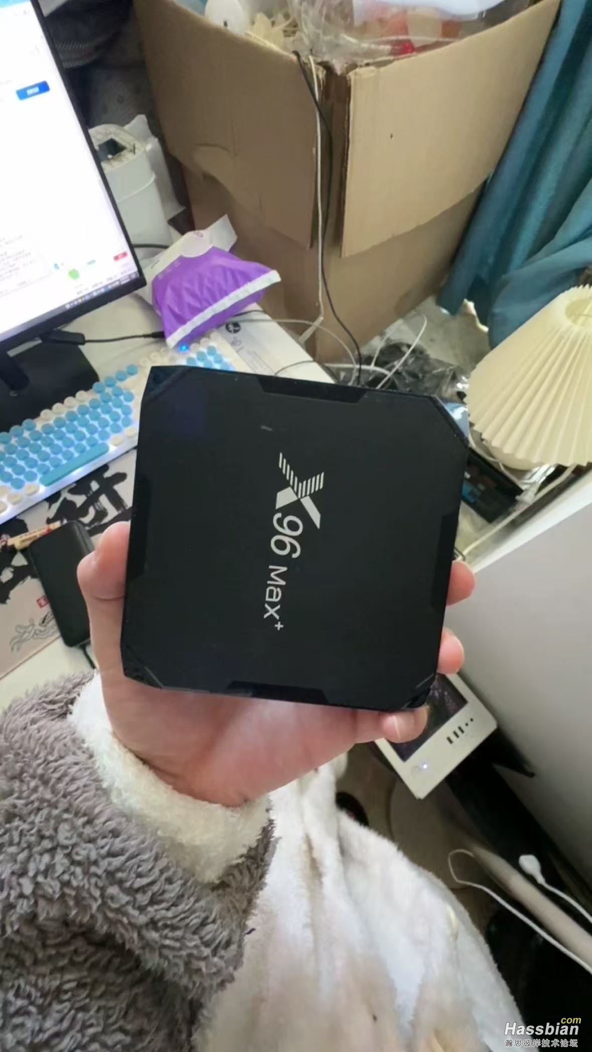

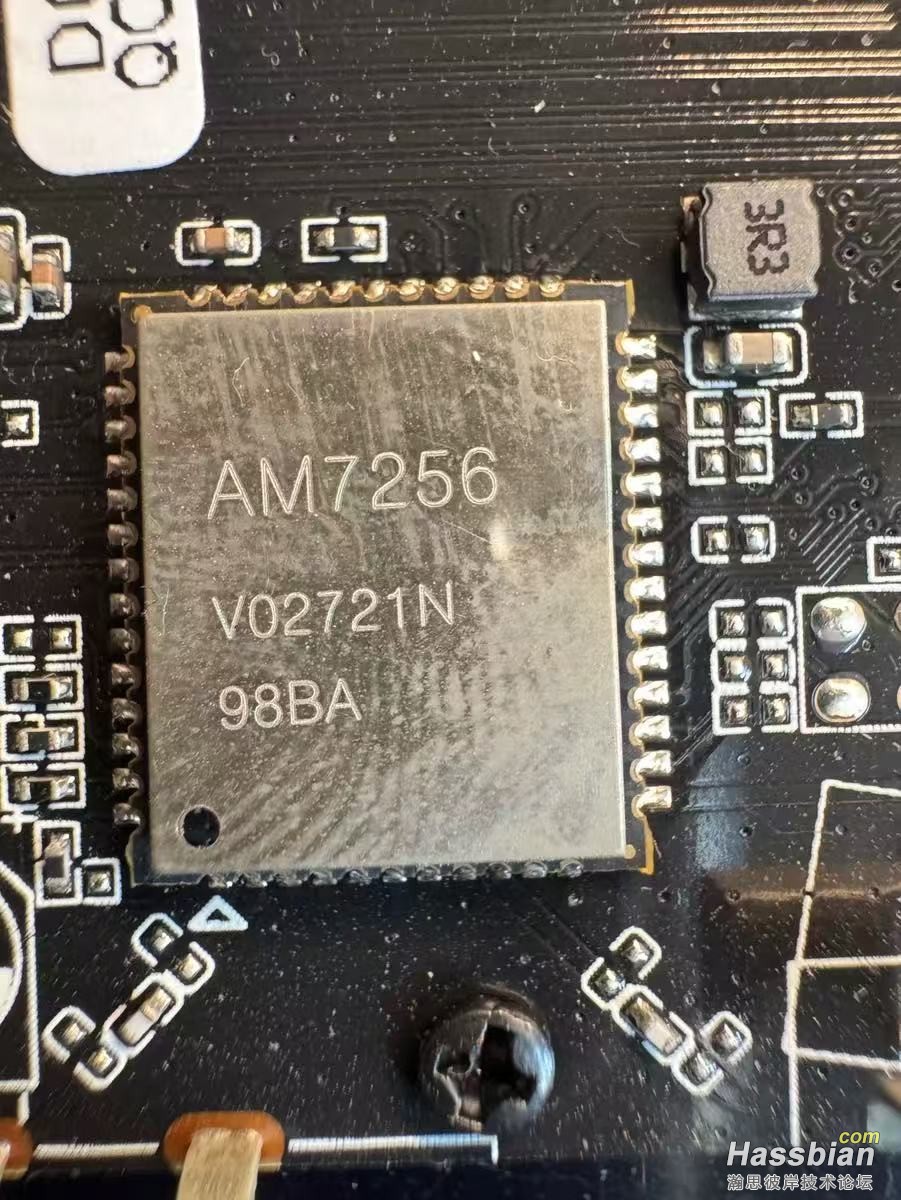

先介绍硬件:X96MAX+
自己折腾了很久,遇到的问题太多,第一步就卡住了,去某宝求助冬瓜大佬,冬瓜大佬直接远程了一下午帮助我,非常感恩
首先需要连接上屏幕和网线

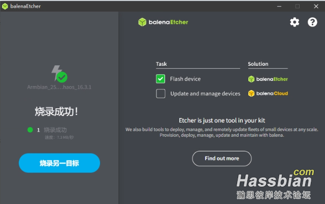

下面诉说一下我的流程:准备一个U盘,使用这个烧录软件
把这个包烧录进去

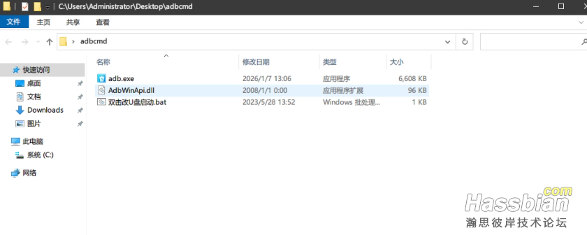

烧录完成后,进去u盘找到冬瓜大佬的dtb一键修改那个工具,测试自己的机器,使用那个dtb可以开机
修改完dtb,使用冬瓜大佬的
双击改U盘启动这个bat工具,输入自己盒子的ip地址
通讯正常的话,就会重启,如果dtb对上了的话的话,进去会跑代码,跑完后会出现ip地址(可能会出现安卓界面,或者跑完代码没ip地址等等情况,都是失败了,换dtb继续重复步骤)
