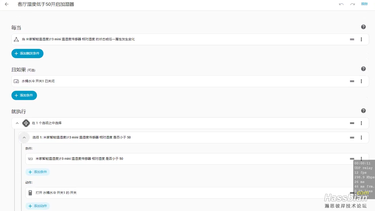

最近折腾这个自动化,折腾了很久,分享一下经验
如果使用小米3mini作为湿度传感器,第一个触发条件必须是数值状态变化,再去检查数值,是否达到条件
