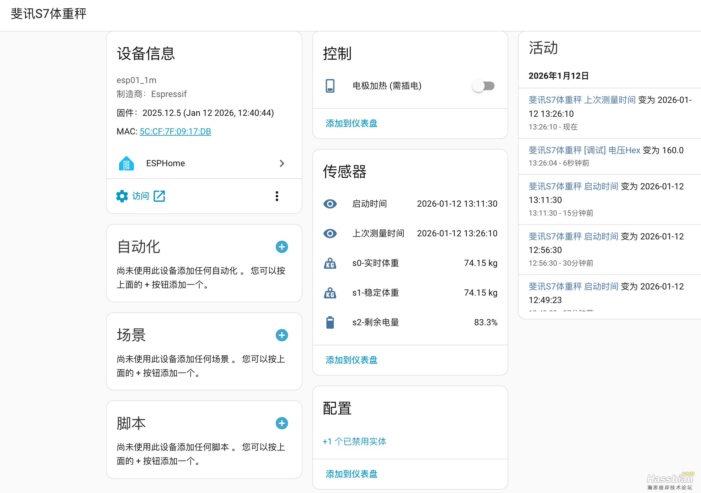

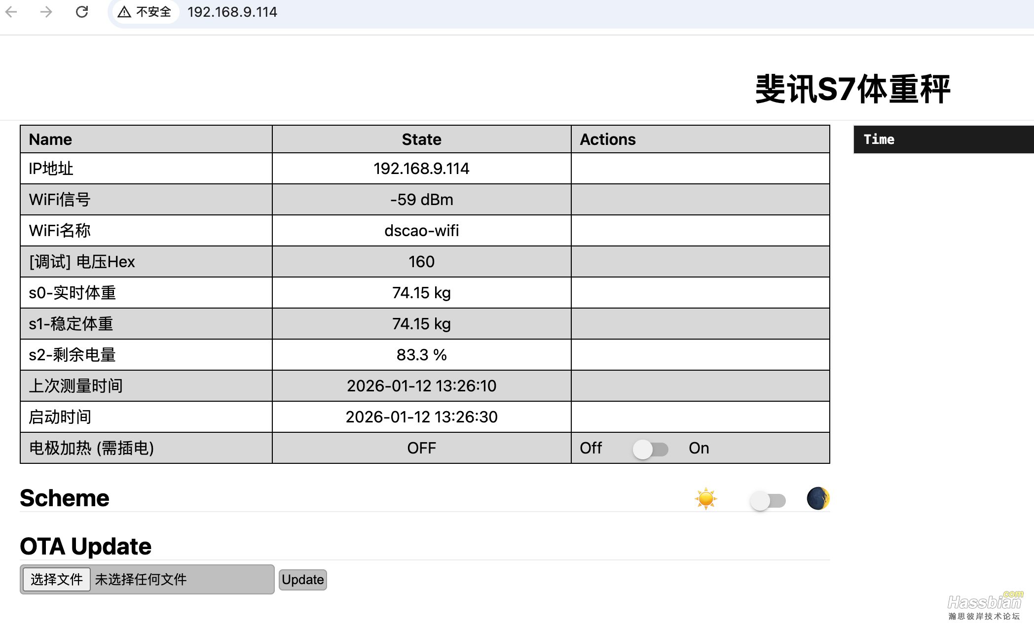

看到论坛中 https://bbs.hassbian.com/thread-31069-1-1.html 。 大佬一直没放出固件,于是把任务丢给了ai,给我返回了一份完全复刻版,刷机测试,能启动,但是没有数据。经过多次调试最终……,还是没能获得体脂数据。于是让它简化成只有体重功能的简易固件。原来的zs7固件已经很好了,用了好几年了,但esphome更方便ha的接入,也可以尝试一下不同的方式,于是将旧机S7PE和新买的S7都刷了一下。稳定体重10秒后会自动归零,方便自动化使用,未做较多测试。
首次刷esphome,拆机接线方法可参考以下内容:
https://github.com/a2633063/zS7/ ... F%E6%96%B9%E6%B3%95
配网:
开机等1分钟,保持连接外电状态下,会开启热点phicomm-s7,连接热点密码:12345678,进入192.168.4.1 web界面进行配网网。ha中的esphome会自动发现。
以后有新的esphome固件或支持的固件就可以ota了。

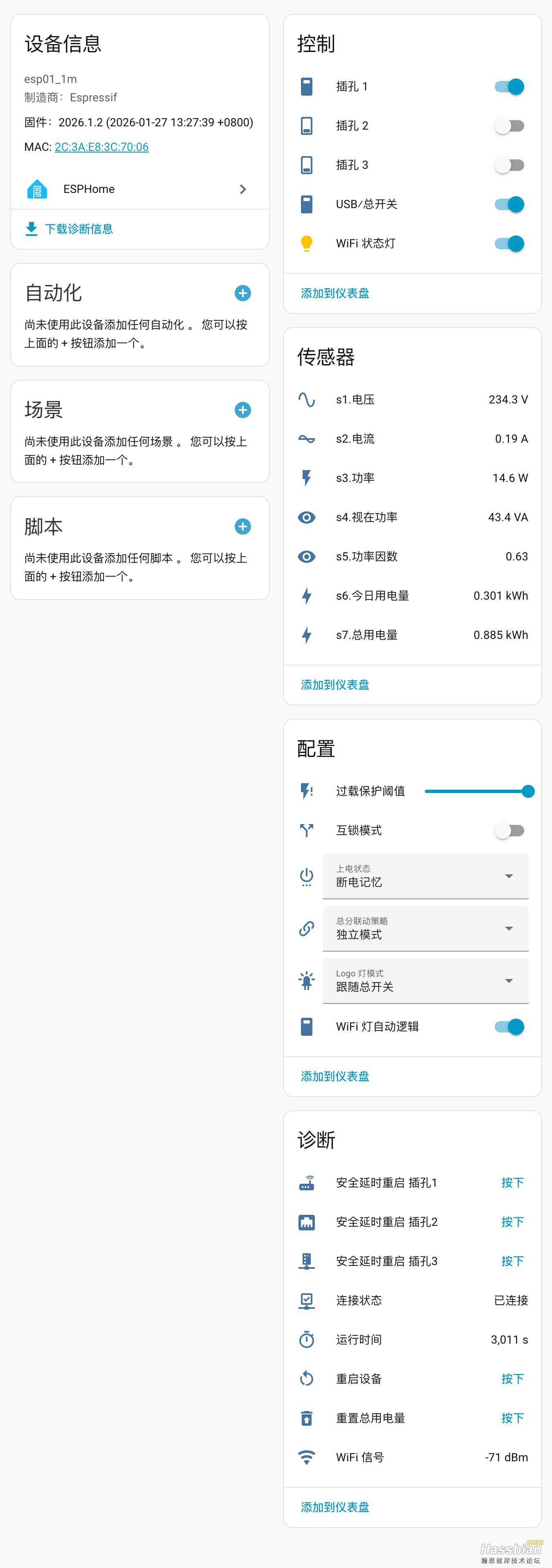

顺带再发一个DC1的esphome固件,下面的那个自制固件已经用了好几年,也是非常好用的。这次就是想换个esphome方式折腾一下。
原来有3个插排在用的,应该20年7月买,到现在一点问题没有,质量没得说。为测试这个又买了2个旧的,100包邮。
这几天将4个硬改成独立开关,还有1个没改用于测试总分联动。
代码来源:https://github.com/Samuel-0-0/phicomm_dc1-esphome ,
功能仿制于:自制固件 https://github.com/qlwz/esp_dc1/releases
让AI进行了一些修改优化,新版esphome内置组件完全支持,不再需要自定义组件,经过一周的测试和再修改的版本。
功能:
1、长按总开关5秒以上进行重置配网,要多等一会儿反应,logo闪几次后再等一会儿,热点:phicomm-dc1 密码:12345678
2、上电状态:断电记忆、总是开启、总是关闭 (默认断电记忆)
3、总分联动策略:独立模式、分开总开、总关禁开(默认独立模式适合改线路的,原装未改线路的适合分开总开)
4、logo灯模式:跟随总开关、常开、常关
5、互锁模式 是否开启(默认关闭)
为了节省资源,固件不开启web。后续刷机可通过重置配网界面最下方的ota进行。电量统计由esphome内置组件计算,精度上可能会有误差。
界面如下:
刷机有风险,小白勿试。如果出问题了风险自担,小的可能需要重新拆机,大的可能我也不知道。总之来个免责提醒。
