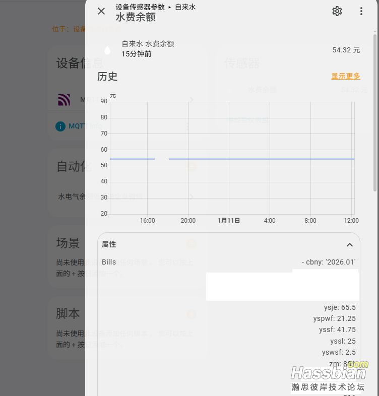

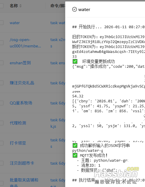

地理坐标hb  jy水务,这边的水费可以在VX公众号查询和缴费,为此想到了使用青龙面板通过mqtt转到ha
抓包测试发现,关键参数在两个,一个openid,一个是Authorization的token
测试发现openid基本不会变化,至于token每次都有变化,于是乎python代码搞起
为了避免提供服务的供应商堵漏,在此不多介绍,有需要的可以交流,通过测试发现,该软件的供应商提供的水务系统涉及很多个县市,理论上方法通用,有兴趣大家可以搞一下
目前涉及的区域有湖北省下面的多个公司   具体为**hu*bei**yi*shui*yun*提供的服务,有兴趣自测,这个如果改成ha的集成其实很简单,我的代码是python写的,理论上比较容易,如果改成通用版本,需要增加服务器的域名、端口和vx的openid

另外在获取水费余额的时候增加了账单的获取,便于生成图标

抓包一般用Findder  charles等等,基本上都可以,撸代码一般需要一定的网络基础@guxingtianya
