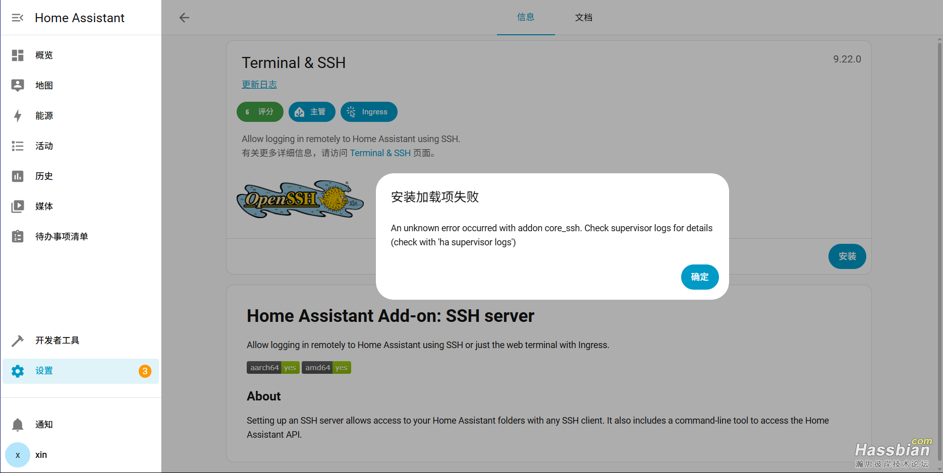

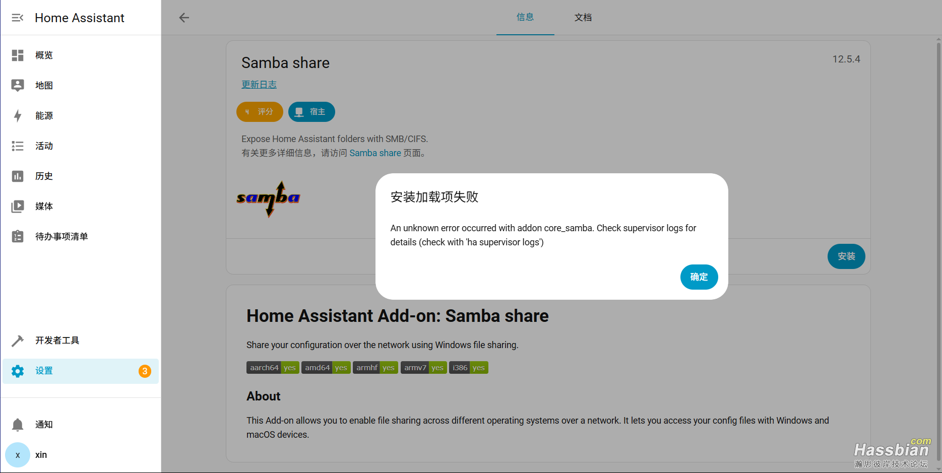

在虚拟机安装的HA,可以科学上网。在安装termina&ssh和samba share都显示安装加载项失败,研究了几天了,求助该怎么解决啊,各位大佬?

一样情况,同问

一样情况,同问

,电脑能科学,不等于ha能科学。进入ha,ping一下,或者wget获取一下就明白了。

我也搞了好几天,花了40块 科学上网解决了
