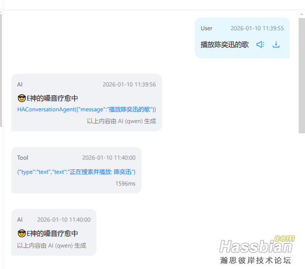

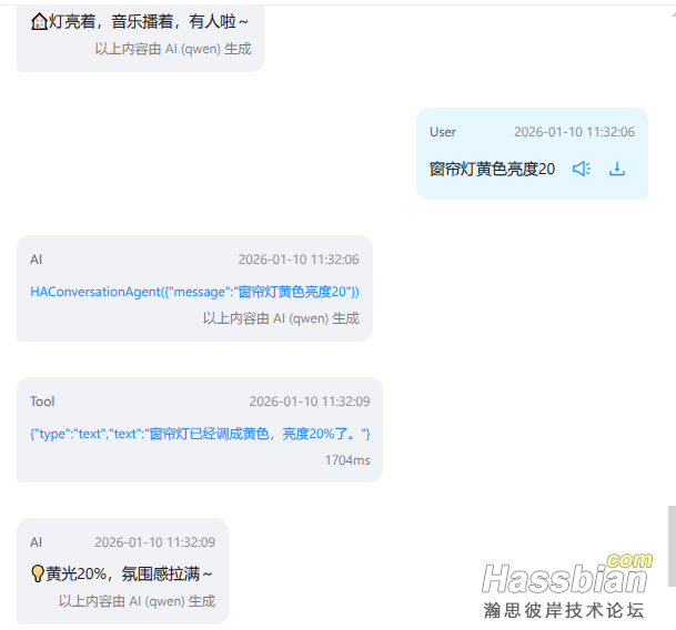

发现hasscc/ai-conversation有提供一个ha_conversation的mcp工具,想着套娃接入小智应该是不错的,这样就可以实现稍微复杂的HA自然语言交互了。但是我的HA调用报错了,提交了discussions大佬也一直没更新,就让AI造了个轮子,临时过渡一下等大佬修复。
综合测试下来效果还是不错的,目前发现套娃存在的问题是调用MCP时会
1-3秒甚至更长的等待,取决与HA对接的AI的处理时间。

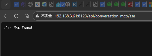

发表于 2026-1-11 04:05:37 | 显示全部楼层
http://192.168.3.61:8123/api/conversation_mcp/sse
404: Not Found

 楼主| 发表于 2026-1-11 16:03:35 | 显示全部楼层
hass7079 发表于 2026-1-11 14:35
刚刚测试了,没有
那是什么工具提示的404?回来我试下

发表于 7 天前 | 显示全部楼层
DDDear 发表于 2026-1-11 16:03
那是什么工具提示的404?回来我试下
浏览器edge
