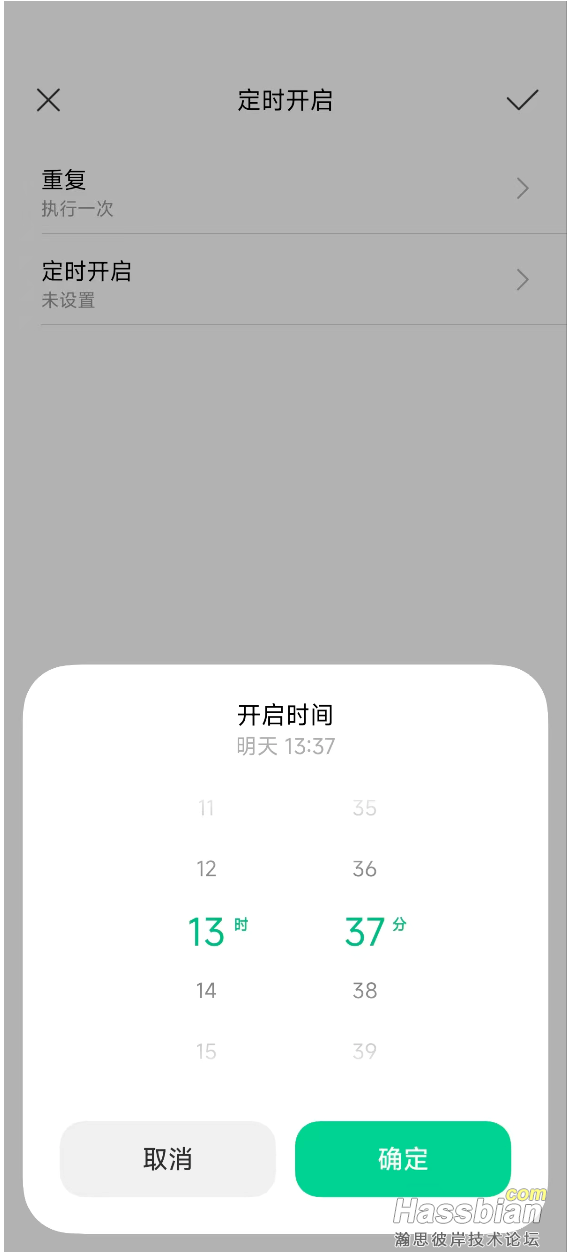

想问下各位大佬有能区分2026年的节假日与非节假日的集成嘛?
另外问下,想定时开关插座,比如明天9点开启插座,可以向米家那样滚轮选取时刻,如下图所示,Scheduler貌似只能时间段设置,难道不可以设置某个时刻吗
滚轮选取某时刻
滚轮选取某时刻

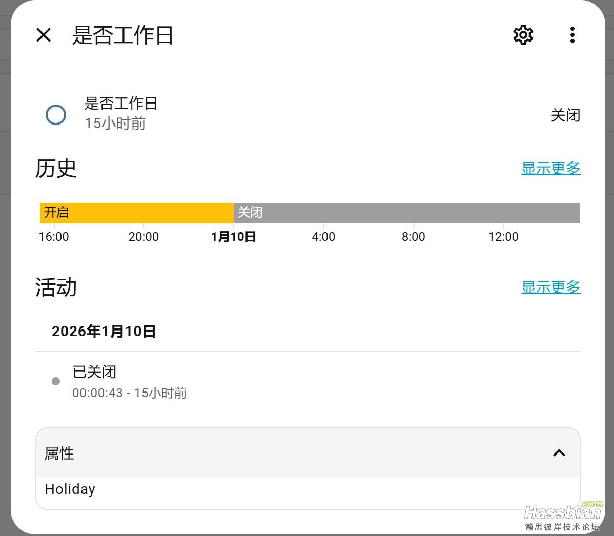

lovelyelfpop 发表于 2026-1-10 15:24
https://github.com/banto6/china-workday
请问这个集成调休那些也是正常的吗?
349
1807
1807
1431
发表于 7 天前 | 显示全部楼层
sctale 发表于 2026-1-11 10:19
请问这个集成调休那些也是正常的吗?
https://github.com/NateScarlet/holiday-cn/blob/master/2026.json
这是节假日数据源。就是法定的
