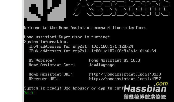

尝试恢复默认配置 包括桥接模式登  用NAT可以有IP 但不是同网段

 楼主| 发表于 前天 14:47 | 显示全部楼层
折腾半天都没弄好 新装的

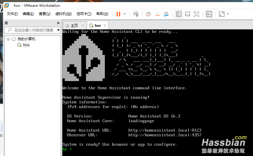

 楼主| 发表于 前天 15:28 | 显示全部楼层
冬瓜HA 发表于 2026-1-8 15:21
要用桥接模式,最后是桥接有线网卡,有些无线网卡对于桥接支持不好。
我就是桥接 没有无线- -折腾要命 恢复几次 还是不行·

 楼主| 发表于 前天 15:29 | 显示全部楼层
我在试试单独指定  我是双网卡  服务器,

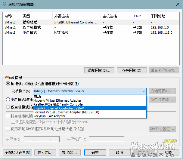

发表于 昨天 16:56 | 显示全部楼层
对比了一下我的,你可能要桥接模式选一下网卡,我这台机器也是两个网卡226那张卡是新装的2.5G网卡,realtek那个是主板上的卡
