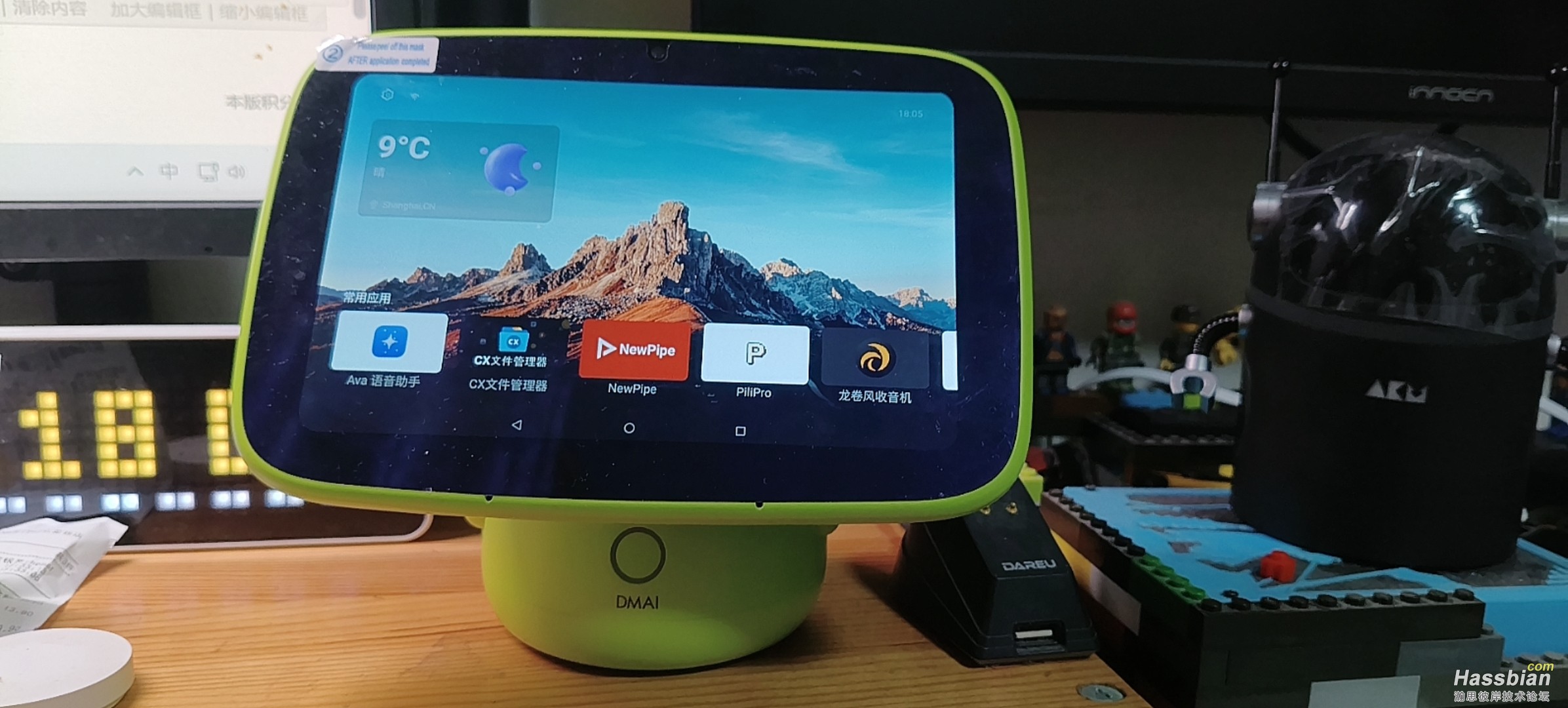

先说购买价格89.88元。有两个版本 蓝色和绿色版
绿色版 Android 8.1系统, 蓝色版 Android9 系统。系统不能互刷
我买了绿色版 为啥。因为便宜
RK3288 2+32 2.4g和5G 频段wifi
7寸屏幕
带前置摄像头
type-c接口
电池供电
麦克风带回声消除。感觉唤醒能力 AILA=Bonjour > AKU

首先说我用它来干什么
首先是本篇重点。大佬的ava客户端。适用于所有android设备。 参考https://bbs.hassbian.com/thread-30942-1-1.html
大佬更新的相当勤快。已经有了很多新功能。
先罗列下我看到的功能。可能有缺失我没看到
1. 蓝牙存在传感器功能。(我用了我的手机试了试 可以)
2. 摄像头功能 (拍照/录像)测试了AILA只能320*240,分辨率在往上的,AILA性能不行用不了
3. 对设备的控制功能 (比如解锁。调亮度。重启。还看到对传感器有了支持。可惜我aila没有环境传感器和接近传感器)AILA解锁调亮度重启的可以
4. 同步设备信息到HA的功能 AILA信息都能正常获取
5. 屏保 (我用不上)
6. 网页浏览。(这功能我不会用。大佬要不解释解释怎么用?)
我主要用大佬的app语音控制设备和随机播放MusicAssistant里面的本地歌曲。感觉也算多了种控制的手段。有时候语音还是蛮方便的。还有我老妈开电热毯的和自动关闭电热毯的语音提醒。冬季安全用电第一/
还有这设备安装了HA的客户端后比较卡,不推荐装HA的客户端在这机器上。

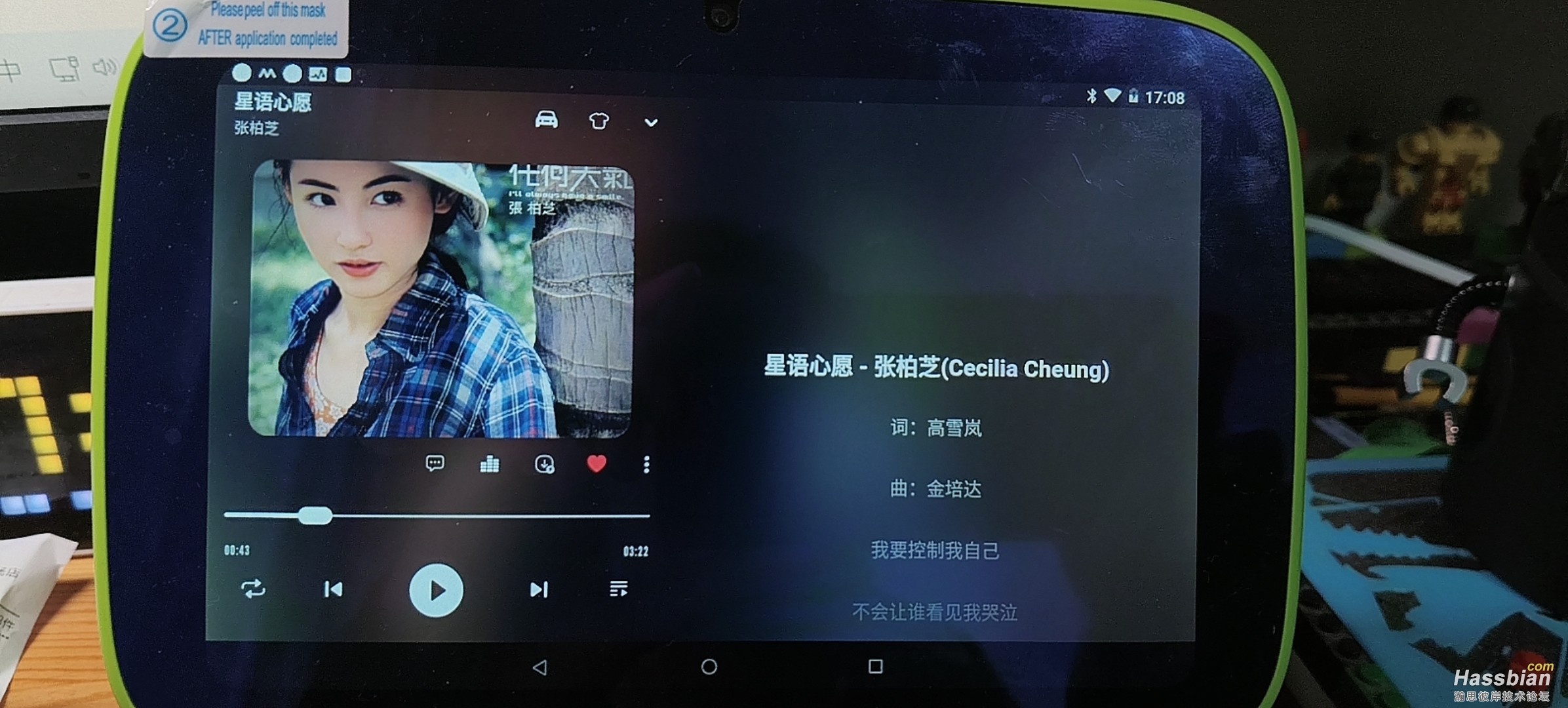

第三 听歌 我使用箭头音乐播放本地音乐。也可以使用music assistant。这里选择很多。看你自己怎么搞了。
放歌没问题,但是音质么。。。。。。机器自带的音箱也就那样。
尝试使用蓝牙连接我的YAMAHA THR||音箱。声音断断续续。能凑合。但是真的只是凑合凑合了

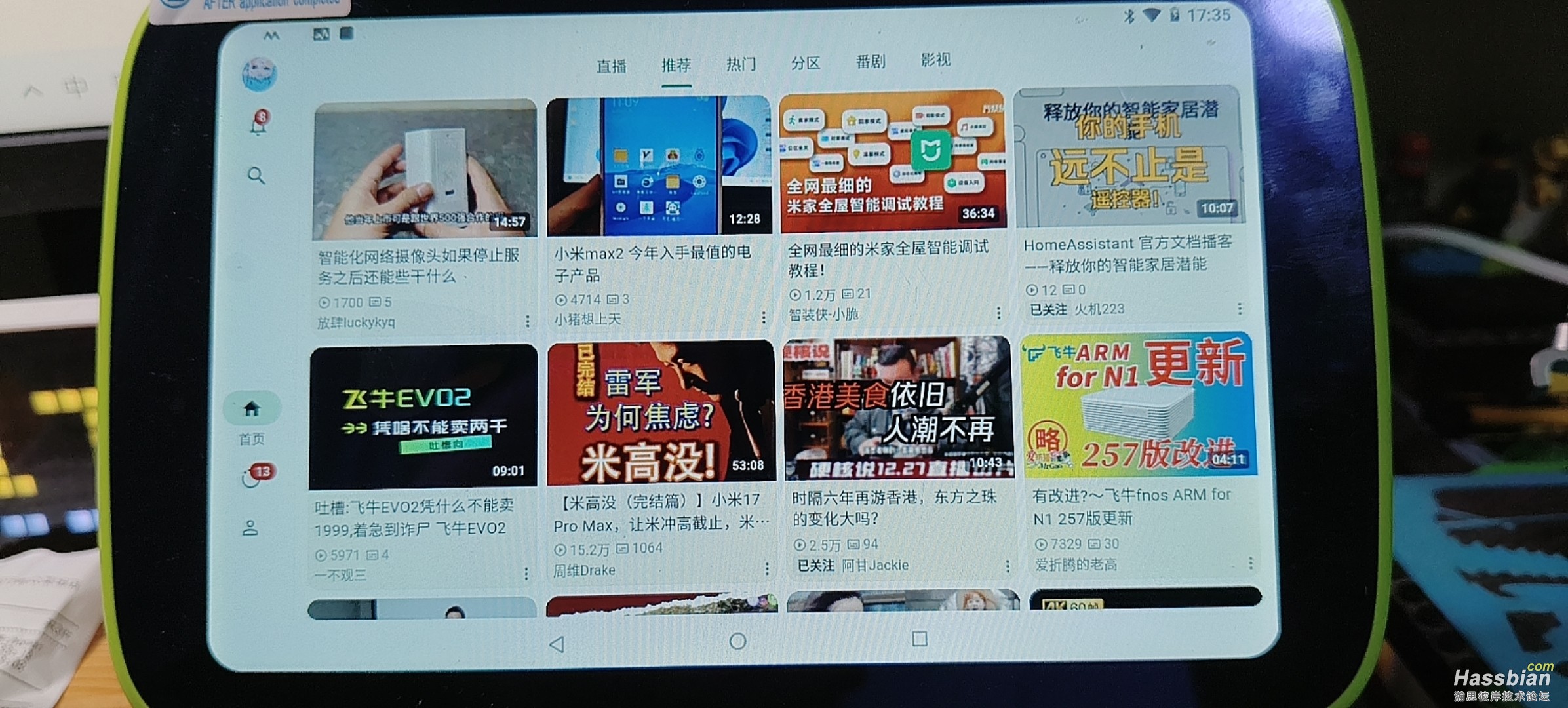

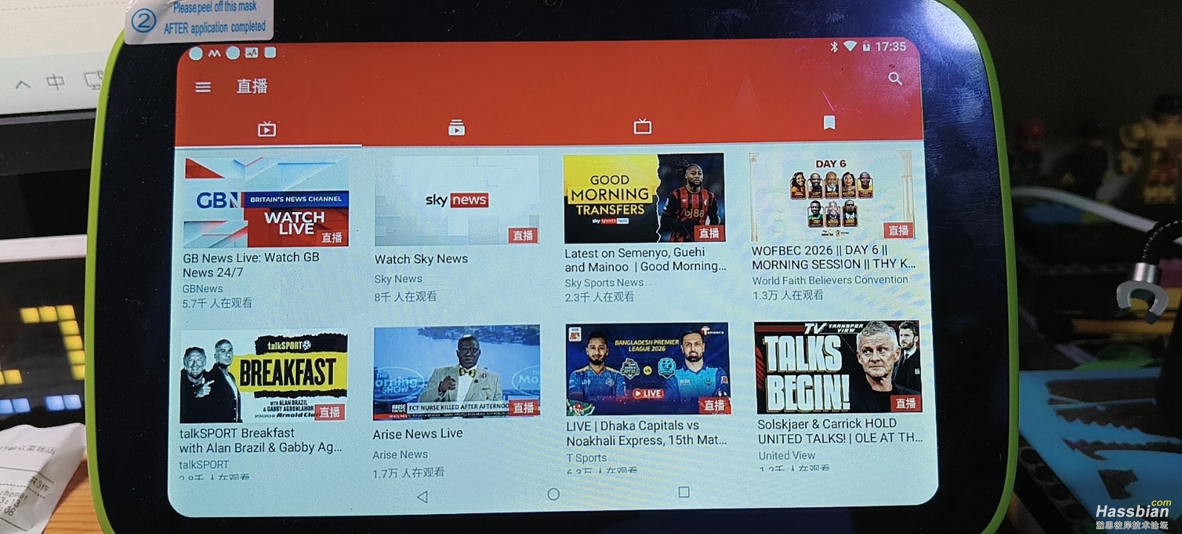

第五 播放流媒体平台。包括抖音。B站。 youtube之类的
只有B站和youtube找到了第三方客户端。能流畅播放。抖音装了车机版。好像还是卡。抖音放弃了
