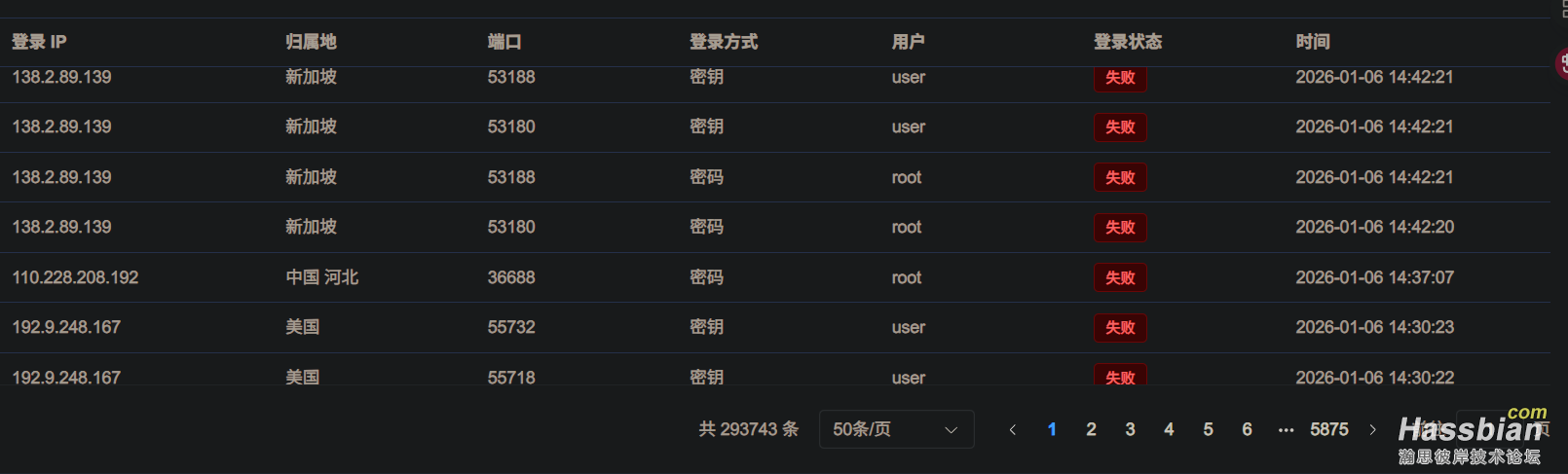

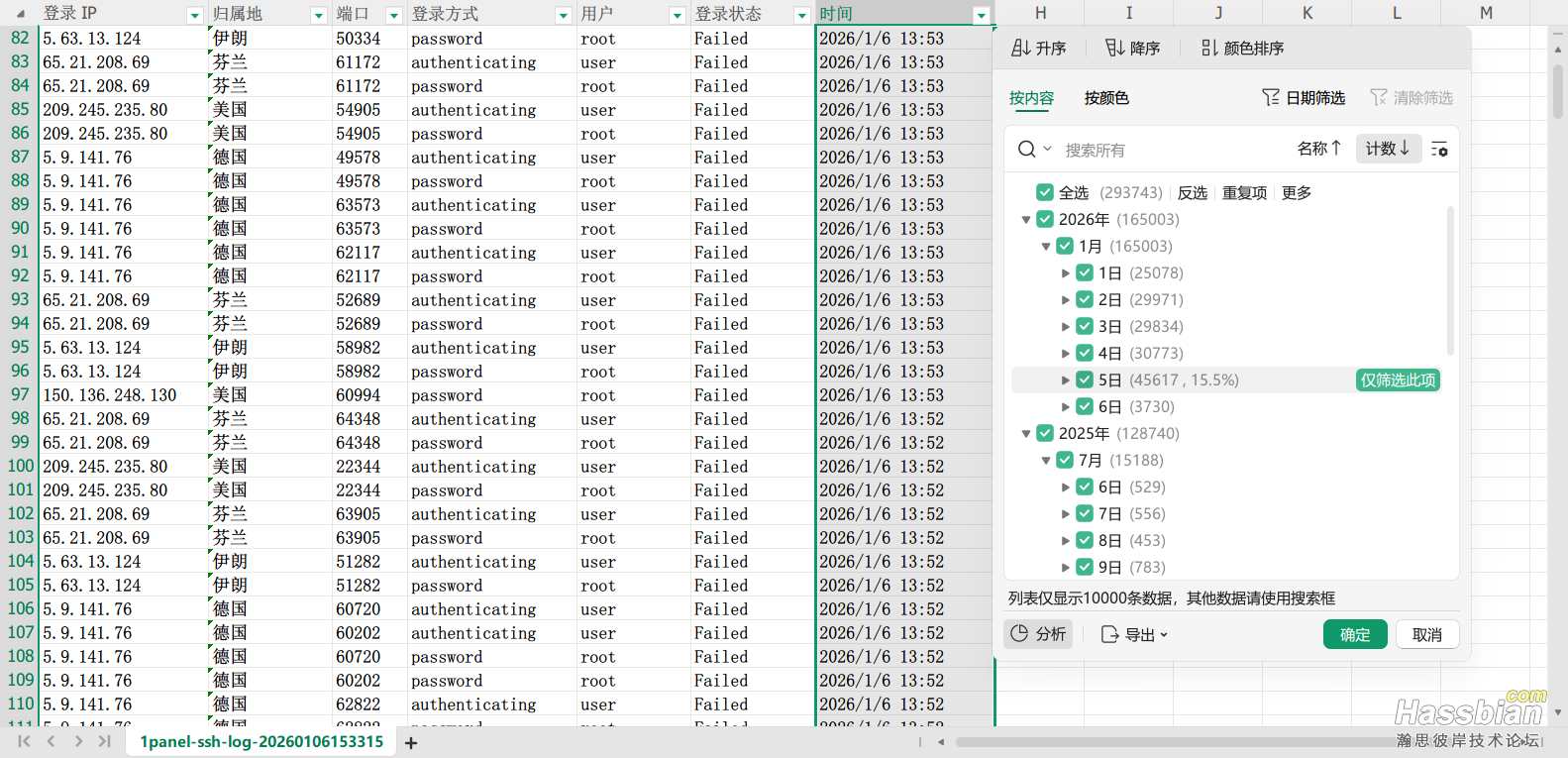

服务器被ssh攻击30万次,一直在暴力破解密码,
昨天无意查看下ssh日志才发现,从去年7月份到现在,昨天一天4万多,(单核小鸡仔都不放过,真tm闲的dan疼)
倒是不担心他破开,只是一直这么攻击,浪费服务器资源,
昨天晚上开了Fail2ban,一晚上加了一百多个黑名单ip,
到现在12个小时左右,还有几千攻击,
请教大神怎么防?
也可能还有其他类型攻击,暂时没发现,
请问还有什么其他防护手段吗?
