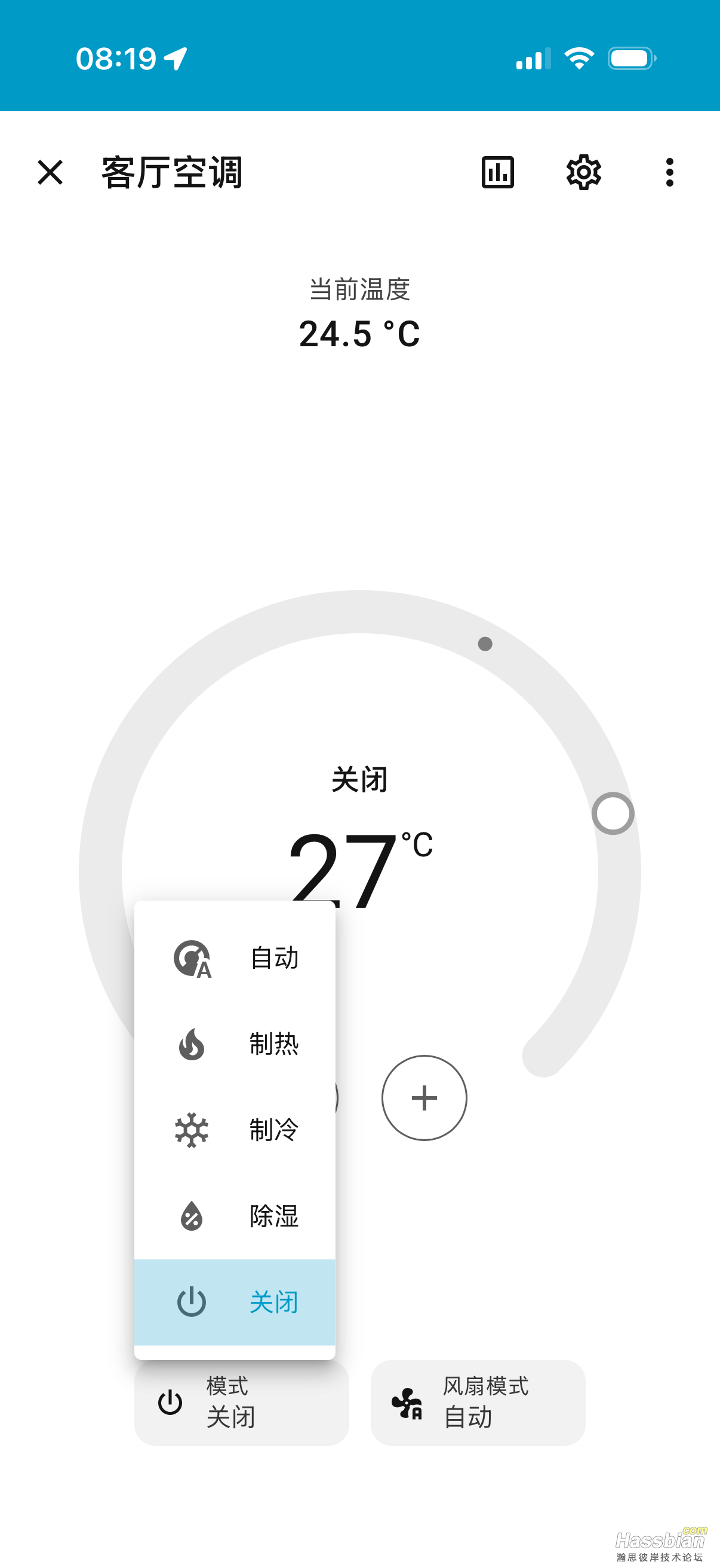

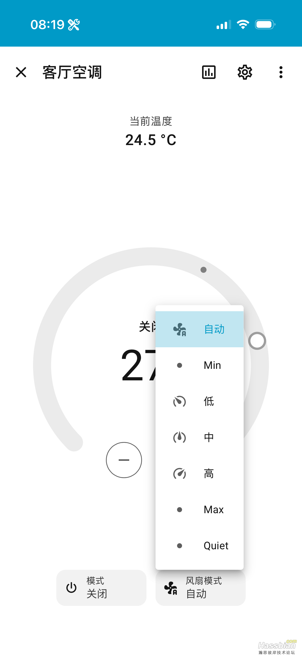

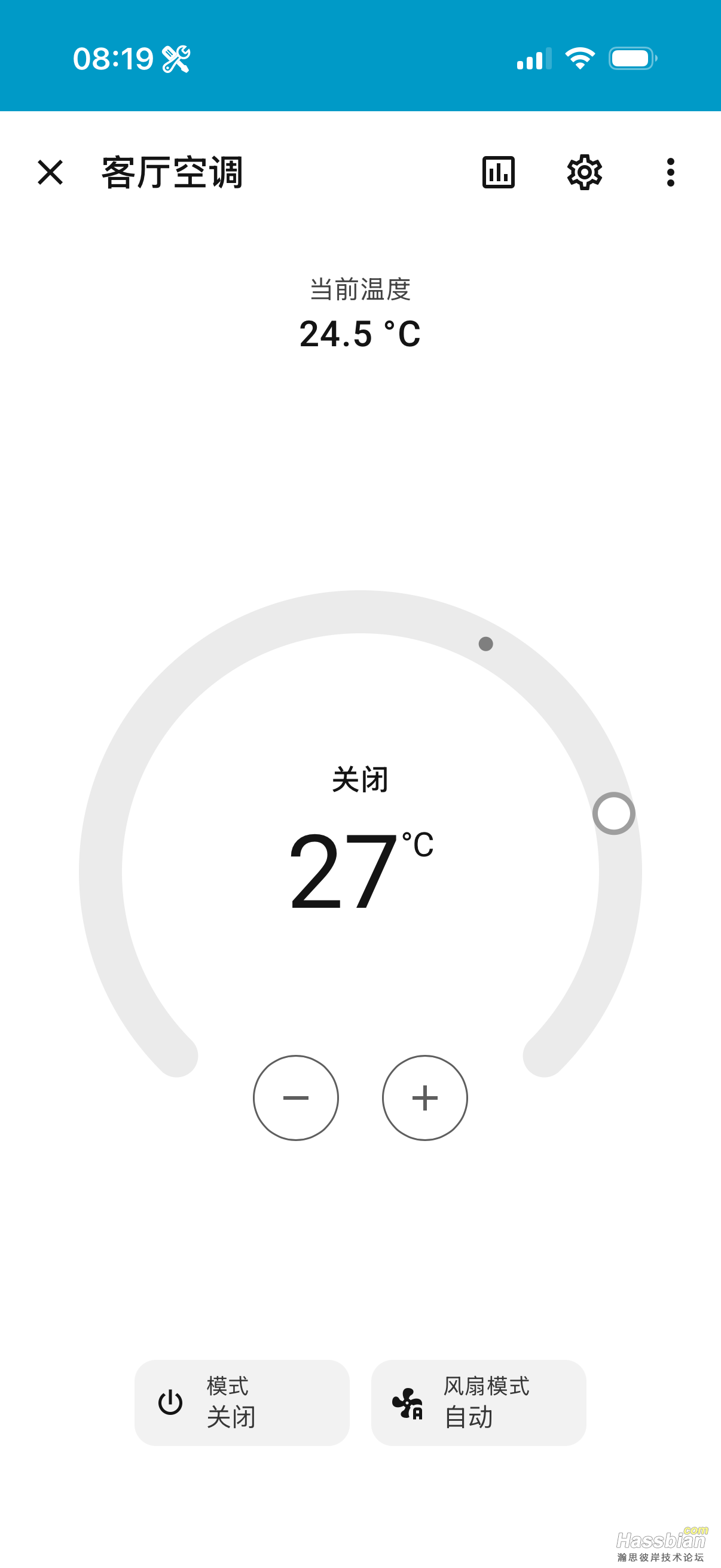

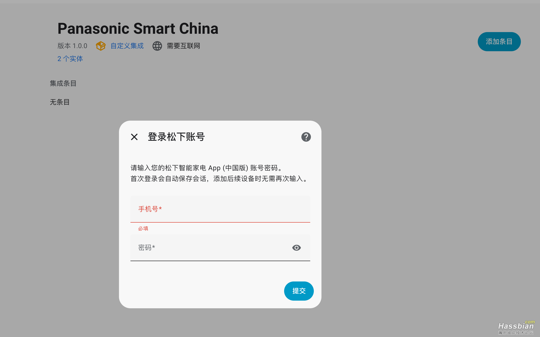

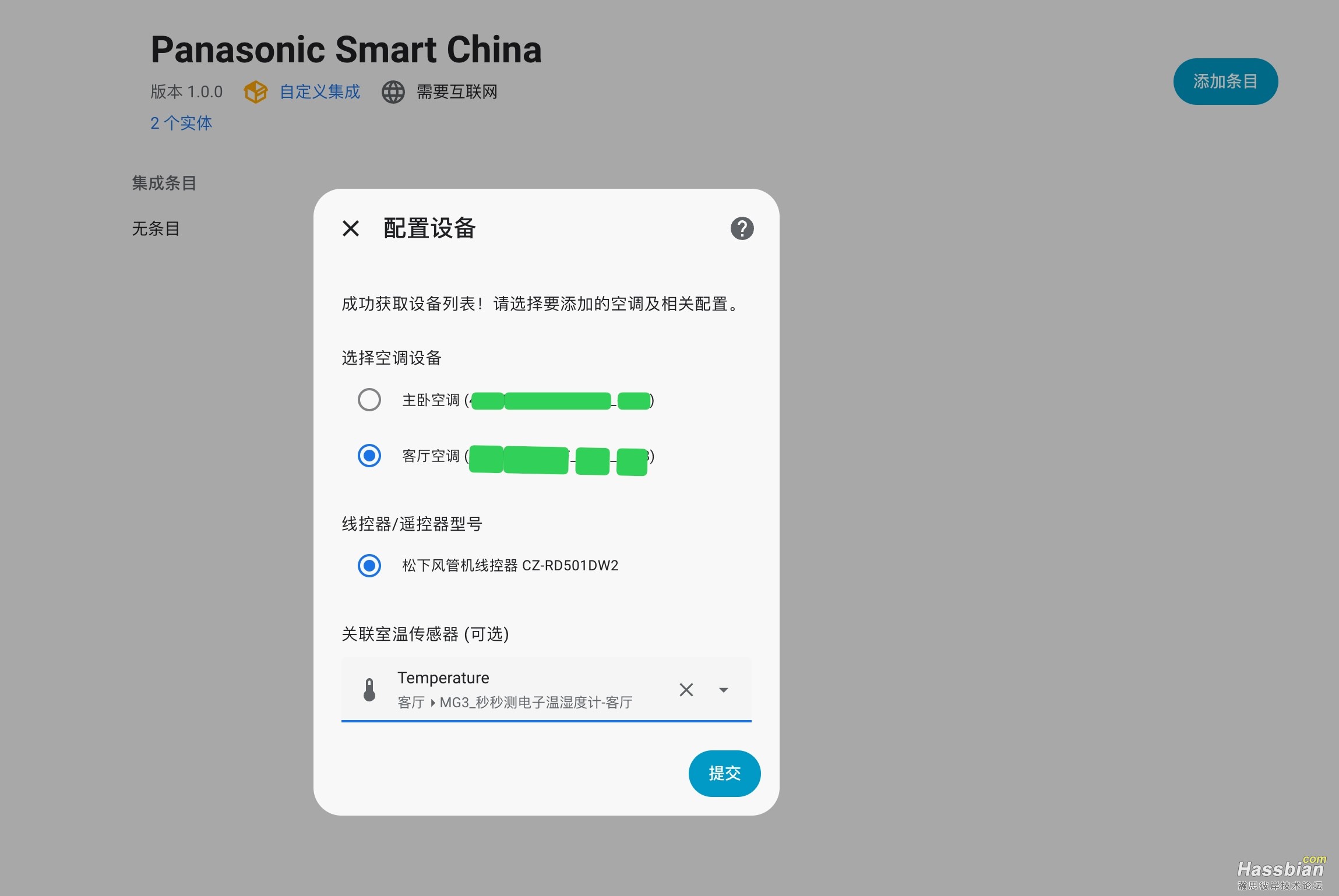

松下风管机完美接入HA!
欢迎试试我的插件,由Gemini 3 Pro强力编写
可以实现Panasonic Smart China APP中的风管机(空调)接入到ha中,全程无需抓包。
https://github.com/mcdona1d/panasonic_smart_china
前情提要:https://bbs.hassbian.com/thread-17153-6-1.html
之前工程化卡在了设备ID不能转换成token,需要一段算法加工, 无奈又不会逆向,就搁置了。
最近突然灵光一现,根本不需要逆向,加工算法是在前端js完成的,直接从代码里找到了加工逻辑。
当前只支持松下的风管机,墙壁控制器型号CZ-RD501DW2。
添加完成后是一个空调的实体,可以转接到homekit中使用。
但是代码也保留可扩展空间,不同的控制器可能对应的操作代码不太相同,其他逻辑大差不差。
松下的其他设备理论上也可以支持,只需要开发相应的功能和适配就好,我这只有空调,就只开发了空调。项目开源,大家自由发挥。
