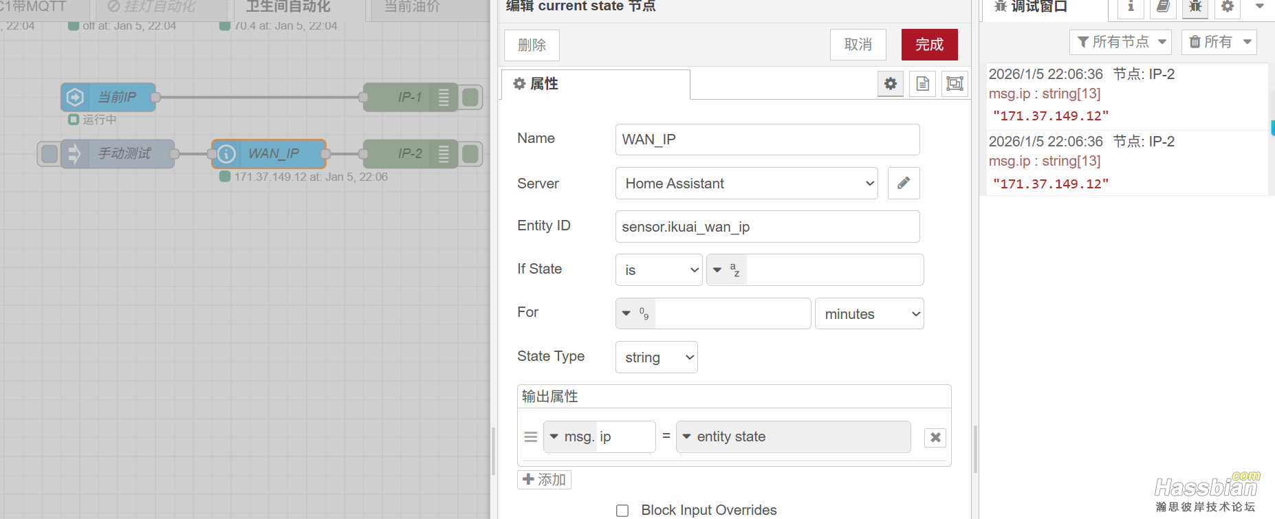

我们南宁联通宽带之前一直是给动态的公网IP,去年改了是内网(10.x.x.x)和公网IP(171.x.x.x-172.x.x.x)混合使用,但内网IP占大部分,重复拨号后有可能获取公网IP。
刚好主路由用iKuai,通过HA的集成可以获取WAN_IP。想通过WAN_IP 首位进行对比,为10就重新拨号,再比较直至首位IP非10为止,这样在外面也能保证家里是公网IP随时能远程到家里。
但本人小白心有余而力不足,只能到获IP这步,请问大佬们下一步的函数如何写才能把WAN口IP首位提取出来?

AI蛮好用的,帮解决了
// 假设IP在 msg.ip 中
if (msg.ip && typeof msg.ip === 'string') {
    // 使用正则表达式匹配IP地址开头的数字
    // ^\d+ 匹配字符串开头的一个或多个数字
    const match = msg.ip.match(/^\d+/);
    if (match) {
        // 如果匹配成功,match[0] 就是我们想要的结果
        msg.ip = match[0];
    } else {
        msg.ip = "Error: No leading digits found";
} else {
    msg.ip = "Error: Invalid input";
return msg;
