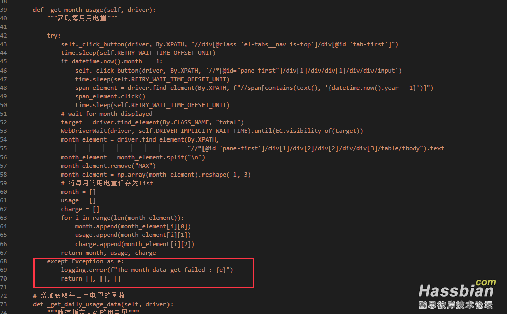

问题确实是2026的年度数据和月度数据为空导致的报错,可以参照这个文件(应该不能直接替换,我修改了部分其他代码)修改部分return代码从None改为 [](月份数据) 或者0(年度),能获取到每日的数据
data_fetcher.py
32.19 KB, 下载次数: 15

谢谢!确实可以获取到每日的数据了!有一处还需要修改一下:
[ERROR   ] ---- The yearly data get failed : Message: Unable to locate element: .total
