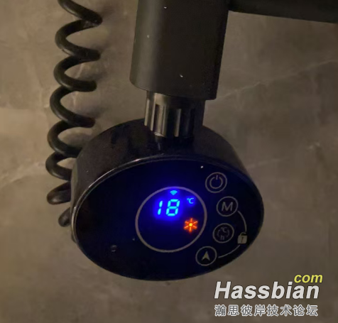

4年前买了2个电热毛巾架,想的 牌子的,现在厂家的小程序停止服务了。之前是抓包,在HA生成MQTT实体,现在只能手动使用了,有什么办法继续使用远程使用呢。大佬们求指导。

自己写哥后台服务,路由器上把厂商域名dns解析到你自己的服务上
服务接口返回的内容和原来一致

设备端可能是采用订阅的方式。

走投无路的终极方法:拆,把控制芯片替换掉

要有通信协议

6.拆倒是会,替换着实不懂啊。

还好我买的是涂鸦的,一时半会垮不了,至少还能本地化

除了小程序还有没其他控制方法,遥控器或者物理按钮之类的。如果有433或者红外遥控可以用esp32刷esphome接入ha

有物理按键,就是不知道怎么修改。
