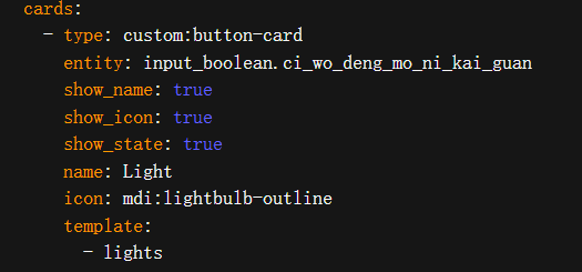

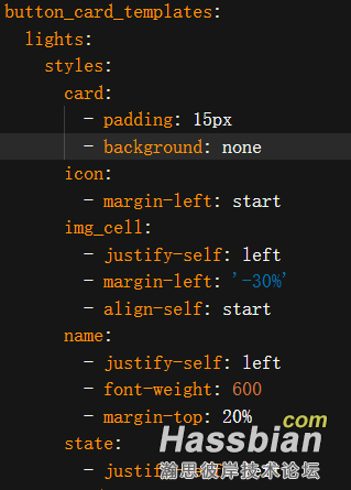

求指教:
根据开关状态:ON/OFF,改变button card的背景颜色,第一张图是lights样式模板,第二张图是button card卡片,在样式模板里定义,以便多个card引用统一样式

发表于 3 天前 | 显示全部楼层
# 在您的配置文件中定义模板
button_card_templates:
  light_button:
    styles:
      card:
        - padding: 15px
        - border-radius: 12px
        - font-size: 16px
        - font-weight: 600
        - transition: all 0.3s ease
      name:
        - font-size: 14px
        - margin-top: 10px
    state:
      - value: 'on'
        styles:
          card:
            - background: 'rgba(0, 255, 0, 0.2)'
            - color: 'rgba(0, 255, 0, 0.9)'
            - box-shadow: 0px 0px 10px rgba(0, 255, 0, 0.3)
      - value: 'off'
        styles:
          card:
            - background: 'rgba(128, 128, 128, 0.2)'
            - color: 'rgba(128, 128, 128, 0.9)'
# 然后在卡片中使用模板
type: custom:button-card
entity: switch.sonoff_xxxxxxxx
show_name: true
show_icon: true
show_state: true
icon: mdi:ceiling-light
template: light_button
72

 楼主| 发表于 昨天 14:15 | 显示全部楼层
谢谢解答,可以了
