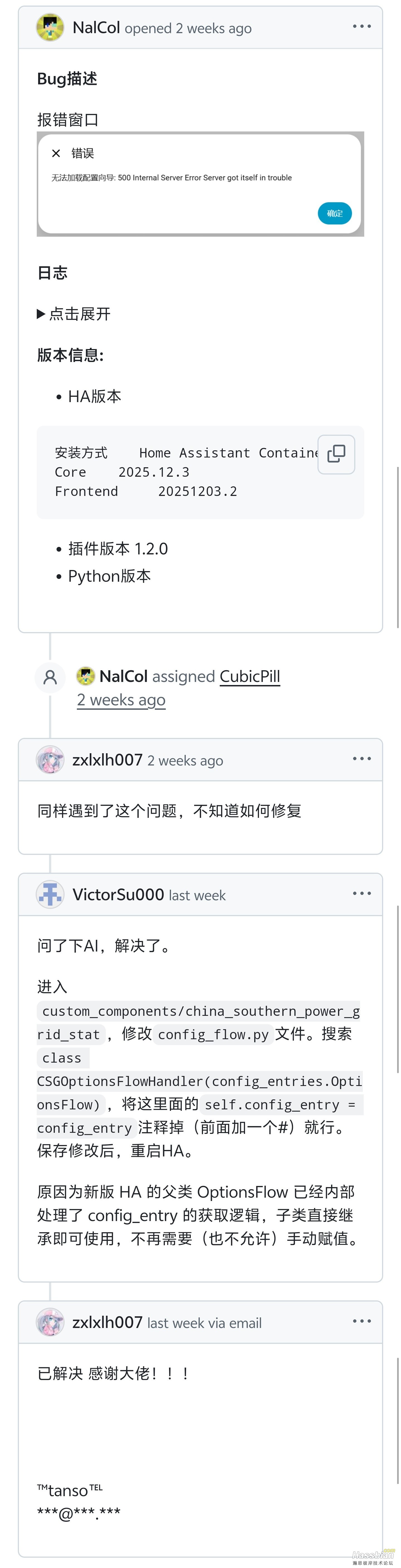

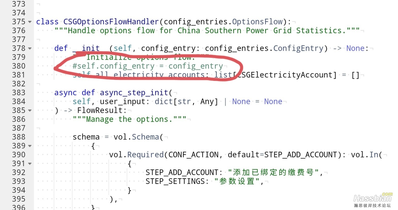

之前发现HA 25.12版本之后南方电网无法配置,报错无法加载配置向导: 500 Internal Server Error Server got itself in trouble
对原来的代码简单修改了下,解决了这个问题
不过发现现在这个集成好多传感器都不能正常工作了,后面看有时间再改一改吧

就是这个问题,AI现在可以啊
我还查了半天日志
