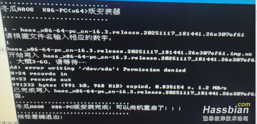

PE下安装HAOS报错无法识别到EMMC硬盘分区应该如何安装?

用我附件这个工具,可以写。同时找个win11的pe。diskgenner能识别就行。
usbimager-wo.exe
