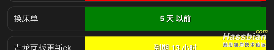

这个卡片可以实现这种累计时间或提醒到期时间的功能。这个周期性活动非常适合。
参考配置:
type: custom:check-button-card
title: 换床单
entity: sensor.huanchuangdan
locale: zh-cn
color: Green
severity:
  - value: 15 day
    color: Bule
  - value: 25 days
    color: Yellow
  - value: 30 days
    color: Red
text:
  year: 年
  years: 年
  month: 月
  months: 月
  week: 周
  weeks: 周
  day: 天
  days: 天
  hour: 小时
  hours: 小时
  minute: 分钟
  minutes: 分钟
  less_than: 小于
  more_than: 多于
  ago: 以前
  due_in: 到期
  over_by: 超期
display_limit: days

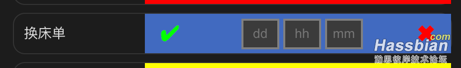

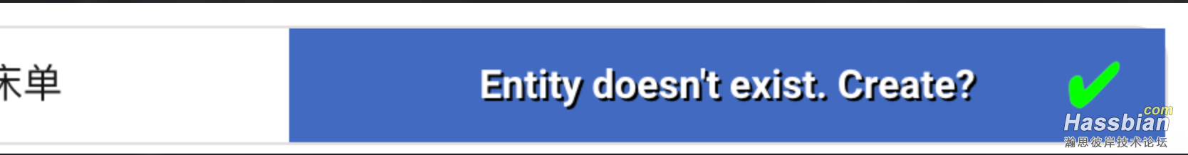

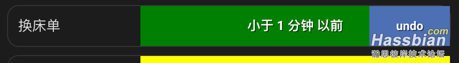

这个主要就是显示已过时间或还有多久到期的,如果要自动化提醒还是需要模板处理。 代码在卡片中写好后,会自动创建一个实体。以后需要重置只需要点击一下进度条,如果当时忘记重置,之后想来起只需长按进度条,填写数字可设置重置日间为过去几天或几小时,负数为未来。

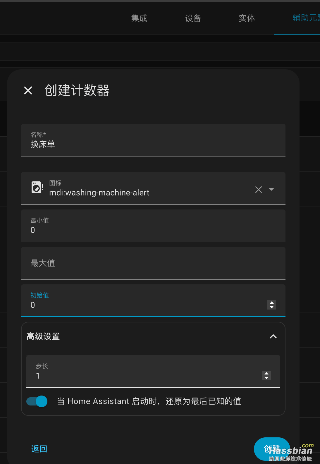

如果一定要自己创建的实体,可以在辅助元素中创建一个“计数器”,自动化每天0点加1,按钮服务调用重置设置值为0。

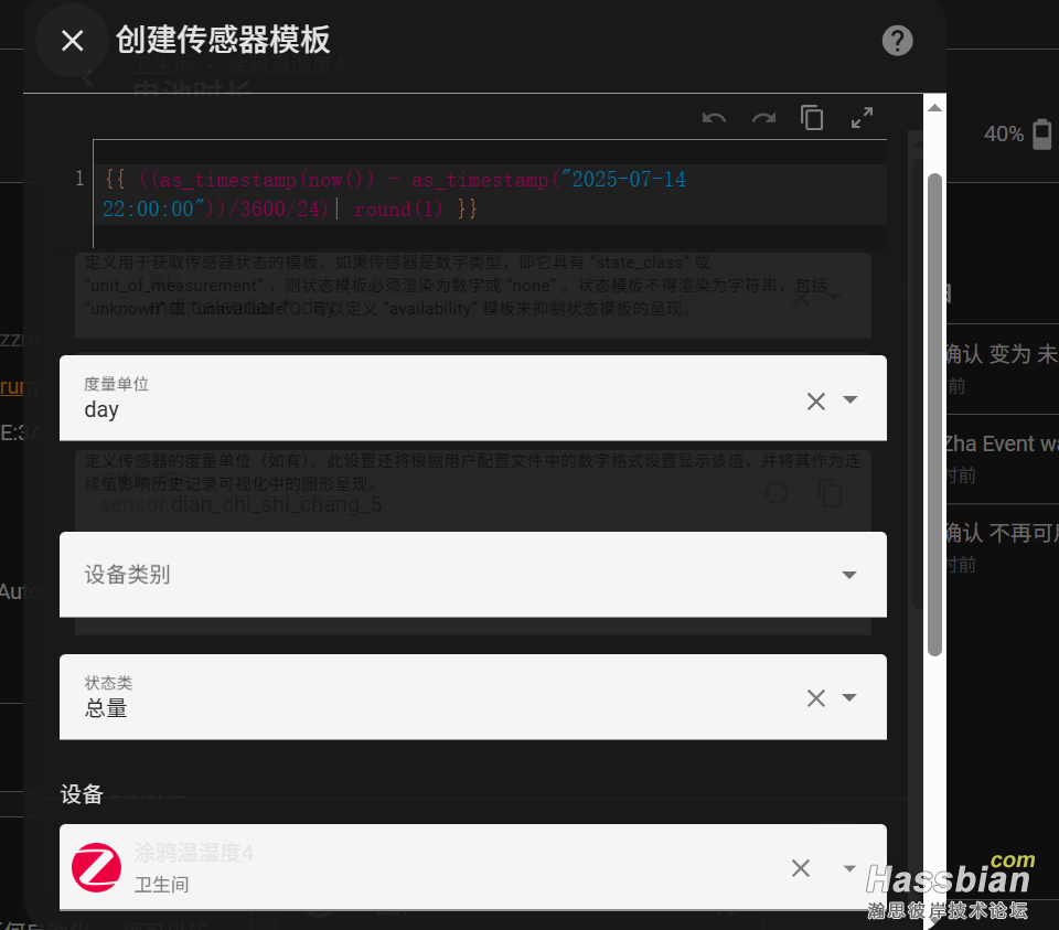

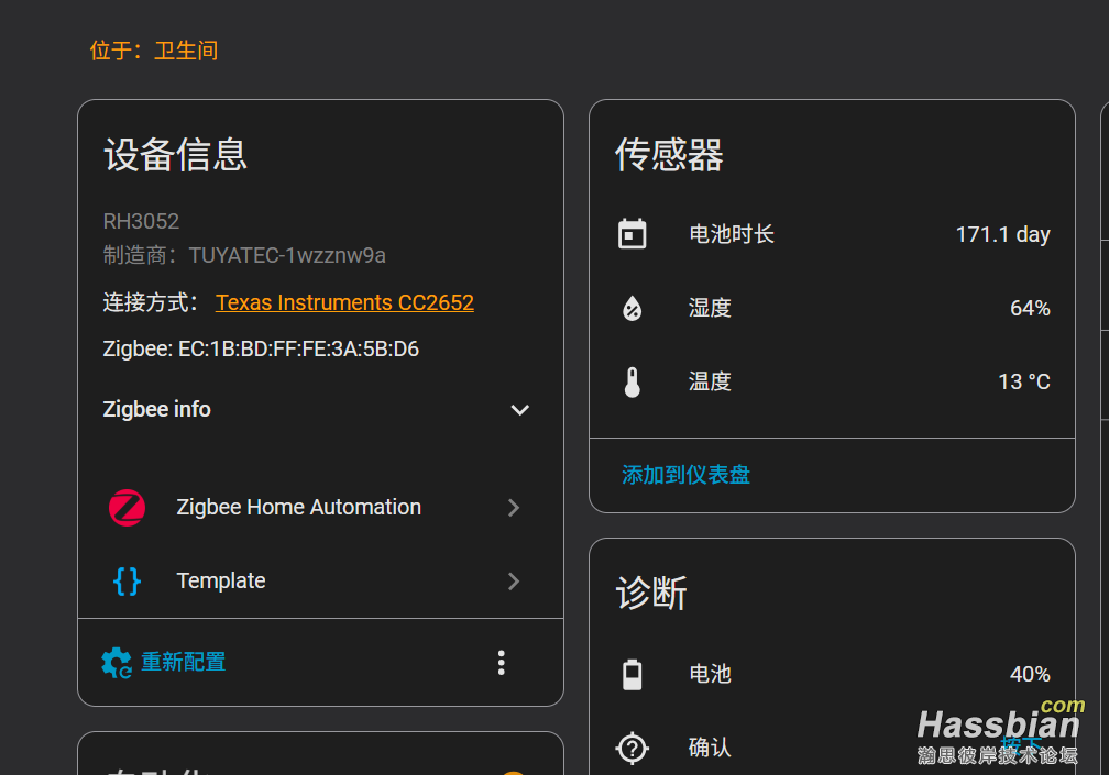

我有一个简单的需求,统计一些zigbee或者蓝牙传感器电池的使用天数,就是想知道这个温湿度传感器电池用了多久,你可以参考我的思路,用辅助元素-模板-新建1个传感器,归零的时候要填入当前换电池的时间,你要想自动把这个时间填入到模板里,其实也可以,你自己研究下,以你换床单为例,换了床单,点下归零按钮,写入当前时间节点到模板里(我现在是手动写入修改)。然后根据当前最新时间-保存的时间,就得出了时间天数差
